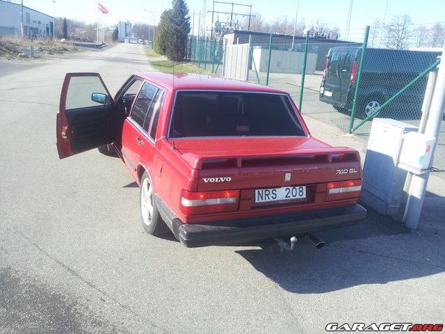

https://www1.garaget.org/gallery/images/147/146831/146831-188103a4f7fc922b504e02c62fce85d9.jpg
Så nu va det ett tag sen jag uppdaterade här..
Nu har jag kör lite över 50 mil med bilen och allt verka funka som det ska!!smile
Ska börja kolla lite om reggning och sen boka det! Någon som ha en krängningshämmare till 760 med v6an i förresten?
Just nu laddar den runt 0,6-0,7 men detta ska höjas sen efter reggningen! smile
Även passat på att byta ut dom gräsliga baklyserna mot hovas lyckor!smile

ska ju va helt orginal ju sad
Edit, förutom motorn alltså wink

Kom ihåg att du måste ha dom rätta dämparna vid reggning, om dom kollar det där borta vet ja inte men polaren fick en 2:a på det vid sin regg besiktning sad

Antingen 760 V6 eller gör som jag, bygg ner org krängare med distanser! Jag använde mig av två aluminium stavar. Tror jag hade dom 45mm tjocka, sen bytte till nya längre bult! Körde så både på min röda 740 och min 960 t5a!
Ang dämparna så kollar de inte det speciellt, skriv på ditt intyg att du bytt, sen brukar de vara nöjda!

de roliga med dämparna är att dom ut gått från volvos sortiment och ersatts men orginal så man kan inte byta.. wink

Lyckades få tag på 760 V6 krängningshämmare! den tjockaste av dom!smile
aha okay ska se lite hur jag gör med dämparna! här nämnligen fått tag i ett par rätt billigt!!
