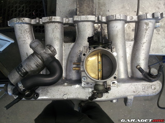

http://www1.garaget.org/gallery/images/147/146831/146831-b6dfc97f2f5ddbdb130d0258a3077d20.jpg
slipat lite på inssuget för att spjällhuset ska få plats och sen makerat upp vart adapterplattan ska svetsas!
får jag fråga varför?
menar du?
tänkte mest på vf du gör det, äre inte bullt on eller måste man modifiera om insuget?
är inte bult on om man ska ha 3tums spjällhus! sen måste man modifiera om så att man få dit gasrulle och tomgångsmotorn!

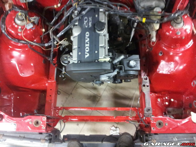

https://www1.garaget.org/gallery/images/147/146831/146831-936649c312346bc333a85b880dfe07ad.jpg
Slipat och grundat lite!
Har även hunnit med att montera servobehållaren och generaton!

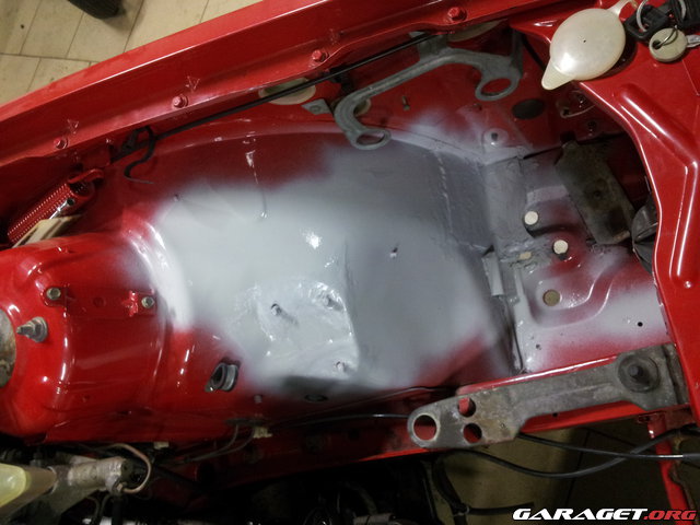

https://www1.garaget.org/gallery/images/147/146831/146831-67d3ba7d48e6e30350caf7cc5ddaaccf.jpg
Är Nöjd! big_smile
Det är trotts allt mitt första försök med rostlagning + lackning!

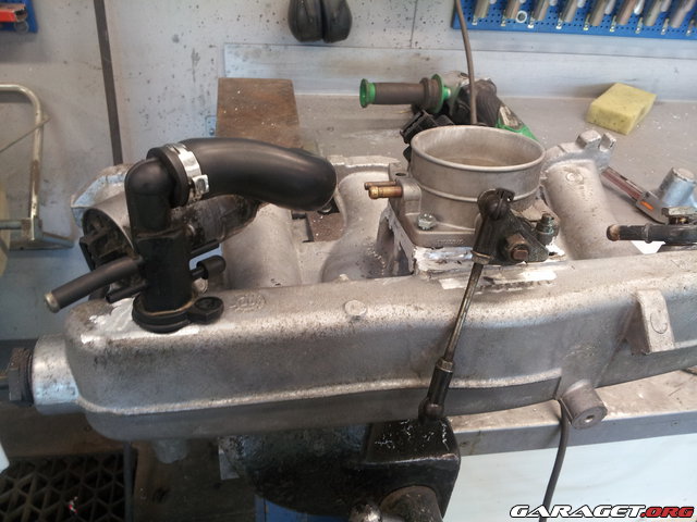

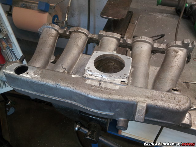

https://www1.garaget.org/gallery/images/147/146831/146831-bb31ecef3f90bade36aa2bf42930862f.jpg
Hade lite dåligt att göra på praktikplatsen idag så ängnade lite tid åt mitt insug!
Provade på att svetsa alu med mig-svetsen, gick sådär men tillslut blir det nog tett med lite kemisk metal på vissa ställen! Borrade även upp hål till tomgångsmotorn!

#129
https://www1.garaget.org/gallery/images/147/146831/146831-7d8a96bc5fa919a9394d042ef4731238.jpg
https://www1.garaget.org/gallery/images/147/146831/146831-0f166a1c59a3b5f51572c05ebf7d8623.jpg
Blev fan bra! smile
Är nöjd! hoppas jag lyckas få det tett sen bara!!

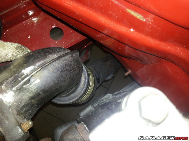

https://www1.garaget.org/gallery/images/147/146831/146831-92c7001b779b97927d14d1579af223b1.jpg
Svetsade downpip i 2,5tumm ! Blev rätt bra å inte allt för trångt!smile

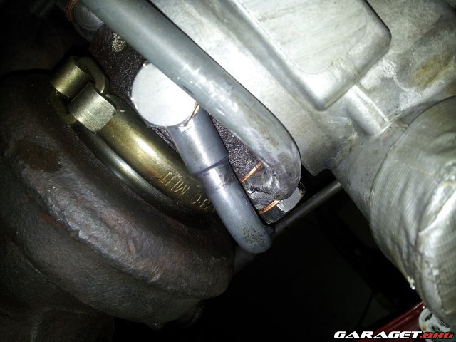

https://www1.garaget.org/gallery/images/147/146831/146831-63c6f452fab835454091e14d934f95e3.jpg
det var jävligt tajt med vattenrören och oljerören till turbon men fick dit att tillslut utan att rören låg imot någonstanns!smile
