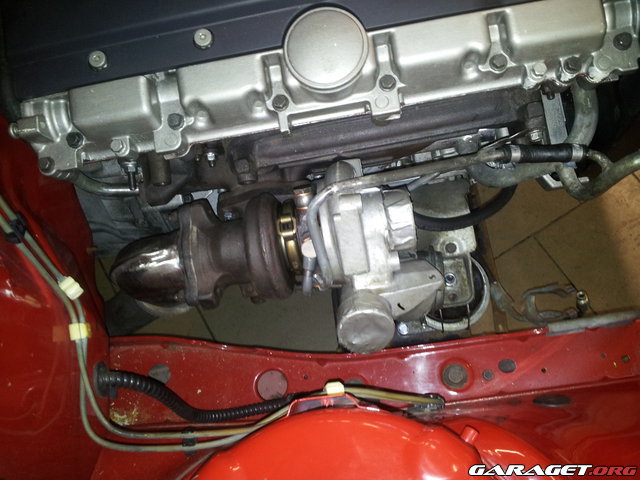

https://www1.garaget.org/gallery/images/147/146831/146831-f0d2a4d8dbf2ab9d78e97253cbd3ce07.jpg

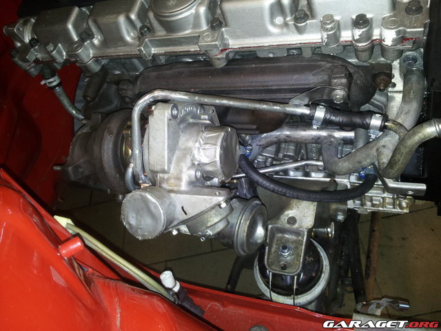

Svetsade även dit 850 t5 orginal katten men lyckades få det lite för högt upp !hmm så ska kapa och sänka ner den lite nästa helg! smile

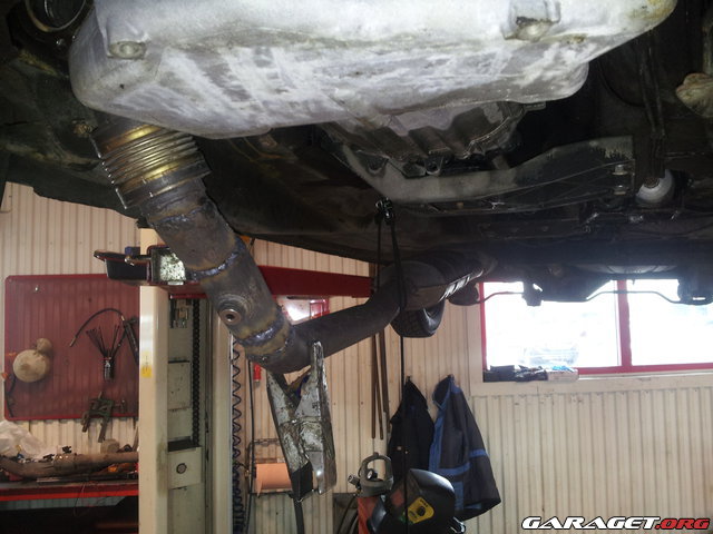

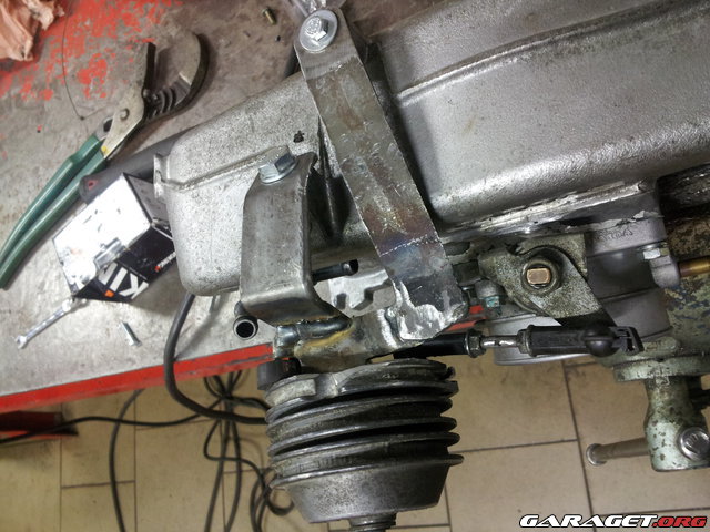

https://www1.garaget.org/gallery/images/147/146831/146831-0e14790fda584e32f3fa0a63c13cd5f2.jpg
Svetade om avgasröret! Blev bra tillslut!

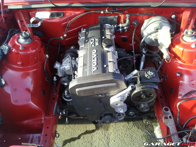

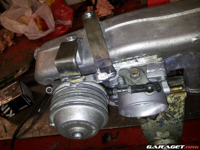

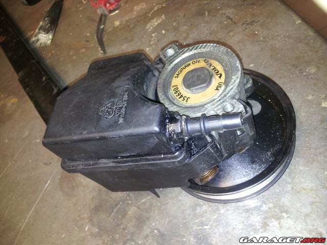

https://www1.garaget.org/gallery/images/147/146831/146831-7c5b9a0ab78e7600ae8a6e6953e99b46.jpg
modiduerade servo returen och tog bort dom där knölarna på insuget så nu fick det få dit insuget med! smile lyckade även få dit oljefiltret! smile

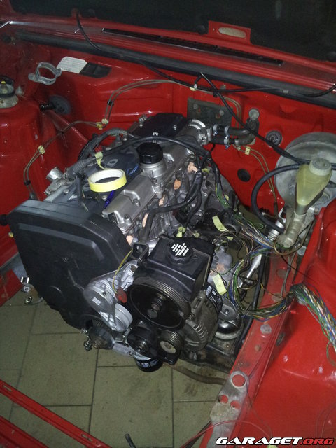

https://www1.garaget.org/gallery/images/147/146831/146831-0558d8a240c561349492a9e013a07f22.jpg
Även hunnit börja på elen oxå!

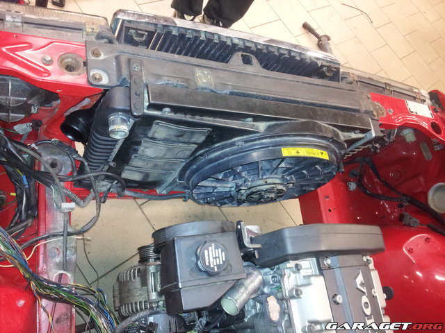

https://www1.garaget.org/gallery/images/147/146831/146831-3104b17bdf9f5c7b06d8ee6853db6dec.jpg
monterade kylaren och ic idag med å fixade med lite annat skit!

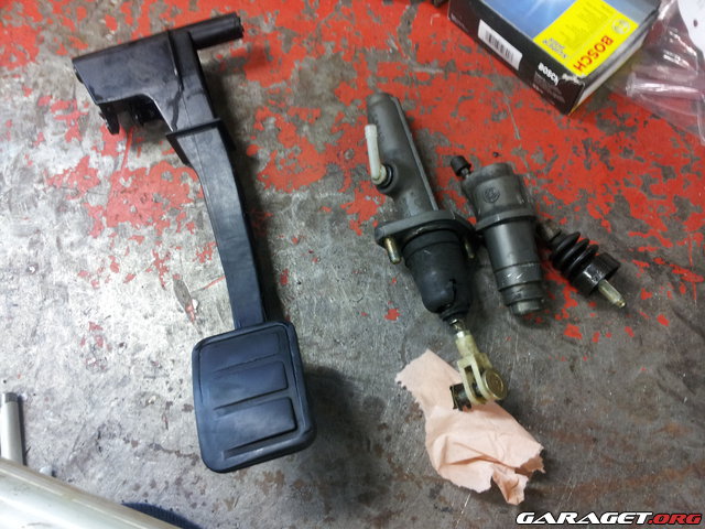

https://www1.garaget.org/gallery/images/147/146831/146831-b444931b4c12aec8a8b01e7eb56df2ab.jpg
Svetsat fäste till gasrullen å fixat lite!

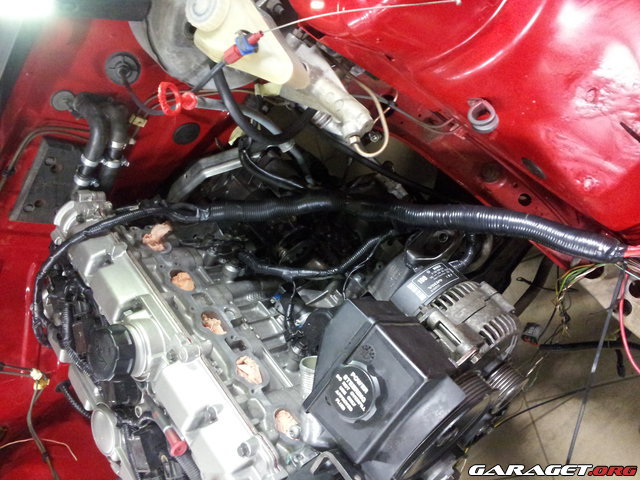

#157
https://www1.garaget.org/gallery/images/147/146831/146831-00816d4272ae32fb66f626ca8c71cfdc.jpg
Har blivit en jävla massa elkoppling i helgen! nästan klar!
bara en Jg-box som saknas!! hmm/

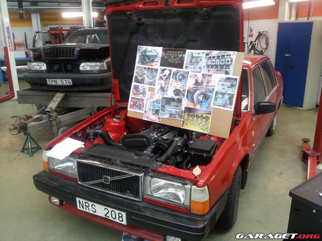

https://www1.garaget.org/gallery/images/147/146831/146831-153fc20b60d5d57263fda2fddadd900d.jpg
Idag har jag varit och visat upp mitt projektarbete i skolan!

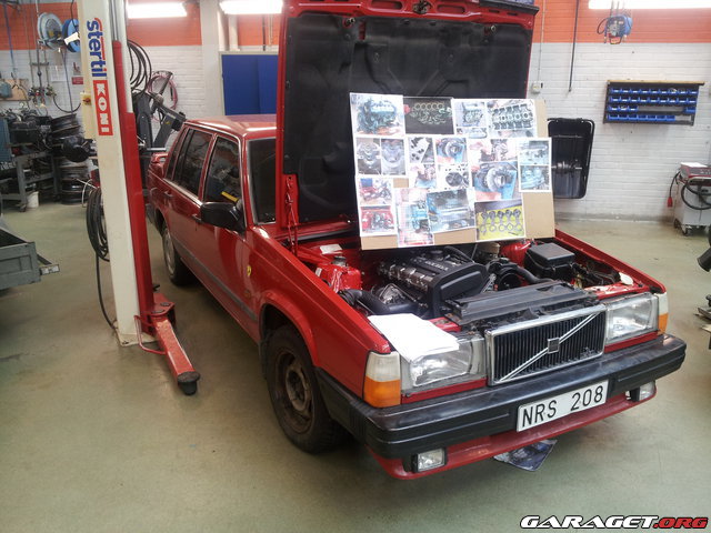

https://www1.garaget.org/gallery/images/147/146831/146831-9837447bd9c2683197c8c8ce781e60a9.jpg
Har käpat hela veckan för att få igång den. la 14 timmar igår innan jag gav upp!
Är lite små fix kvar blandannat tyckrör å lite greejer!
Har även fått hem en jg-box och kopplat in den!!
Men är Nöjd med mitt änsålänge på mitt projekt!smile
