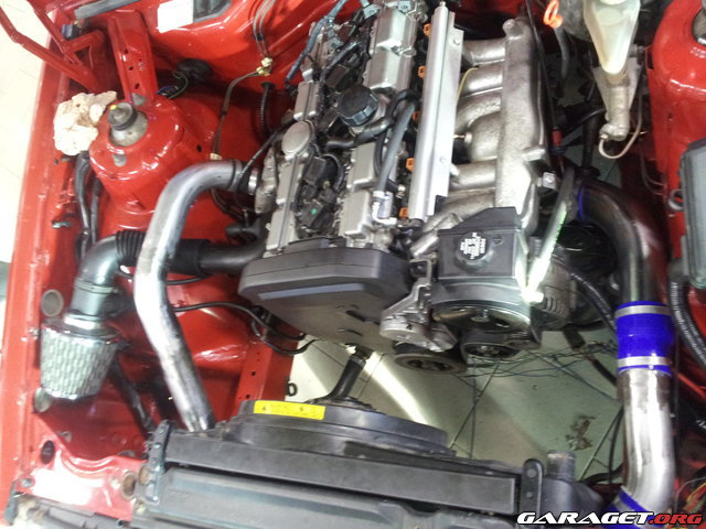

#165
https://www1.garaget.org/gallery/images/147/146831/146831-44541e9778f382855d79bbcffcd61dfd.jpg
byggt om tyckrören å lite! nu är det inte alls mkt kvar! smile
