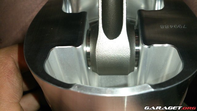

Hej!
Jag har köpt smidda je kolvar till mitt 16v turbo bygge och när jag skulle montera ihop kolv och H-profilstake så är det ca 2,5mm glapp på varje sida (se bild) Har detta någon betydelse?

Magnusremne skrev:
Hej!
http://www1.garaget.org/gallery/images/188/187764/187764-1e434cfd3da7b434df2db081a1abd264.jpg
nej kolven kan inte röra sig i sidled när den väll sitter i loppet smile
Självklart inte kolven, men staken kan förstås.
Nyman1337 skrev:
Allt ser ut och vara i sin ordning :-)
Om det är en motor där staken styr mot veven så är allt i sån ordning.
Är det en motor där staken styr mot kolven kan det bli totalras.

schnauz skrev:
Absolut! men han skrev 16v vilket jag misstänkte att det var volvo rödblock smile
Vissa Volvo rödblock styr mot veven och andra styr mot kolven.
