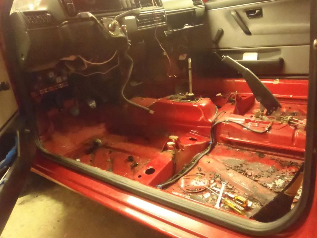

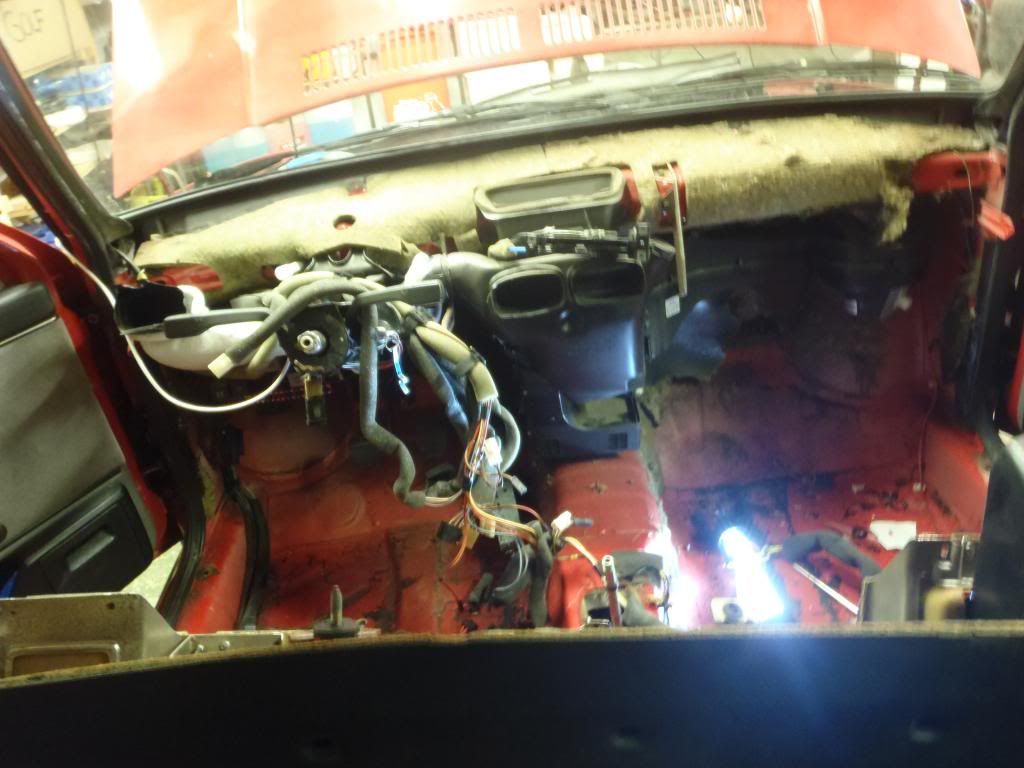

Såhär ser det ut just nu:
http://i1275.photobucket.com/albums/y447/svullenkanin/P1010419_zpsb17c8ff7.jpg
Nu en fråga, vad mer ska man ta bort/skruva loss?!
Den verkar sitta nått som håller fast vid torpedväggen i höjd med ratten men den muttern har ja skruvat av.
Rycker ja på högra sidan så får ja inte av den vid vänstra sidan och sen samma om jag gör tvärt om..
Som sagt, det verkar som om de sittter något mer på vänstra sidan, vet dock inte vad! sad
Slänger upp en till bild så ni kan kolla på och tänka och kanske ge mig ett bra tips! big_smile

Härligt med ännu ett Golf projekt! big_smile Kommer lätt att följas!
Lossa mätarhuset och alla ''ventiler'', kanske finns mer skruvar där bakom?
Lycka till iallafall! big_smile

Minns att det sitter skruvar in mot torpeden bakom instrumenthuset som ovan skrivet, sen ser också rattspakarna att sitta i vägen också sen när du väl fått loss brädan smile
| Sthlm(s)low @ facebook | | wescrape |
315 Inlägg
2 januari 2013
Som folket redan har sagt: Bort med instrumenthuset och rattkåporna och leta. har själv tagit bort två brädor och då ska man bara rensa brädan först på allt som sitter i den typ.. Sen så är det typ bara att "slita som ett djur" smile

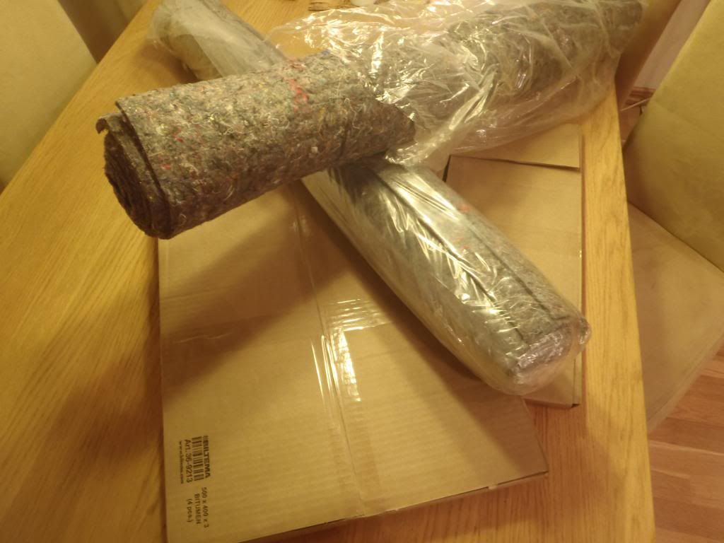

Idag var jag iväg och köpte isolering till bilen! big_smile Biltemas finest blev det såklart smile
2 x Smältfolie, Bitummen (asfaltsgummi) 4 st plattor i ett paket. Vibrationsdämpande ljudisolering.
2 x Ljudisoleringsfilt i måtten 100 cm x 200 cm smile
http://i1275.photobucket.com/albums/y447/svullenkanin/P1020424_zpsd7f78f5b.jpg
Så nu ska jag till garaget och fortsätta rycka instrumentpanelen (försöka i alla fall) annars blire motorsågsmasakern och sen gråta över att få köpa en begagnad på skroten tongue
Ha det bra så hörs vi senare. Nu ska ja f*n få ut den där panelen! big_smile

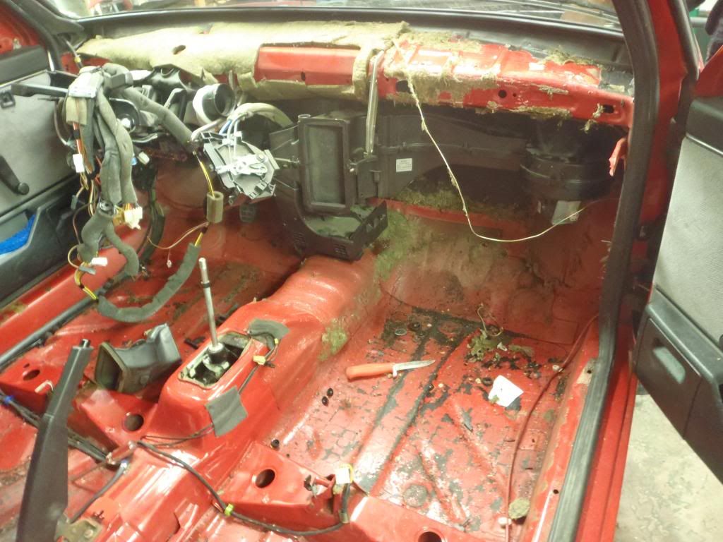

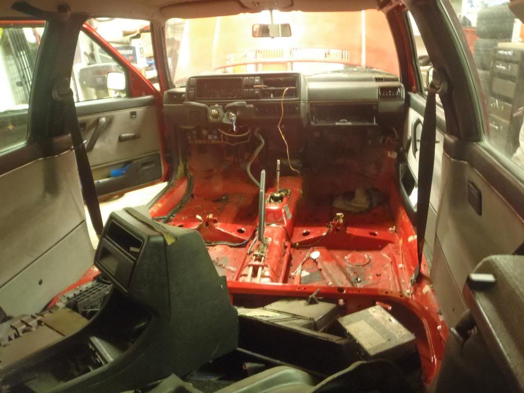

Sagt och gjort, panelen revs igår natt (utan att det blev motorsågsmassaker och blodbad!) lol
Tog och dammsög bilen och ja, det blev ganska så mycket bättre att jobba då allt inte fastnade i kläderna (komfort lol) haha lol

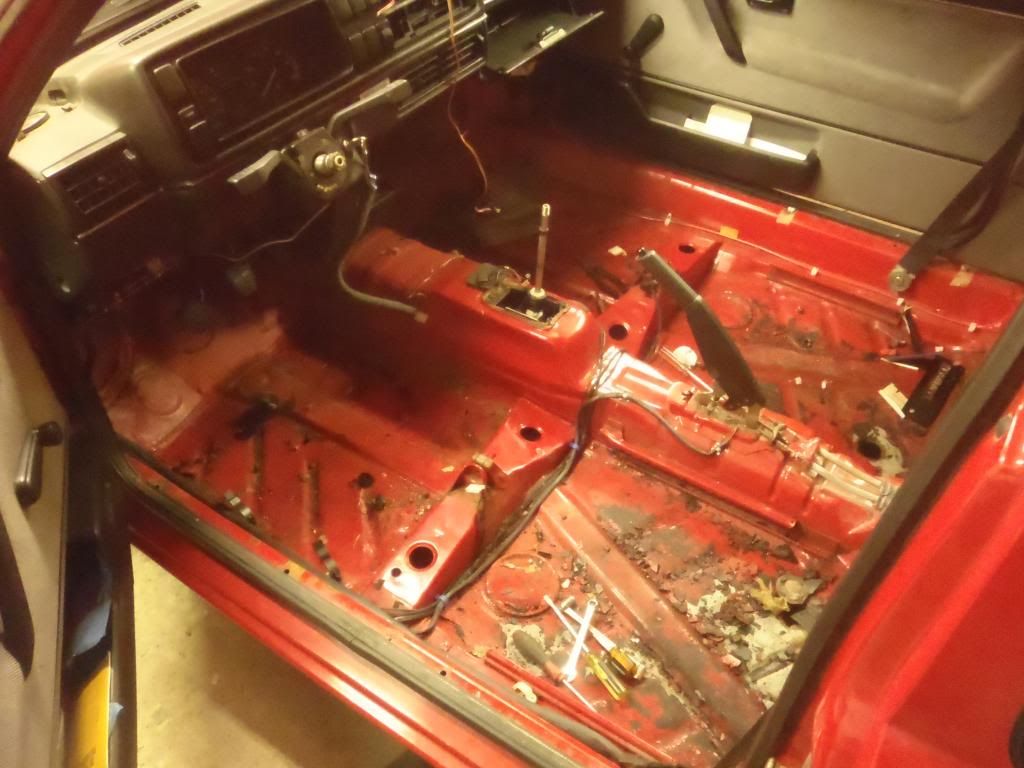

Innan:
http://i1275.photobucket.com/albums/y447/svullenkanin/P1010415_zpse82e35f4.jpg
Efter:
http://i1275.photobucket.com/albums/y447/svullenkanin/P1020428_zps5f587ad8.jpg
Behövde få bort mätarhuset och och sen kom massa nya skruvar fram... NOTE: Behövde inte få bort spakarna big_smile

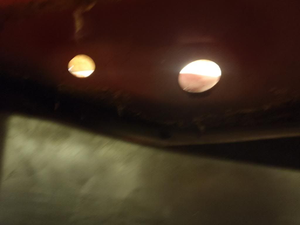

Såklart så började jag leta vart allt vatten kom ifrån... sen fick ja syn på några äckliga rostfläckar (gummi kapsylen hade flyttat på sig) Lika så de som sitter under bilen också, världens sämsta uppfinning.... hahah
http://i1275.photobucket.com/albums/y447/svullenkanin/P1020430_zps5e1143ff.jpg
Det högra hålet hade läckt hmm
Började riva lite av den isolering som var dålig och blöt.
http://i1275.photobucket.com/albums/y447/svullenkanin/P1020432_zpsace12ec0.jpg
Såklart så hade jag tänkt mig att ja skulle få igen hålen och tog fram metallspackel men de gick inge vidare... Spacklet var gammalt och torrt så de blev inte av hmm  Vi Började istället att städa garaget och lägga allt på sin plats! Blev så mycket mer plats när allt låg i ordning.. någorlunda i alla fall! Nästa garage häng ska jag fortsätta att städa då det blev trevligare att vara där plus att man slipper leta efter verktyg och det är såklart de som tar mest tid.. hahah
