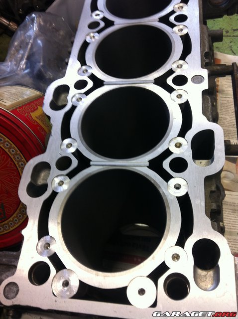

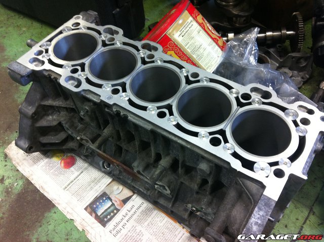

Varit nere och lämnat resten av grejerna till hedströms motor nu för balansering.så de börjar närma sig motormeck snart.var även och kollade in blocket som var färdig borrat och nerfrästa stavar i blocket.så de ska nog hålla ihop när de börjar laddas på.blir riktigt gött.

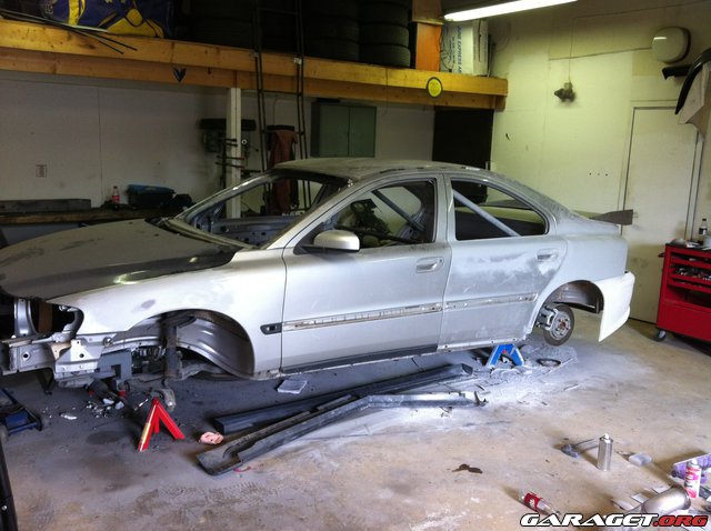

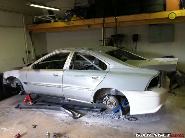

La igen ena bakdörren efter breddningen med plåt och spacklade den.så får ta andra sidan i slutet på veckan.har även börjat bredda trösklarna baktill så dom smälter ihop med sidokjolarna.kommer bilder på de i slutet på veckan.
Har varit och lämnat grenröret på tigsvetsning samt insuget så plenumet vänds åt rätt håll.
Pratat med lackerare med som ska komma ut och kolla till bilen vad han tror om de.
får bjuda på bilder på blocket så länge.
https://www1.garaget.org/gallery/images/38/37117/37117-68f61c9ebd277401507fac94feb26323.jpg
ska nog klara av lite cylindertryck
https://www1.garaget.org/gallery/images/38/37117/37117-59ba0748aaef040b8357d07ba4158a64.jpg
även fräst längder med spår i mellan cylindrarna för stadga och fortfarande kunna kyla ordentligt

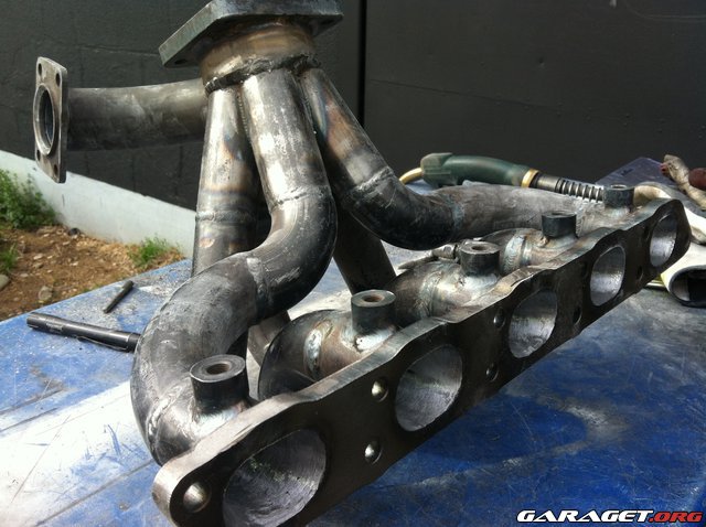

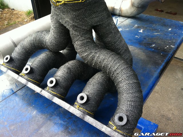

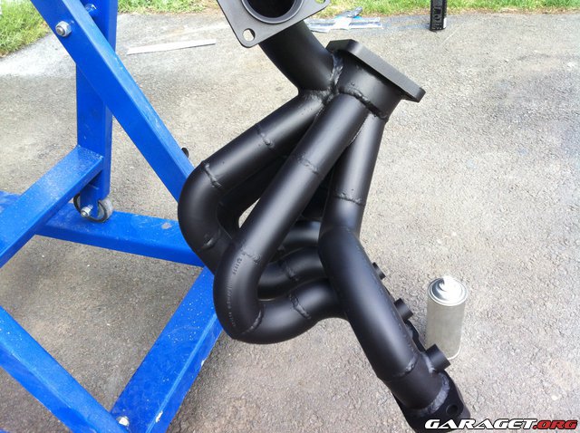

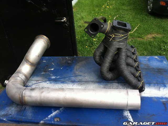

Fått tillbaka lite grejer som jag lämnade iväg på tig svetsning.så lasse och jag har hållt på med de sista på grenröret i helgen.började med att porta och putsa upp kanalerna i grenröret så de ska flåsa på lite.vilken tid de tog riktigt terapi arbete får jag säga.
lindade även grenröret med avgasbandage inte de heller gick på en kvart.men nu är de färdigt bara en planslipning av flänsen kvar.blev riktigt nöjd med slutresultatet.första grenröret jag byggt med så extra roligt.7
men ju längre man kommer med bilen ju mer inser man hur mkt de är kvar att göra.tiden bara rinner iväg.
https://www1.garaget.org/gallery/images/38/37117/37117-90d0fe825cc9b4b8a86185ad15eb5954.jpg
https://www1.garaget.org/gallery/images/38/37117/37117-c6cbdf9c43c8678e87f81396dfbc9047.jpg
lackat med svart värmefärg.
https://www1.garaget.org/gallery/images/38/37117/37117-a707495a2da2eab8fd0e79b7552a65e1.jpg
färdig lindat.avgassystemet står på tur nästa gång.ska byta ut tråden med som vi låste bandaget med då jag inte hittade svart utan gul.men får gå så länge.
https://www1.garaget.org/gallery/images/38/37117/37117-372e2676b6e822b5460c73b962f56b36.jpg
Blev riktigt gött faktiskt
https://www1.garaget.org/gallery/images/38/37117/37117-07895ad408da53ab608070d89478f7a6.jpg
Bilen i övrigt ser inte så ''race-ready'' ut.återstår att se när de blir.
https://www1.garaget.org/gallery/images/38/37117/37117-4627530e65ec06cb8acc57707f6377dd.jpg

Grenröret såg riktigt snyggt ut:) inte dåligt för att vara första gången:)
Tackar.blev riktigt nöjd.även att de tog många timmar att få färdigt.men nästa gång går de nog snabbare

Snyggt grenrör och bilen fan så lyckad bredningen vart låt bygget ta lite extra tid så det blir så bra som möjligt. big_smile
