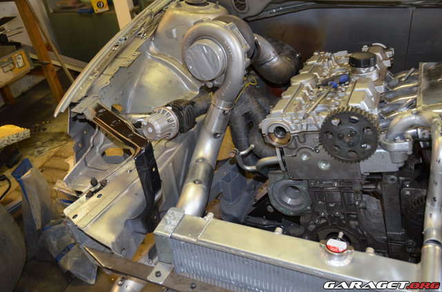

Varit ute i garaget idag och fick tryckrören,nya termostathuset och vattenröret punktade så att de inte blir några fel när de ska helsvetsas sen,så man ser att allt stämmer.saknar silikonslang till spjället bara. Rattkåpan börjar ta form ska bara slipa in de sista och montera i två shiftlight i kåpan som ska varna för oljetryck och felkoder.

kapa in röret uppe vid spjället och silikonslang kvar

Ser mycket bra ut big_smile

Tack. de börjar likna ett motorrum.mkt rör blir de:D

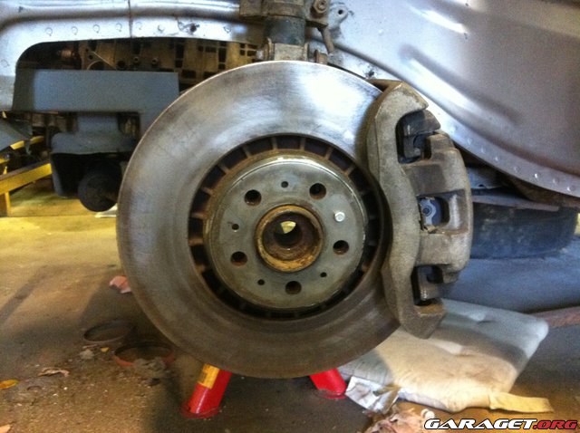

Hemma igen efter semestern.efter en intensiv jobbvecka direkt tog jag dom sista krafterna och åkte tilll garaget och monterade xc90 bromsarna fram iaf.var bara borra upp hålen i hjulspindeln så bultarna gick fritt till nya ok hållaren.så nästan bolt on.kommer nog bli kanon när framvagn och bromsoken är blästrade och lackade.
imon blir de tripp till action meet för att spana in alla andra bilar som har förmånen att få köra.
https://www1.garaget.org/gallery/images/38/37117/37117-496717479b286531659aae02f17ba28c.jpg
syns kanske dåligt på bilderna hur stora dom egentligen är men är ändå 336mm skivor

Vad det i den här tråden jag läste om billiga XC90 broms-kit från nån skrot?
516 Inlägg
3 augusti 2013
#312
Stämmer bra de.köpte kit från jb bildemontering.dom har/haft 50 nya xc90 från nån förserie där.så fick med ok,hållare,slangar och klossar för 2200.har jag för mig och grejerna är mer eller mindre som nytt.

tpc_ skrev:
Djo skrev:
Xc 90 bromsar är maffiga grejer det big_smile
Jo dom är manliga orkar dom stoppa en xc90 duger dom åt mig.kostar en bråkdel av xyz,d2 eller liknande märken
Fast väger inte Xc bromsarna nästan 40 kg tillsammans?

Sugen på modda dit dylika grejer på bruks 244an (då original ser bra fjolligt ut bakom 18tumarna) men då den körs året runt blir det bara krångligt till vintern sen är det dubbla bromsslangar original på 240 tror det bara är enkel på xc 90.
Ja dom väger endel.vore intressant att väga dom.men lite vikt är jag inte rädd för.går alltid byta sen om man inte blir nöjd

Varför sätter du dit så stora och tunga frambromsar på en Dragracing bil????
Låg vikt, litet rullmotstånd och möjlighet att montera små lätta framhjul är viktigt på en Dragracingbil. Dom där bromsarna ser inte ut att uppfylla något av dom önskemålen?
