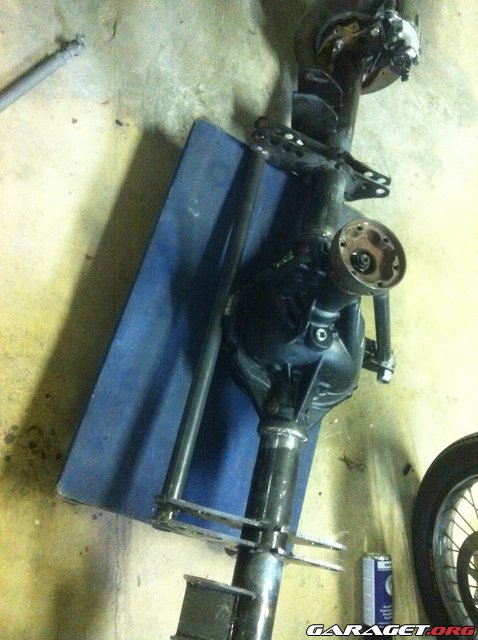

Då har vi börjat med din bakaxel smile
Så här krokigt har det alldeles nya bakaxelhuset blivit av att det har svetsats dit lite nya fästen. Detta ska riktas efter att alla förstärkningsarbeten är klara.
http://i44.tinypic.com/j5ci0o.jpg
I kväll hann vi bara med att svetsa axelrören mot mittendelen. Det får jag hjälp med utav en kompis som jobbar med liknande arbeten på en stor tillverkningsindustri. Det görs med pinnsvetsen och med elektroder av någon bra legering då det är gjutjärn och "vanligt" stål som ska sammanfogas. (svetsa med pinne är inte min starkaste svetsmetod direkt...vi kan väl säga att jag fortfarande övningskör tongue ) Så därför överlåter jag det här åt Mika.
http://i39.tinypic.com/2iiir1l.jpg
http://i44.tinypic.com/qqspdh.jpg
Original sitter rören bara med tre punktsvetsar på varje sida, så det här är en nödvändig åtgärd på en axel som ska hantera krafterna i en Dragracing bil.
Fortsättning följer smile

så krokigt trodde jag inte de skulle bli faktiskt.men de rör sig mer än man tror då.hur försiktigt man svetsar och kyler.alltid lär man sig något
ser kanon ut jörgen.kommer bli kalas när de är klart

Så dags för uppdatering igen.va ett tag sen men har inte varit hemma mkt nu under julledigheten så har inte blivit mkt garage tid.men har varit och hämtat min bakaxel från jörgen som var klar med den.så nu är den riktad och förstärkt så den överlever lite längre.samt förberedd för mer förstärkningar.blev kanon.kan rekommenderas.Väldigt duktig och trevlig kille som har bra koll på chassien,lådor och axlar mm, ja de mesta inom dragracing:-)

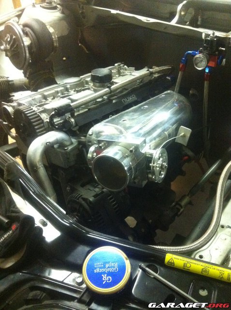

I garaget blev det att göra om en bränsleledning så den dubbelmatas även i railen och fick då även göra om vattenröret från termostaten.gaswiren är färdig.bara ett stopp som ska svetsas dit på insuget så den håller kvar wiren.
kopplade även in huvudströmbrytaren.så nu är alla bränsleledningar helt klara,batterikablar med.
så bromsslangar kvar att mäta ut så kan pressa stålomspunnet till allt.
https://www1.garaget.org/gallery/images/38/37117/37117-8dea27db3d4f21aab3e0eefc502d3114.jpg
fäste till gaswiren kvar att svetsa fast i insuget.
https://www1.garaget.org/gallery/images/38/37117/37117-447aefa9723f551a4392638a515b4c88.jpg
