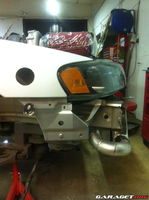

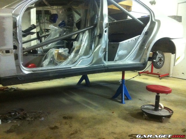

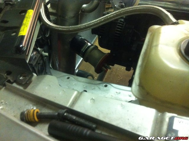

Så har de blivit lite gjort i helgen nu.
äntligen fått tillbaka mina tryckrör från svetsning.saknas bara en silikonslang vid spjället.så ska beställas i veckan.så dom är monterade och klara.provmonterade mitt luftfilter med.de visa sig att de blir att kapa en hel del i huven så den går att stänga.
undre vattenröret är klart med.

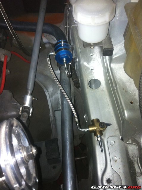

måttat alla slangar till bromsvätskebehållarna så¨ska se om dom hinner pressa dom i veckan.sen är de alla tryckslangar kvar till bromsarna och kopplingen kvar
https://www1.garaget.org/gallery/images/38/37117/37117-dcd00c75e5c6fdcf6679dc14df446872.jpg
dumpen på plats
https://www1.garaget.org/gallery/images/38/37117/37117-26742c471524792c02e391d6342f8af6.jpg
tryckrör och luftfilter monterade
https://www1.garaget.org/gallery/images/38/37117/37117-890d07610e56b1b45ffc5e6c2c6d2c62.jpg
blir att öppna upp huven lite för filter och snurran
https://www1.garaget.org/gallery/images/38/37117/37117-98405497149c8c4083fa93fdd9914664.jpg
lite bilder på slangarna till bromsvätskebehållarna som ska pressas
allt för denna gång.nästa helg blir de nog fram med kapmaskinen i huven och göra klart dom sista dörrsidorna.

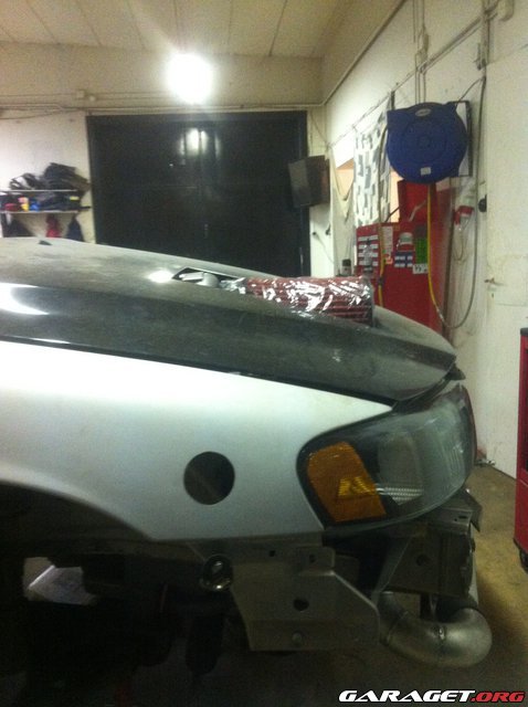

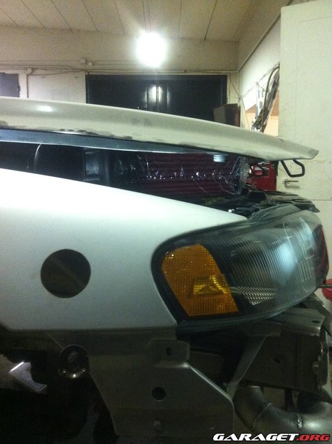

Då var huven uppkapad så den går att stänga och luftfiltret går fritt.
har även passat in sidokjolarna och fäst upp dom de sista efter breddningen så nu är väl utsidan mer eller mindre klar.lite små pill enbart.
gjort en dörrsida till så är en bakdörr+framdörr klart och då går de snabbt att göra dom två till motsatt sida att bara malla av.men måste köpa mer plåt till de i veckan.

Ja de blev de.blev lite större än vad jag tänkt mig med de filtret men gott blev de

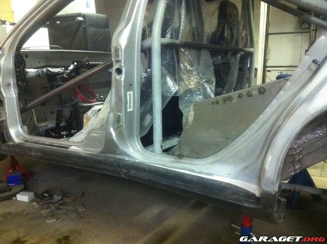

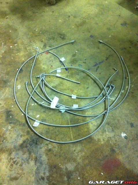

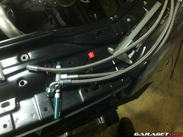

dags för en liten uppdatering.har måttat klart alla bromsslangar till hela systemet nu och lämnat iväg dom för pressning så får se när jag får tillbaka dom.de går åt en hel del slang,tror de slutar på runt 7-8m och då har jag ändå ett längsgående bromsrör under bilen till t-korset för bakbromsarna.

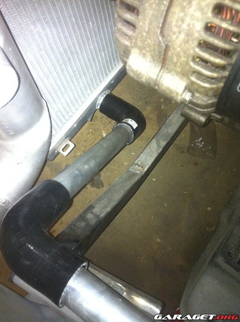

slänger upp lite bilder på hur de blev med undre vattenröret och tröskelbreddarna med.hoppade över att montera dom extra sidokjolarna som följde paketet.va inte så snygga att dom va värda att lägga ner tiden för att få dit dom.blev helt klart snyggare utan och mkt mer cleant.
ska även beställa lexanrutor till hela bilen utom vindrutan då jag lyckats supa bort alla andra rutor till bilen:-S?
slut på text nu och liter bilder istället.
https://www1.garaget.org/gallery/images/38/37117/37117-5a944e4d6ac774c6b450da61e42883d5.jpg
undre vattenröret
https://www1.garaget.org/gallery/images/38/37117/37117-c8bc4ac6ed39c56c02a851a28511fa1e.jpg

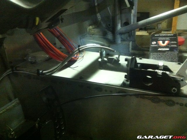

bromssystem på gång med fördelningsventil till handbromsen.syns lite av undre vattenröret här med
https://www1.garaget.org/gallery/images/38/37117/37117-b8fe4e9f7e419cb4abd2dc694977a9a9.jpg
ormbo som blir bromssystem med tiden
https://www1.garaget.org/gallery/images/38/37117/37117-4eab8d83cf3181c4a5def77ff7561491.jpg
slangar till handbromsen
