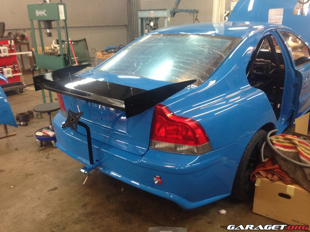

Började med att måla underredet och hjulhusen
Försökte starta upp den idag men avbröt de snabbt för att konstatera att de väller ut olja mellan sump och block.
Även att sumpen svetsades i jigg så har den slagit sig så pass att när den stått nu så har de gått isär.
Orken tog mest slut då efter 8dagars mek,men slet ner de iaf så att jag kan kolla om nått företag i Vetlanda har öppet så att de går att plana sumpen i veckan.
men får väl lägga upp en del bilder så får ni se en aning av slutresultat
https://www1.garaget.org/gallery/images/38/37117/37117-76661a072df541f55e7fde41f04d6cc6.jpg

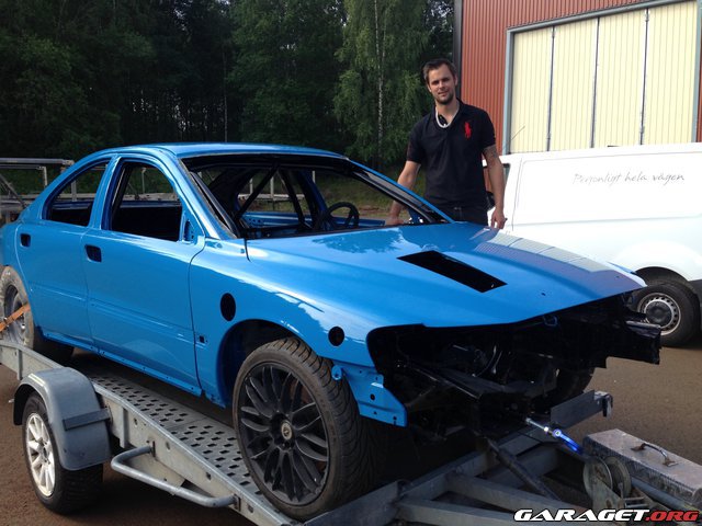

Nöjd ägare vid hämtning från lack.måste tacka danne för ett kanonjobb med lacken

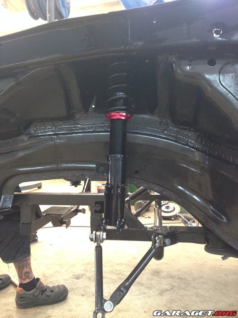

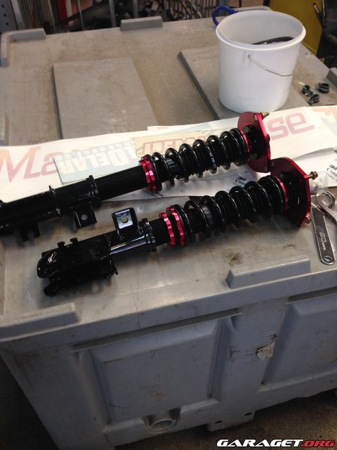

Bc racing coilover med mkt smidiga justeringar
https://www1.garaget.org/gallery/images/38/37117/37117-93b33362813113a1a2f2f2c7edc4be4e.jpg
Hjulhus lackade och coilovers monterade

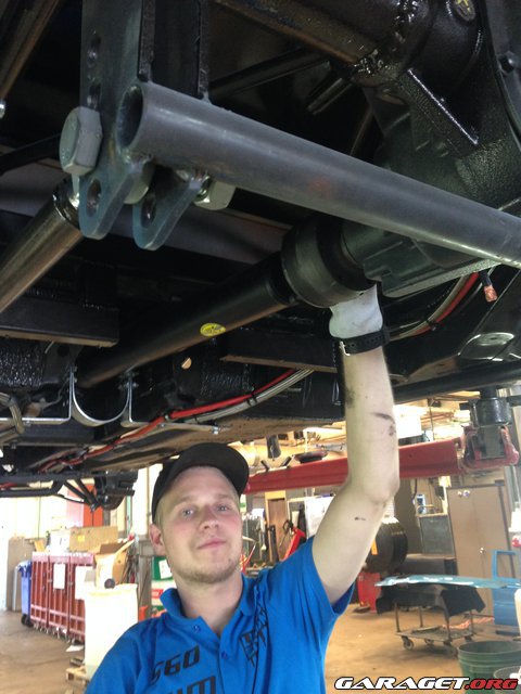

@Ingvarsson här på garaget har varit med hela veckan och hjälpt till med montering och el.Tack för all hjälp.. här i i full fart med montering av kardanen,
https://www1.garaget.org/gallery/images/38/37117/37117-72badfe7f2dca5cba58cb566cc3c535b.jpg

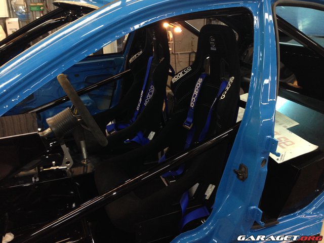

inredningen

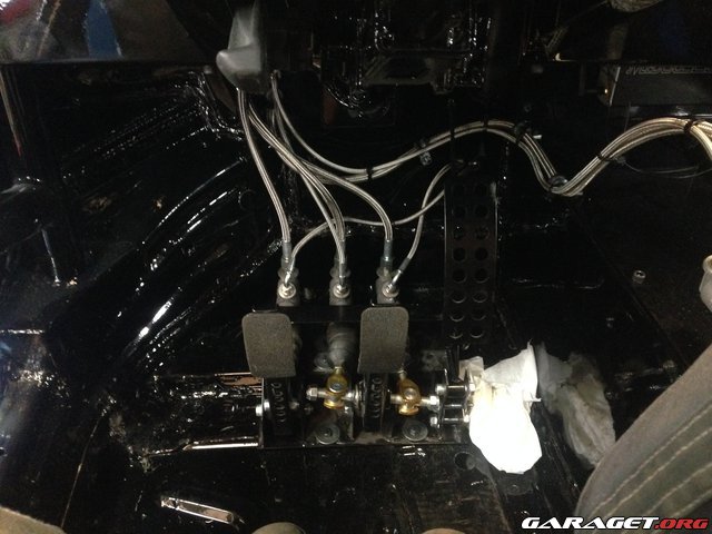

pedalställ med pressade slangar

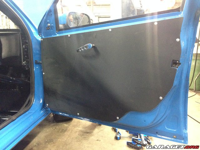

dörrsidor monterade

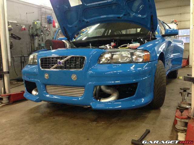

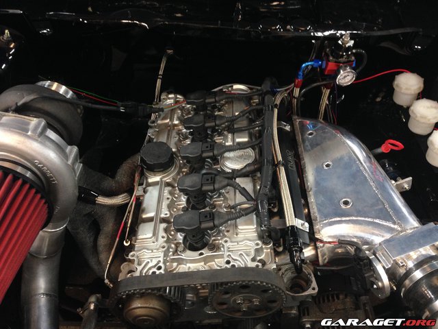

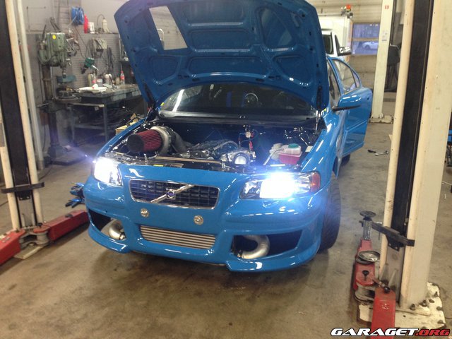

Frontpartiet
https://www1.garaget.org/gallery/images/38/37117/37117-7e12058216197c8b46802161c241e4f1.jpg
Xenon med fall de blir nattliga aktiviteter
