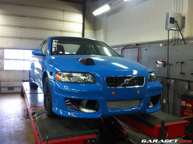

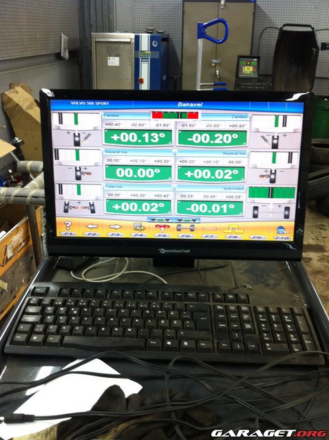

Har kämpat på lite med bilen i helgen och lyckats hinna med hjulinställning vilket jag trodde skulle ta år och dagar att göra med alla justeringar som finns att göra nu. men bakaxeln stod perfekt från början så va bara framvagnen som behövde lite kärlek.men gick smidigt med.
Drog om inkopplingen till pumparna då de blev lite för klent så de är fixat nu med,ny gaswire han vi med att fixa också då den gamla börjat tvinna upp sig efter alla demonteringar.
lite småtätningar kvar att göra på oljetempen som vill fukta lite och nytt kontaktstycke till triggern som har lite problem att synka vid uppstart.
https://www1.garaget.org/gallery/images/38/37117/37117-9747086dfe496b89f68de19f3ab039d7.jpg
bakaxeln bra ögonmåttad när man mätte upp den med hjulinställningen

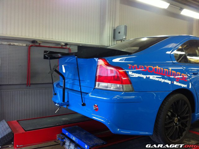

stagen till vingen monterade nu med
