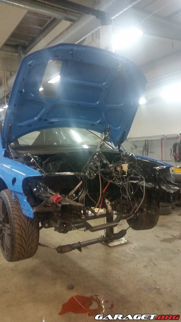

Inte så mkt att skriva race rapport efter action meet. Är mest frustrerad och besviken.ena bränslepumpen la av och brände säkringen så bilen börja gå snålt och har lagt skydd i styrsystemet så det bryter för att skydda motorn.så de funkar iaf.
Men med resultatet att det inte gick att varva ur.
Blev inga bra starter med launchen iaf men får justera vidare på den med mer varv och laddtryck.  För var lagom till gatan iaf men var väldigt bra fäste på mantorp
På väg hem från mantorp hoppade ett rådjur ut framför bilen. jag hann bromsa men s60 på släpet slet av ena spännbandet så repa en fälg och intercooler gick i vinschen samt krökte lite stag mm. Så blev lite mer på att göra listan till framtiden

Hoppas det mesta har klarat sig.är nog mest ytligt.ska kolla över det i veckan.bygga nytt stag till intercooler och kylare,rikta stag till motorvaggan och kolla över felet med bränslepumparna

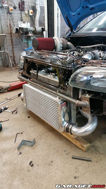

Dags för uppdatering!
har hunnit med att byta intercooler och göra nytt kylar/intercooler fäste.
bara kvar att svetsa fast styrpinnarna till stötfångaren och lacka staget.
Detta staget ska nog inte kröka sig i första taget
Fått hem ny bränslepump som krånglade på action meet så ska snart ut och provköra så allt lirar nu.
Kan bli Emmaboda motorfestival nästa helg om det vill sig väl
https://www1.garaget.org/gallery/images/38/37117/37117-7e02e8d9d48f9d81641f9025d009d5ce.jpg
bättre flöde och lägre insugstemp med nya intercoolern

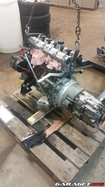

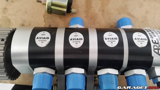

Samlat lite kraft och lyft ur motorn ur bilen för vinterns uppgraderingar med nytt insug och torrsumps smörjning.
Köpt mig en verdipump istället för ARE pumpen då motorbyggaren föredrog den ihop med volvo motorn.
Så snart ska de börja uppgraderas lite på bilen igen.
960 tråg till salu inkl motorkuddar och fästen
Har även ARE pumpen till salu med fall nån är sugen på torrsump.kolla mina prylannonser för mér info.

ARE pumpen till salu.se prylannonser för mer info

Står lite still med bilen för tillfället men ska åka ner med motorn till motorbyggaren i mitten på december för ombyggnationen till torrsump.
Väntar på flänsen till det nya insuget som ska byggas med borde trilla in inom en snar framtid. Kommer bli riktigt gott
