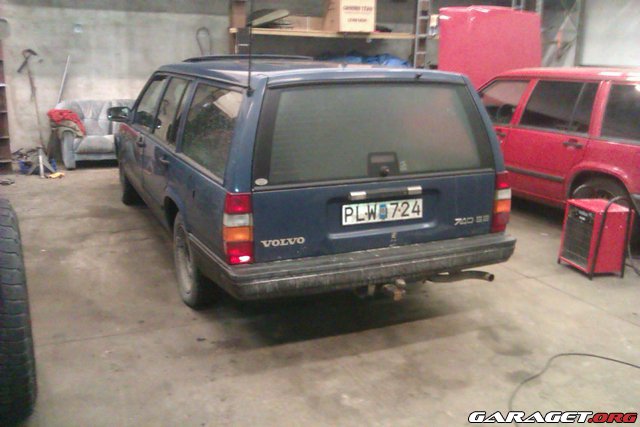

hej jag satt för ett tag sen i garaget och tänkte det att det vore kul med en sladd bil igen. så planen lades upp om ett budget bygge för att kunna testa olika inställningar. den oxå ska byggas efter modified reglementet.
därför inhandlades en 745 gl -92a dagen efter.
första riktlinjerna för bygget är ungefär
* agadiff

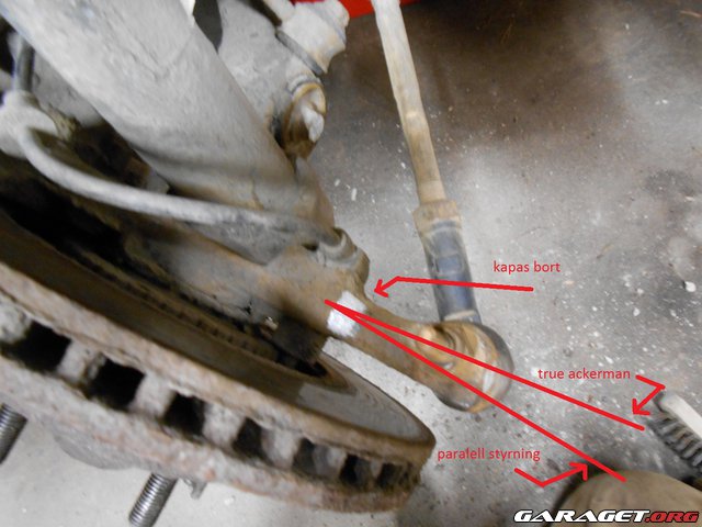

* bygga om spindlarna för att ta bort ackerman och köra med paralell styrning istället och samtidigt bygga mer styrvinkel
* rensat
* hydralisk handbroms
* sitta still stol
* turbo
som sagt kommer den bara va en test plattform för senare mer seriös bil så det blir tajt budget.
https://www1.garaget.org/gallery/images/127/126561/126561-63623e2e8e4c34992c85246b53a58020.jpg

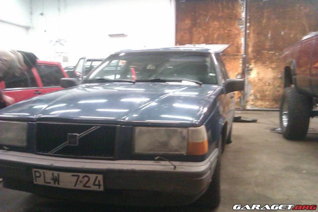

745 gl/se inhandlad men b230f och m47
https://www1.garaget.org/gallery/images/127/126561/126561-e803473fdcef1efbaac992941f333b3a.jpg
https://www1.garaget.org/gallery/images/127/126561/126561-1c84e5c13b4871056fb1b8b6c04c7f26.jpg
lyxmodell? nja taklucka i alla fall men den blir nog inte kvar tongue

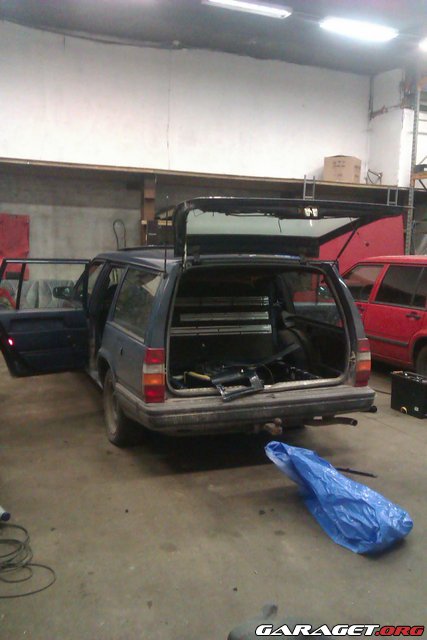

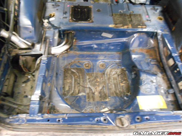

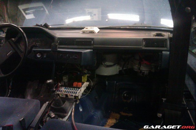

rensning påbörjat.
https://www1.garaget.org/gallery/images/127/126561/126561-f64b12f20001aeba30182ed9695f3249.jpg
https://www1.garaget.org/gallery/images/127/126561/126561-13e32a7af390f24c54aefd8b9454a287.jpg
så såg det ut innan
https://www1.garaget.org/gallery/images/127/126561/126561-f6fabc5c41bb839048346b2c56c66993.jpg
mycket skit va det över allt. men inga hårsnoddar eller hårnålar yikes som man annars hittar mängder av.
https://www1.garaget.org/gallery/images/127/126561/126561-4a8915f7f145b1a87a382ce8badcc01c.jpg

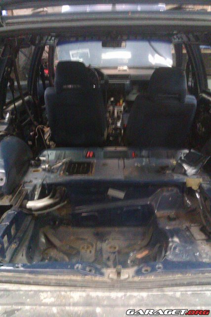

rensningen flöt på ganska bra.
https://www1.garaget.org/gallery/images/127/126561/126561-c3e5f048bb860de5c1c9a9fb07917e5f.jpg
inget mer än nödvänligt!

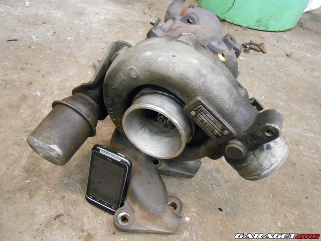

https://www1.garaget.org/gallery/images/127/126561/126561-95781c91e11792eb00627b6141ff1b48.jpg
kraft paketet en b230f med m47 och motorvärmare

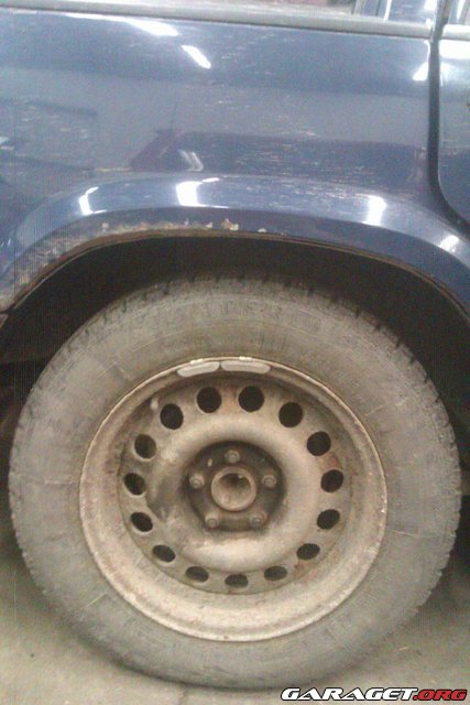

blev inte så jätte mycket gjort utan blev bara rensad på inredning. blir att svetsdiffa axeln snart och börja skrapa asfaltsmatta snart.

bra där. hur ska du bygga om spindlar osv? köpa dannes kit?
64 Inlägg
15 januari 2013
Dannes kit?
http://www.garaget.org/forum/viewtopic. … 2#p3562792 budget drift projekt
sponsorer sökes
64 Inlägg
15 januari 2013
tappen där styrstaget sitter mot kommer flyttas så den hamnar i linje med spindelns färdrikning och kortas ner.
vet inte riktigt hur jag ska förklara men får väl bli en paint beskrivning senare tongue

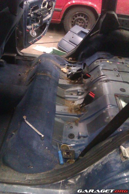

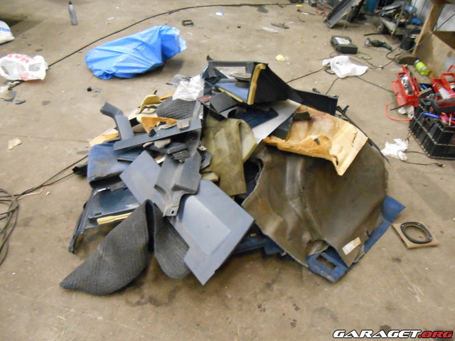

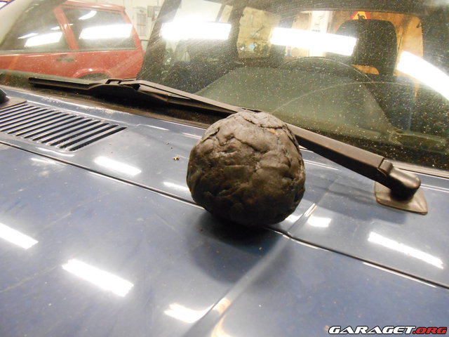

igår blev det till att börja riva asfaltsmatta tongue tråkigt som fan men gör nytta!
https://www1.garaget.org/gallery/images/127/126561/126561-fc321c035e4b5455adc31b0e00ae7a9b.jpg
https://www1.garaget.org/gallery/images/127/126561/126561-a9417e49b4b2e8c3b55c5e2e2f4e8017.jpg
den blev det av dom mattorna som satt under baksätet
https://www1.garaget.org/gallery/images/127/126561/126561-3c58bf004a6ff33ba693d33c74d6abd4.jpg
mycket skit blire. och det är bara det som ska slängas
men det va igår de. idag fick jag hjälp av tjejen så hon skrapa vidare på asfaltsmattorna och "renovera" kofångarna.

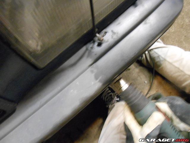

ny fin färg på kofångaren

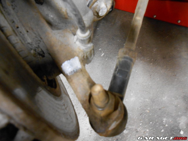

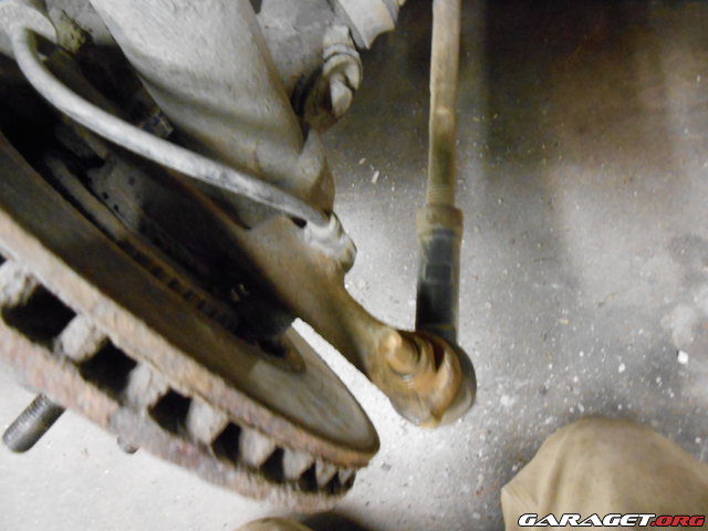

höger hjulupphängning
https://www1.garaget.org/gallery/images/127/126561/126561-78d28c99fcb718fcd4db496759a439b3.jpg
något sånt blir det det vita ska kapas bort och armen ska hamna paralelt med skivan för att ta bort ackerman vinklarna

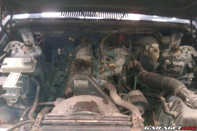

https://www1.garaget.org/gallery/images/127/126561/126561-ecac8695c28cc85295ac2343f08ce7f0.jpg
den hade suttit fint på motorn
https://www1.garaget.org/gallery/images/127/126561/126561-4e727ad7f417ab4f312eb73a4bd7c368.jpg

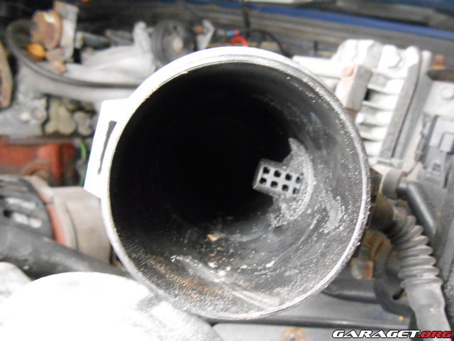

den typen av lmm hade inte jag sett tidigare
https://www1.garaget.org/gallery/images/127/126561/126561-d1eaf52c62b1129eb4fdb1f4a24296c7.jpg
så kommer det bli sen smile

Och den där kontsiga "lmm"en ser ut att vara en lufttempgivare från en 850-, s70-, v70-turbo.

simlar skrev:
Och den där kontsiga "lmm"en ser ut att vara en luftsensor från en 850/s70/v70.
aa kan vara men det ser orginal monterat ut men jag vet inte yikes

rgthejibber skrev:
de e en lmm. finns lite olika broende på motorstyrning os.v

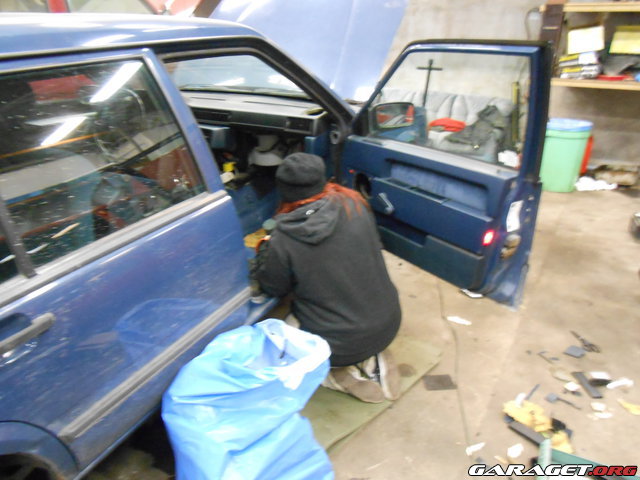

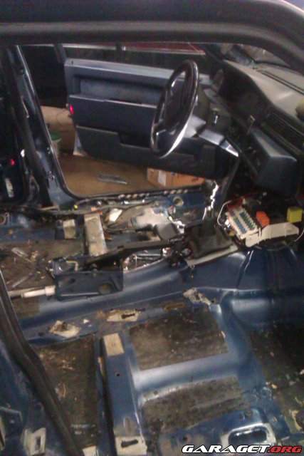

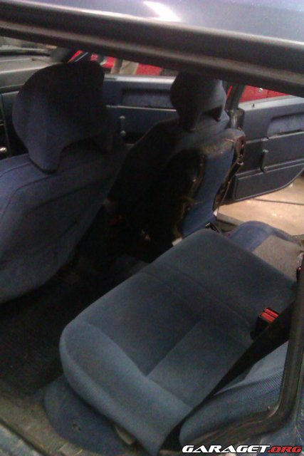

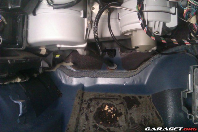

va ute i garaget i går och har äntligen skrapat klart asfalts mattan big_smile
https://www1.garaget.org/gallery/images/127/126561/126561-e51afcf0abe8d6b4c7ff6d8152f6bbbe.jpg
va inge kul att komma åt bakom värmepaketet sad men till slut så
https://www1.garaget.org/gallery/images/127/126561/126561-0716797e8a0b9561663cee76480fc58a.jpg blir

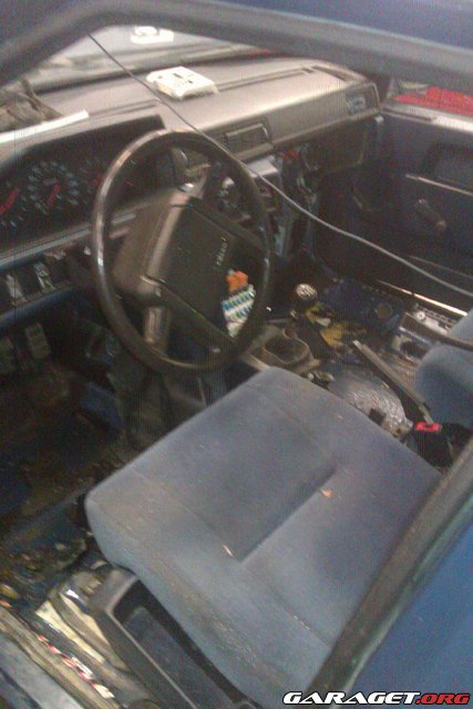

lättare utan stolar tongue

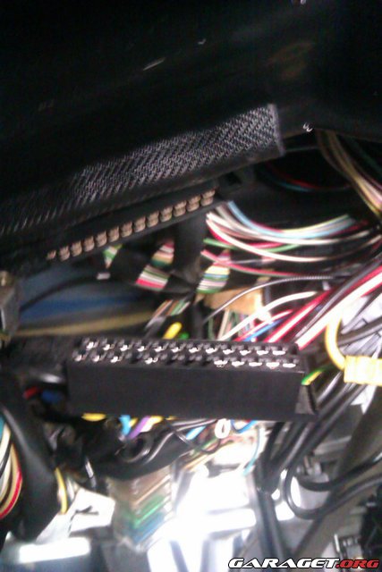

https://www1.garaget.org/gallery/images/127/126561/126561-a8c37aced391ebe0a538feb0d3b85f18.jpg
virrvavrr av kablar  hmm

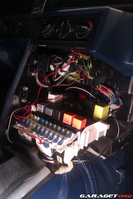

https://www1.garaget.org/gallery/images/127/126561/126561-2c96ec2f681e1d64e38133ba0464b905.jpg

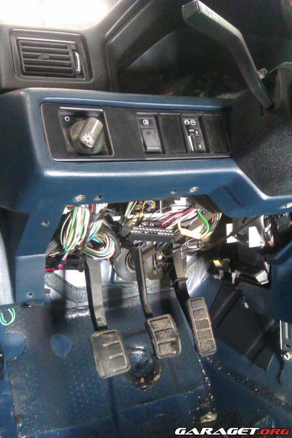

någon som vet vad den är till?
https://www1.garaget.org/gallery/images/127/126561/126561-b1e67a99ac495ca084584a7207ecfc08.jpg
sitter straxt under ratten till vänster.

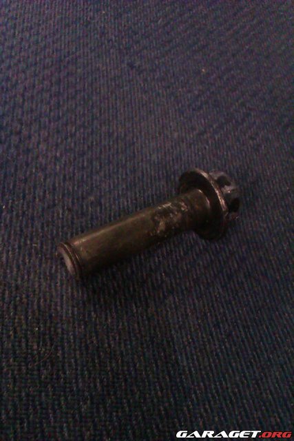

blev lagom förbannad när det där hände mad det är ena bulten som håller förar stolen i framkant. till råga på allt tror jag inte man kommer åt med en grispitt sad

den bulten går ju genom golvet sen så sitter det en mutter om du lägger dig under bilen, kan ev gå å gänga den där:)

pellepervert skrev:
rgthejibber skrev:
det är ingen luftmängdsmätare (lmm) det är en luftTEMPgivare smile 745 -92 har regina som är ett siemens system. enligt mig ganska värdelöst jämfört med bosch lh 2.4  smile
