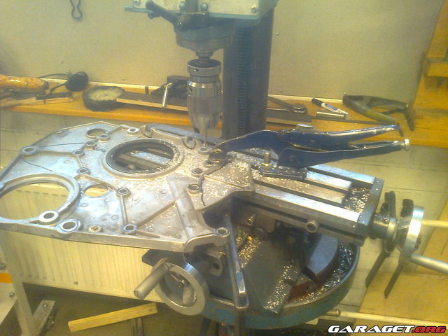

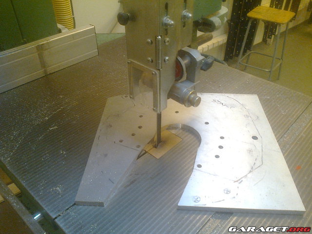

Jag fick en håltimme idag och smet mig iväg till slöjdregionerna för att dra något strå till stacken. Sågade till hästskourtaget. Det gick smidigt på... ehm, bandsågen i träslöjdsalen...roll
https://www1.garaget.org/gallery/images/178/177279/177279-59798faeb723b87c49bfd83a86487e42.jpg
Lite knepigt att få till en så brant böj med det breda bladet, men med lite backande och trixande så gick det bra.
Nu ligger adaptern tajt emot gaveln, och hålen ligger exakt där de ska. Så långt är jag nöjd alltså.

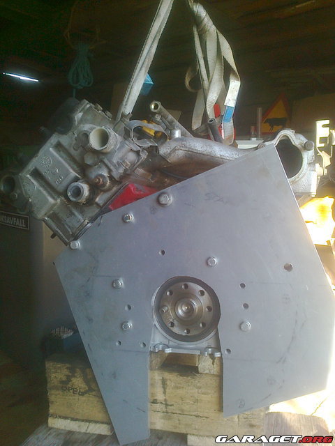

Tog en sväng ut i garaget och smutsade ner händerna lite. Testade montera gavel och adapter på motorn:
https://www1.garaget.org/gallery/images/178/177279/177279-7847c57b4396530999d28a40b6d8ce49.jpg
Testade också ställa motorn på högkant och sätta dit växellådan:
https://www1.garaget.org/gallery/images/178/177279/177279-a9fdb14c9c6d9eac15819858e08700f5_large.jpg
Ser väl bra ut wink .
Allt passar bra så här långt. Tyvärr finns det inte något "tittfönster" i getragens sprängkåpa så det är lite svårt att se  hur det ser ut med axel etc., men en huvudräkning säger att svänghjulet kommer att behöva spaceas ut ca 25mm ifall jag vill att pilotlagret ska hamna så nära splinesen som möjligt.
