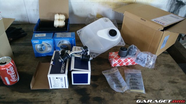

Fick hem lite grejer igen då.
Hjullager till B3 husen,
dammskydd,
krängningshämmarstag,
bussningar till länkarmar
lampor till instrumentpanelen
expansionskärl
Kom på i efterhand att jag kanske skulle köpt de andra expansionskärlet o inte ett till c4 men så blir de ibland.

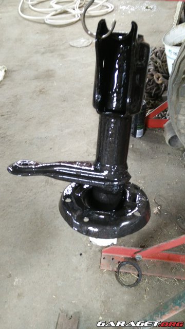

https://www1.garaget.org/gallery/images/7/6651/6651-0b2636b7ff21aa95e4caa028cfa1874e.jpg
Blästrat navhus och tryckt ur lagrena. satt rätt duktigt men efter lite värme och 15-16 ton i pressen så small det till så det heter duga o skiten va löst.
https://www1.garaget.org/gallery/images/7/6651/6651-a89885ebae52988017b655ee27b439cd.jpg
Första lagret lagt på navhusen och ett ben. den andra benet har ju inte hunnit blästra klart än.

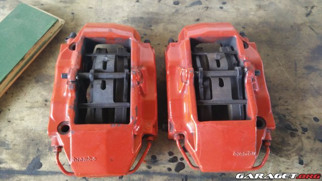

Fyndade lite nya bromsar, får se vad man reder ut med dom.
https://www1.garaget.org/gallery/images/7/6651/6651-1caf8b026579b427e3bbfdd20e6ee3ad.jpg

Yes 996 turbo bromsar, behöver en blästring o lite ny färg men det ska nog gå att leva med.

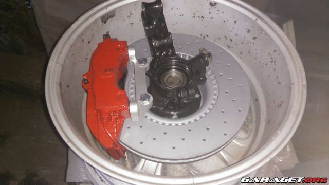

har iallafall blästrat och målat oken (med tveksamt resultat) så åker väl på o våtslipa lr göra om det för de ser ju förjävligt ut rent ut sagt.
Fick hem okadaptrarna från cp-s o skivorna från tyskland i form av zimmerman hålborrade.
Jag fick en stark lust att provmontera o se lite iallafall wink
https://www1.garaget.org/gallery/images/7/6651/6651-abdeaffa285d86446970e8968112acd1.jpg
https://www1.garaget.org/gallery/images/7/6651/6651-7e79864ed72b3fd87b915cc66511347c.jpg
https://www1.garaget.org/gallery/images/7/6651/6651-1ac37f98ed99dd86df3c1aa9ff977658.jpg
Verkar passa fin fint bortsett från att de krockar med AEZ fälgarna jag tänkt åka på nästa år.
Återstår bara o se om man får ihop något bra med drivaxlar nu allt annat ska väl funka räknar jag med.
