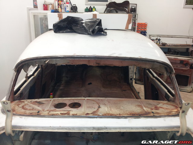

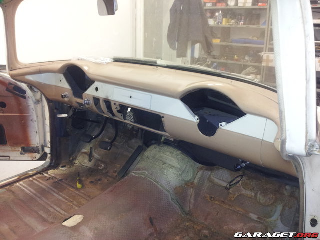

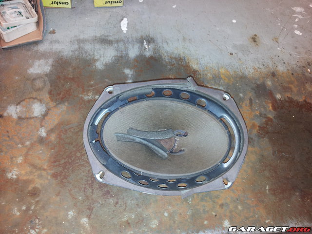

blev inte lika mycket som ja hoppas på idag då ja fick jobba över på jobbet. men en liten uppdatering iaf.plocka ur bakrutan och blev mycket lättad av att även rutramen var i mycket gott skick så de var skönt, fortsätter med instrumenten och framrutan senare i veckan. tänkte bara passa på och visa att högtalaren var dock i sämre skick den får vi skänka till välgörenhet eller nått tongue

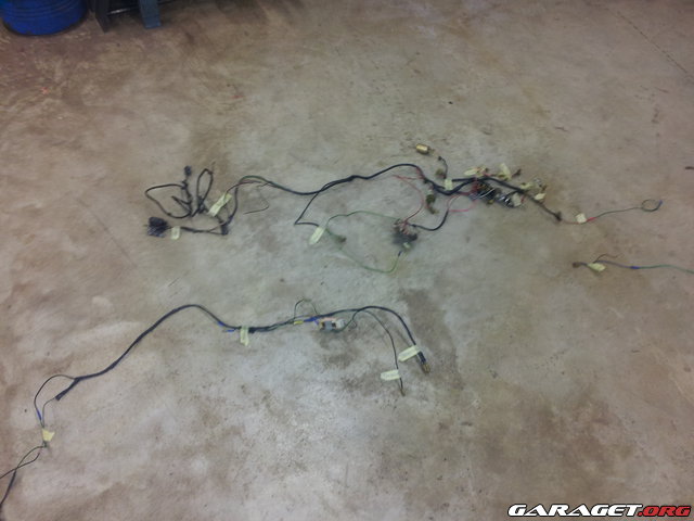

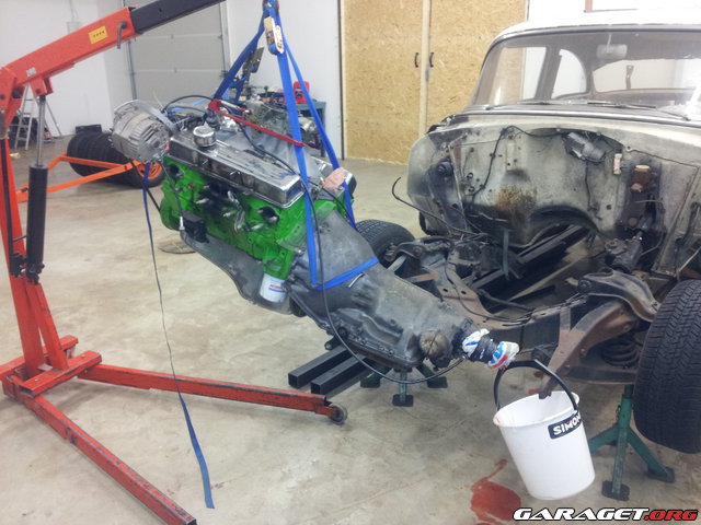

gjorde ett ryck idag med plocka ur motorn igen och börja montera ner instrumenten och plocka även ur elsystemet, och de var riktigt fint så jag märkte upp allting utifall ja ska göra ett lika dant sen eller om de blir att köpa ett men nu finns de en riktigt bra mall iaf smile   tänkte på de är de tråkigt med alla bilder på när ja river ner den ?smile
kommer iaf lite till bilder här.

Hehe, elsystemet var inte katigt. wink Det där har ja säkert i ena dörren på min Nissan! big_smile
Vi vill se bilder på ALLT du gör!.....     Med bilen alltså.....

nä de är inte allt för avanserat big_smile men kan vara bra och få rätt längder och få allt i samma färg som orginal tänkte jag smile okeyokey då fortsätter jag i den linjen smile

Ja det kan ju vara bra då. Tänkte på det, även fast härvan ser fräsch ut, har du känt på kablarna med? Höljet runt tåtarna kan bli hårda och spricka lätt när det är gammalt. Ett elfel i en nyrenoverad bil är ju inte så roligt då.

de är gammalt och stelt och kommer aldrig mer sitta i en bil (inte min bil iaf)tongue men de är ingen som rotat i de så om jag får för mig att göra ett lika dant så rätar  ja ut de spikar fast de på en träskiva sen gör ett lika dant efter originalet med längder lindningar och så så får jag en exakt kopia. har hört runt om massa elsystem men de är ingen ja prata med som de är mer eller mindre att bara slänga in och sätta ihop kontakterna på, verkar som man får linda dom själv och eventuellt löda på kontakter och då blir de ju nära att göra ett eget kan ja tycka. och dom kostar ju en slant :p
