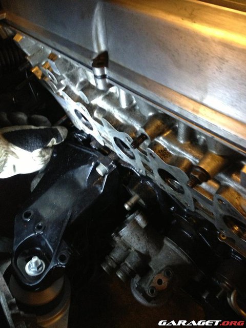

Tar bort gamla pinnbult då jag skall dit med nya

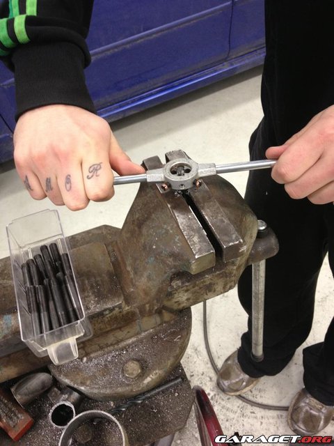

Gängar dom nya pinnbultarna

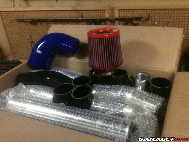

En liten godis låda med intercooler,rör, siliconböjar även till turbon och luftfiltret.

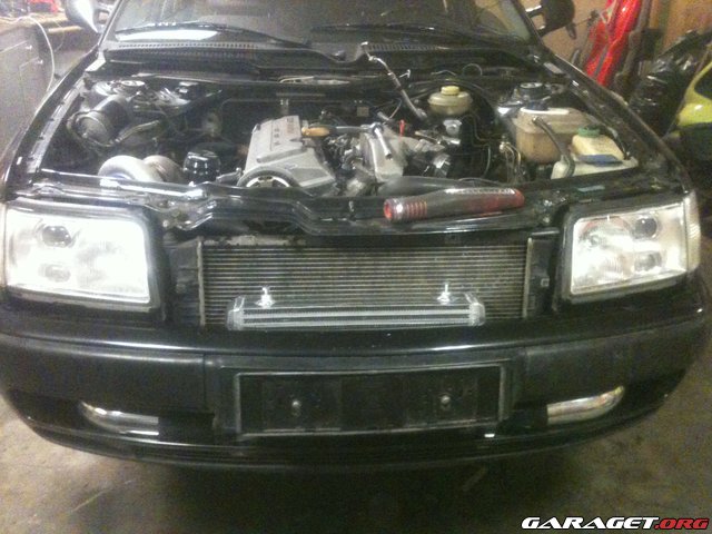

Intercoolern börjar komma på plats efter en Hel del bortkapningar i fronten, jävlar vad trångt det är! Jag vill ju helst inte att det skall synas nåt i fronten alls men de kan ja ju bara glömma att de kommer att gå..
https://www1.garaget.org/gallery/images/107/106835/106835-0fd155d88e8dfe663947b19091e2026d.jpg

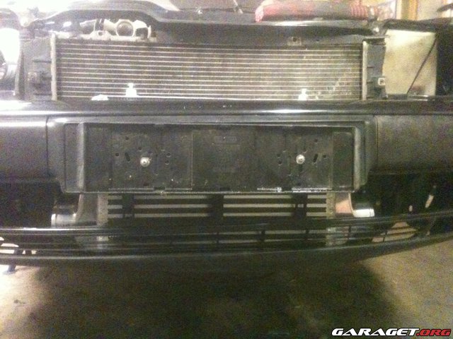

Nu sitter intercoolern på plats, och har börjat satt på lite rör osv. Vet dock inte än om jag ska låta rören synas eller om jag ska måla dom svarta och sätta galler över. Vad tycker ni?
Fästena är klara men har inte satt dit dom än då jag la på lite svart färg på dom. Dom är inte vackra men jag orkar inte bry mig, vill bara ha klar bilen nångång...

Skönt att du fått ICn på plats osv!
Jag tycker till 100% att du ska måla rören och täcka för.
The legendary
397 Inlägg
3 mars 2013
jag tycker också att du ska måla dem och täcka över dem smile
