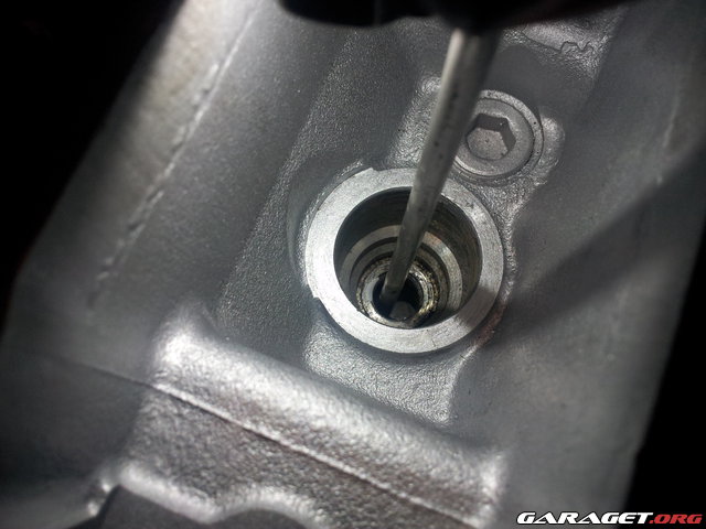

Efter att ha rivit ner motorn så såg jag att toppackningen som satt där innan var på hela 2mm!
Idioti tänkte jag, slängde dit min 1.3mm Cometic packning och skruvade ihop. Men nu tänkte jag efter lite mera,
kanske fanns det en anledning till att det satt 2mm där innan? Motorn går runt fint när man snurrar.Vet inte om toppen/blocket har planats innan heller. Därför drog jag iväg idag och försökte mig på och mäta squish med mindre lyckat resultat, provade med 2mm lödtenn och 4mm alu "tråd" men gav inget utslag på något utav dessa, kanske hamnade de inte helt rätt där inne, även fast det kändes så..

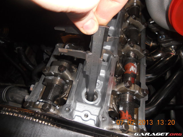

Så därför beslutade jag mig för o mäta mitt på kolven och upp till gängorna till tändstiftet.
Jag fick 32mm där.
- Så jag vore väldigt tacksam om någon kunde mäta samma på sin motor med ett skutmått
eller liknande. Jag nollade motorn efter markeringarna på kamdreven/kåpan bakom.
Vågar inte starta upp motorn som det är nu ifall spelet är för litet imellan kolv -> topp så det rasar samman första provturen! Såg ut att vara originalkolvar som satt i med.
Slänger upp 2 bilder, vita markeringen vid tändstiftets hål är dit jag mätte ifrån kolvens topp.
Bäst med ett skutmått, fick somsagt 32mm här till kanten (vit markering)

Svårt att säga vad som är gjort åt en motor, bara den personen som gjort tidigare arbete på den som vet!
Gick motorn bra innan med 2mm blockpackning?
Skulle inte chansa en start även fast andra har samma mått.
Gör om och gör rätt, dit med packning med samma mått som tidigare.
Billigaste alternativet, eller haveri med en chansning.
Motorn kan gå hur bra som helst på tomgång och lättare belastning men vid högre varvtal kan det mkt väl rasa med fel kompvolym.

Modell-lera på kolvtoppen, dra runt motorn. smile

Är det original kolvar? Kammar? Isf lär du inte behöva oroa dig, cometic-packningen lär ju inte vara tunnare än org-packning?
Cometic-packningen är återanvändningsbar så länge den ser fin ut. Bara på med nytt lim.

Det ser ut att vara original kolvar + kammar som sitter i ja. nej den ska vara tjockare än original packningen, vet dock inte hur tjock men tanken med den var ju att kompsänka för att kunna ladda på rejält, men om toppen är planat ex så kanske spelet imellan kolv + topp blir lika som med original packningen eller tom mindre. hmm
okej, har inte dragit toppen hårdare än 70nm ungefär i dagsläget så kanske funkar med lite lim/packningsmassa? smile

Ja visst, det går säkert och starta upp. Men meningen med Cometic packningen är ju att kompsänka för att kunna dra på mera ladd safe. Och nu vet jag inte spelet imellan kolv och topp om det är för litet så det kör ihop sig när man väl börjar ladda på.. Sen är ventilerna stängda när kolven är i topp ändå.

Var ute idag igen och gav mig fan på att jag skulle få nå squish mått..
Fick 1.5mm 3ggr så det bör vara rätt, sökte lite och det verkar som det är helt ok ändå? smile
