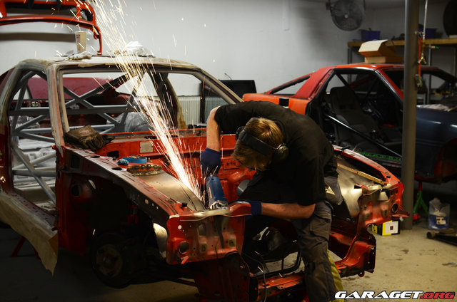

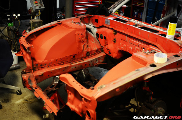

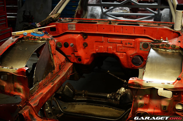

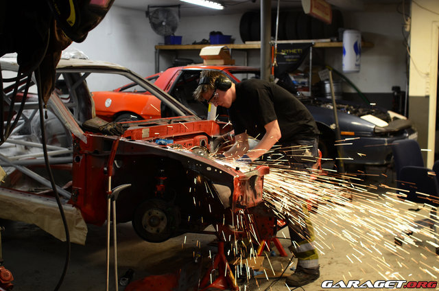

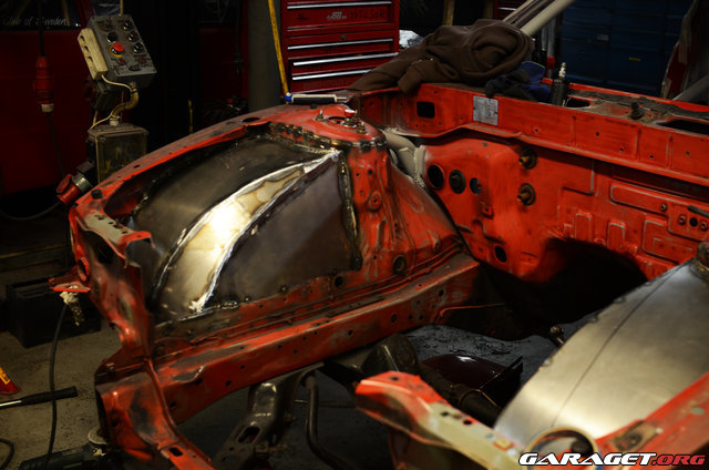

Då har Victor kört på igen! Dags för lite mer jobb med karossen.
Resultatet: Riktigt stora hjulhus big_smile så när styrvinkeln kommer ökas i framtiden lär det inte ta i där iaf wink
https://www1.garaget.org/gallery/images/45/44216/44216-3ae43cbc4d3ce005c1271d71df8670b6.jpg

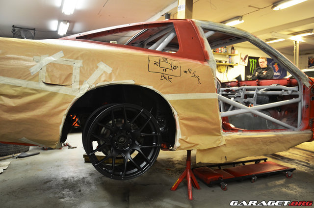

och en bonusbild, passade på att testa en fälg bak också för lite motivation <3
https://www1.garaget.org/gallery/images/45/44216/44216-322e243981746f12ea17347748773586.jpg

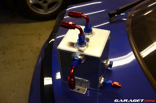

Lite godis har anlänt.

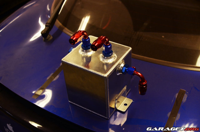

En catchtank, vi kommer köra orginaltank och denna catchtanken.
https://www1.garaget.org/gallery/images/45/44216/44216-aaf772d1c946513c6e3665a9e6ac3f59.jpg
https://www1.garaget.org/gallery/images/45/44216/44216-73111e5fb46c15f10586caca594f8731.jpg

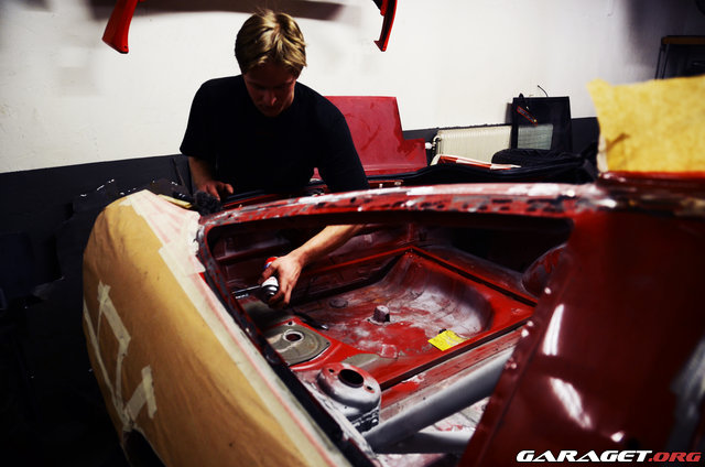

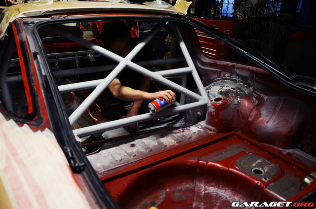

Victor satte igång med en gång att bygga i bagaget. Catchtanken, pump och filter kommer hamna i reservhjulsbaljan. Sen kommer ett lock att byggas så att det blir tätt från kupén. Mer om detta i senare uppdateringar wink
Här har Victor snickrat ihop en ram som locket kommer ligga på sen, dags för lite rostskydd:
https://www1.garaget.org/gallery/images/45/44216/44216-adb795b9da937af025eee0113816ae12.jpg
https://www1.garaget.org/gallery/images/45/44216/44216-51e14f1697b519ca8be4cba4e091b036.jpg

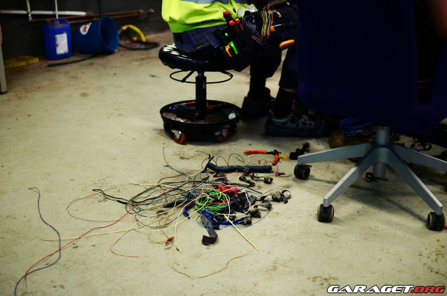

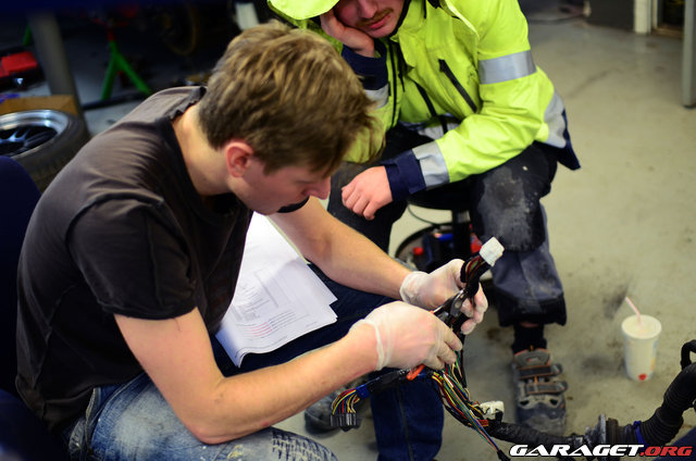

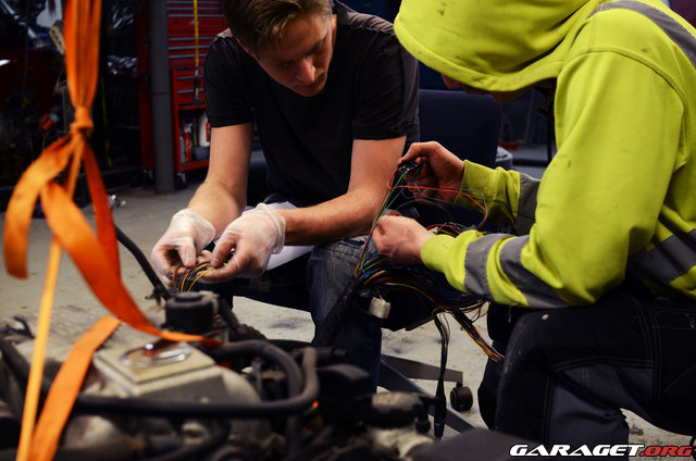

Nu är ju det mesta med karossen fixat så idag hann det läggas lite tid på motorn. Eftersom motorn hade en automatlåda med massa styrningar osv i Lexusen så måste en hel del kablar rensas ur stammen för att inte skapa massa problem. Motorn ska ju nu paras ihop med en R154 låda med hjälp av ett adapter-kitt. Förhoppningsvis blir det ordning på detta i veckan så vi kan prova att lyfta i motor och låda ihop. Här får ni lite bilder iaf, ingen action men nåt att titta på i ett par sekunder iaf wink

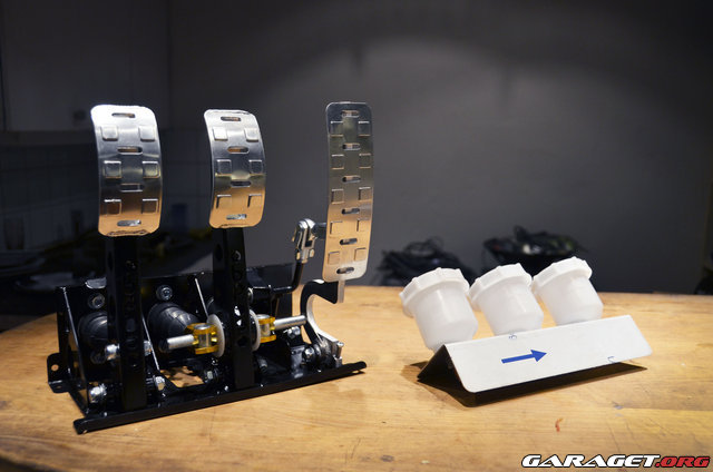

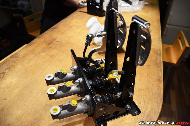

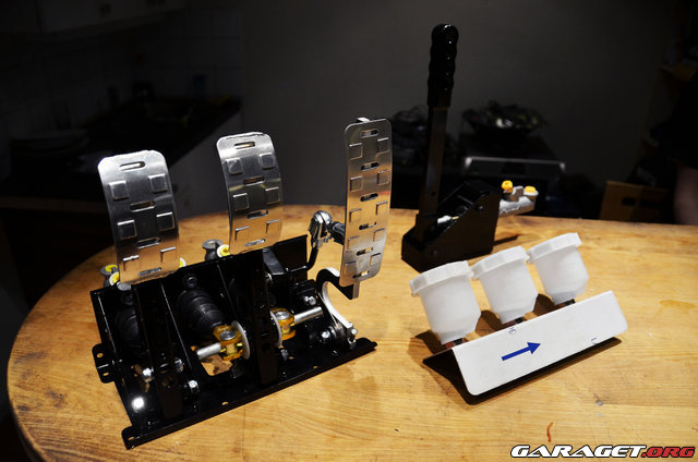

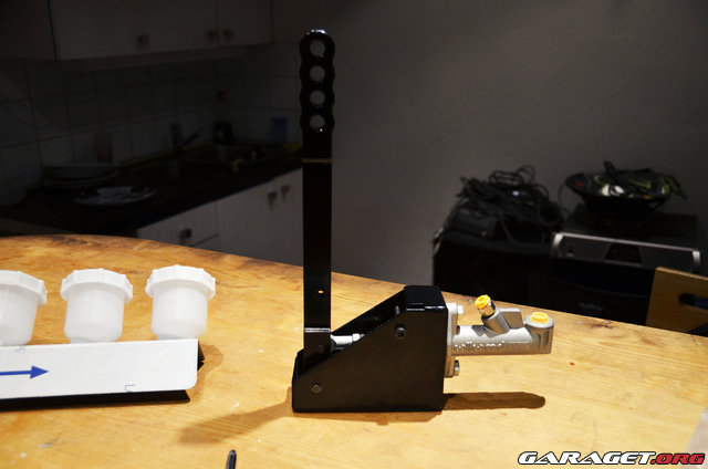

Eftersom vi byggt egna stolfästen och sett till at stolen nu är så långt bak och ner som möjligt så blev det inte så bra med orginalpedalerna. Så ett pedalställ har införskaffats, så nu kan vi skräddarsy Victors körställning smile
Pedalstället är från obp som är inhadlat på Street Performance i Göteborg!
https://www1.garaget.org/gallery/images/45/44216/44216-80fbb5c9693f12457d80d4add6089fbc.jpg
https://www1.garaget.org/gallery/images/45/44216/44216-30fc6d2a19b7828afe378f016bfb8ee0.jpg

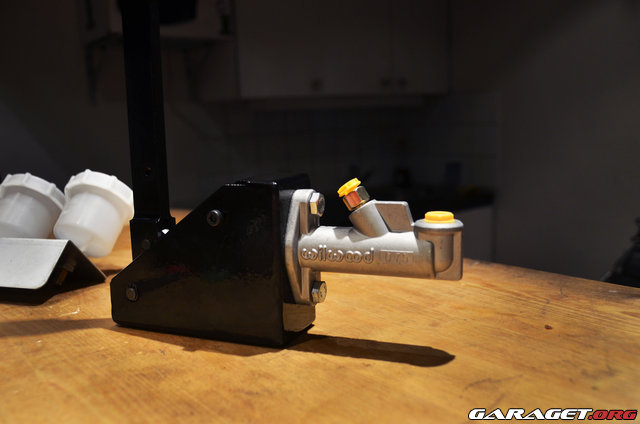

Sen så har även en hydralisk handbroms Enjuku Racing kommit hem:
https://www1.garaget.org/gallery/images/45/44216/44216-beb4771daa51f7a62747eb975511346a.jpg
https://www1.garaget.org/gallery/images/45/44216/44216-1f55dc80f131b29a9db5f04f8fc4cba8.jpg
https://www1.garaget.org/gallery/images/45/44216/44216-cbe88511b26d8dca02938dc95651d5f2.jpg

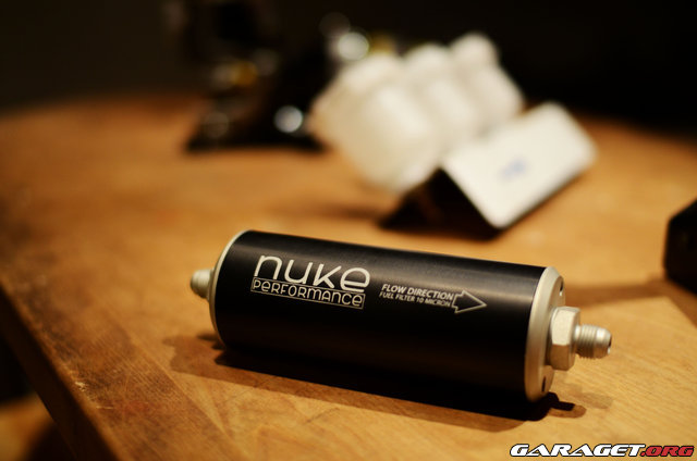

Sen har Victor kompletterat upp soppasystemet med ett filter från Nuke Performance, även det köpt på Street Performance. Så nu har vi allt för att göra klart bränslesystemet.
