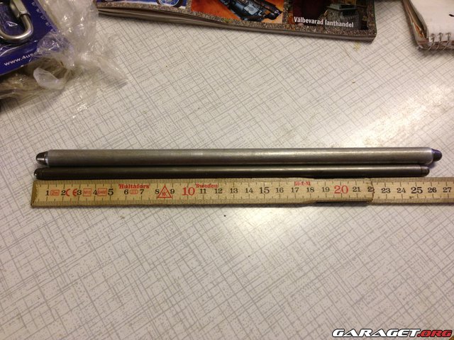

Jag hade två olika stötstänger i lådan, den ena va ca 1 cm kortare än den andra, så logiskt sett: den långa till typ 4  2000cc motorn och den korta till typ 1 1600cc motorn.
Det är ju olika topplock , typ 1 och typ 4, kanske olika kanter med?

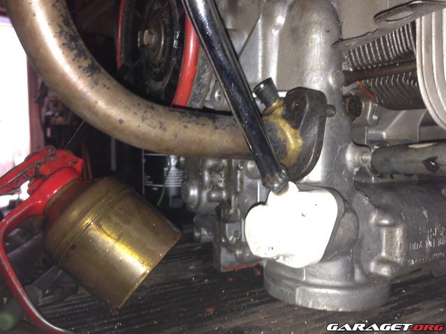

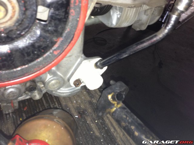

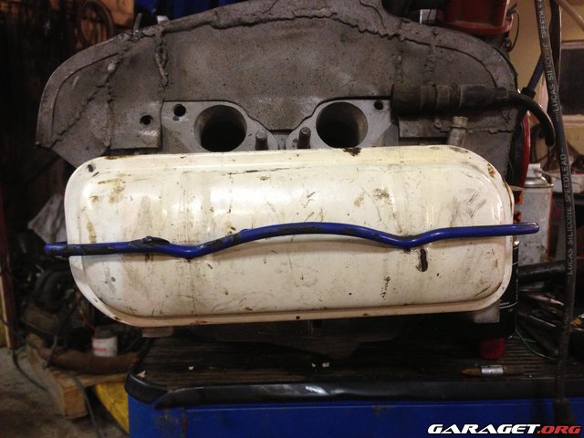

robertfab skrev:
Såhär ser org typ 4 oljepåfyllningsrör ut, inget som jag vill ha på min motor.
Nästa grej va att lista ut hur detta skulle byggas om!
https://www1.garaget.org/gallery/images/9/8427/8427-891c44ac8127a0e3147ef4f084e3c9b9.jpg
LYCLIGT nog hittade jag vad förra ägarn hade byggt!  oj vad jag sparade tid där!
https://www1.garaget.org/gallery/images/9/8427/8427-b835fca8bfb0783c660f3c57d5d58b69.jpg
Det grova röret är igentäppt och det lilla röret är svetsat och förlängt
https://www1.garaget.org/gallery/images/9/8427/8427-44dbc30a904964d463e87142215af050.jpg
En fråga till er som vet: Behövs "undre Kylkåpor" till cylindrarna om man ej ska ha värme till kupén eller avgaskanalenerna?
Har ju en 30HK fläktkåpa, så ingen luft går nån annanstans än ner till cylindrarna.
Tackar alla som läser!
Bilderna på oljepåfyllningsröret är lite suddiga ... men du moddade alltså befintligt rör och byggde inget nytt från scratch?! Intressant lösning smile
Angående kylkåporna tror jag att man bör sätta tillbaka samtliga eftersom värmeutvecklingen vid cylindrarna verkligen är hög just där neutral

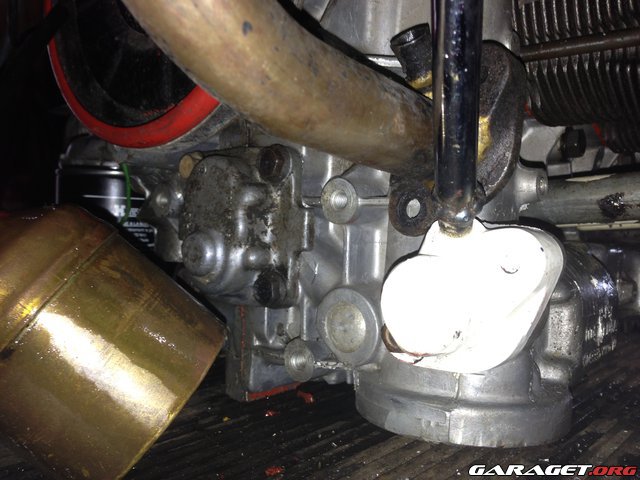

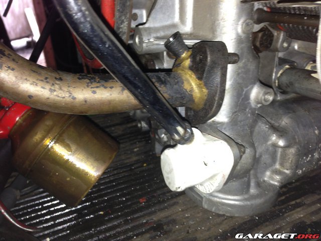

Lite mer bilder på oljestickan, den är väldigt vit, å suger åt sig väldigt mkt ljus på bilden.
Jag håller org rör ovanför
https://www1.garaget.org/gallery/images/9/8427/8427-6d434eaefc766bf65b5f7c87349c6c92.jpg
https://www1.garaget.org/gallery/images/9/8427/8427-d30e080cf177387537a98c52d7900014.jpg
https://www1.garaget.org/gallery/images/9/8427/8427-45b279767bc7cd9ae4301a07afcc2682.jpg
https://www1.garaget.org/gallery/images/9/8427/8427-7c1d3246fd45fa22c5ba4c6b526edcf1.jpg

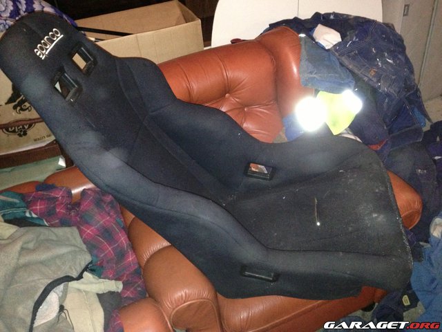

Fick ju bara med en stackars stol med bilen, så det passar ju skitbra att jag hade en "sittastill-stol" i källarn, den stolen som sitter på förarplatsen ska flyttas till passagerarplatsen och denna stol ska org stolfäste byggas ihop med underdelen på Rallystolen.
https://www1.garaget.org/gallery/images/9/8427/8427-a514c8ebbdbacba0521999cb099b60f8.jpg

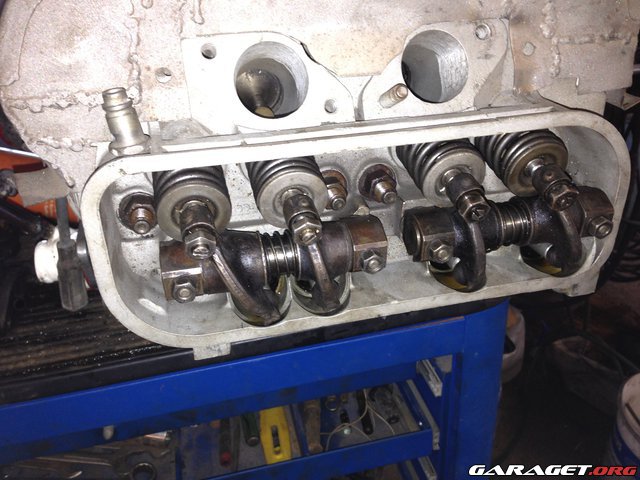

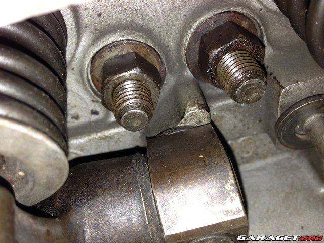

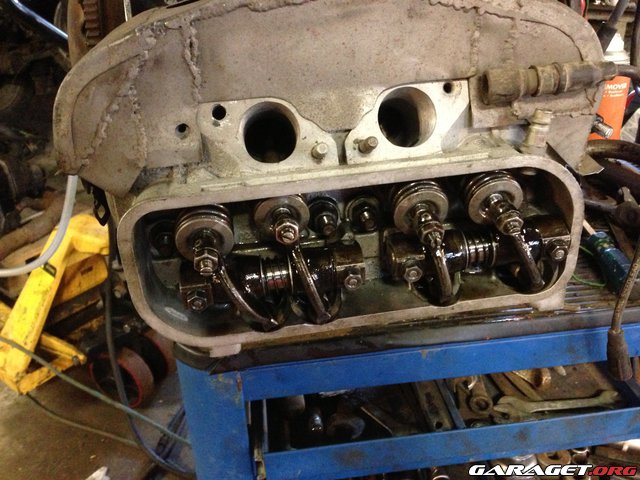

Så här ser mina trummpinnar ut, testade med dom långa först: för mitt logiska tänkande sa: -Den långa måste vara till en 2,0L motor istället för till en kortare 1,6L motor...
Men fick fan inte ihop det, det gick inte att få in vippbryggorna så nära topparna så jag kunde skruva fast dom, pinnbultarna var för korta.
Sen testade jag dom korta: det fattades ca 10-12mm i glapp mellan tryckarn och ventilen... dom går bort...
så dit med dom längre trummpinnarna igen......
Men sen lästa jag lite på Boxerville och fick tippset att sätta brickor mellan toppen och vippbryggorna. det funkade inte med 3mm tjock bricka, men med 2mm gick det fint.
https://www1.garaget.org/gallery/images/9/8427/8427-feaa540718ec85ef0c9e08309fcc8ca5.jpg
Här ser man brickan
https://www1.garaget.org/gallery/images/9/8427/8427-bc950767c6bf30bf694ee9c972ffab8a.jpg
https://www1.garaget.org/gallery/images/9/8427/8427-fe03d23bd098f8dce6746801f048e10d.jpg
https://www1.garaget.org/gallery/images/9/8427/8427-4c82d794684d208b92507be0ff79d803.jpg
Inte ställt ventilerna än, orkade inte kolla upp det i garaget vad det ska vara för spel, nån som vet?
Så jag satte på ventilkåporna för att kolla hur det blev.
https://www1.garaget.org/gallery/images/9/8427/8427-56274acf8362a1f07c241599a9b6c1d0.jpg

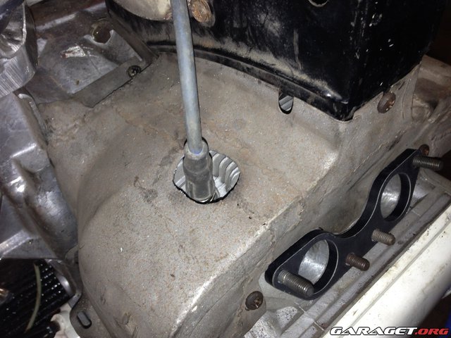

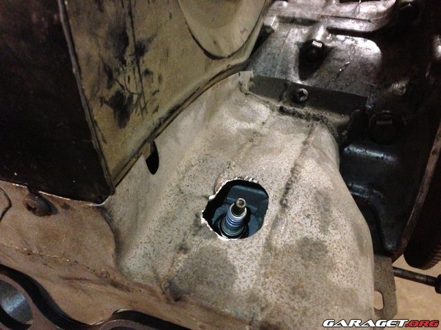

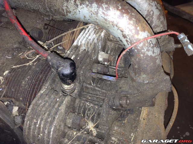

Så här blev hålet i kylkåpan efter att jag filat upp det lite gran, det var ej i mitten innan....
https://www1.garaget.org/gallery/images/9/8427/8427-e77f3047211b53c04708f34804371a28.jpg
och samma på det andra,
den tredje och fjärde va OK.

27 februari 2013
#59
I de runda hålen över tändstiftet skall sitta en gummitätning runt tändkabel, annars pyser det ut massa kylluft där. Sen ser de ut som om dina kylkåpor är blästrade.. De kommer ju rosta på nolltid om du inte lackar dem..
ventilspelet skall vara 0,15mm iaf på typ 1. Att inte vippstället går dit utan brickor verkar konstigt.. fast har du kollat så det inte bara är för att din kam har ganska högt lyft och du inte kan trycka ihop ventilfjädern med fingrarna. Dvs att den kommer att hamna längre in när väl ventilfjädern är ihoptryckt.
Du måste ju ändå kolla så att vipparmsgeometrin är ok. Själv köpte jag nållagrade 1,4:1 autocraft vippställ idag från England smile
Givaren är till motortemperatur för insprutningen.
Btw. Du borde skaffa boken "How to rebuild your Volkswagen aircooled engine"

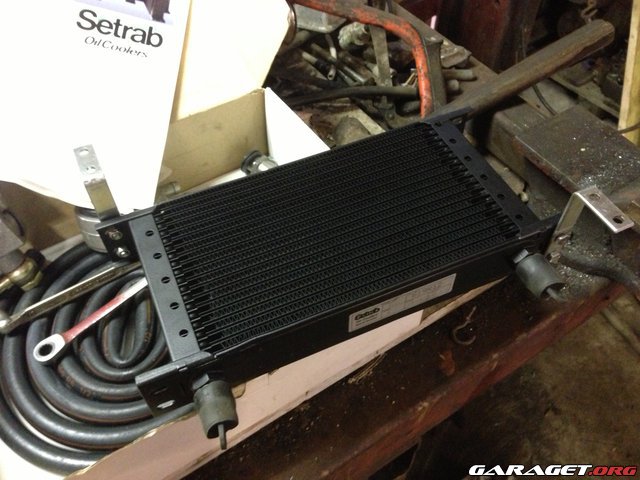

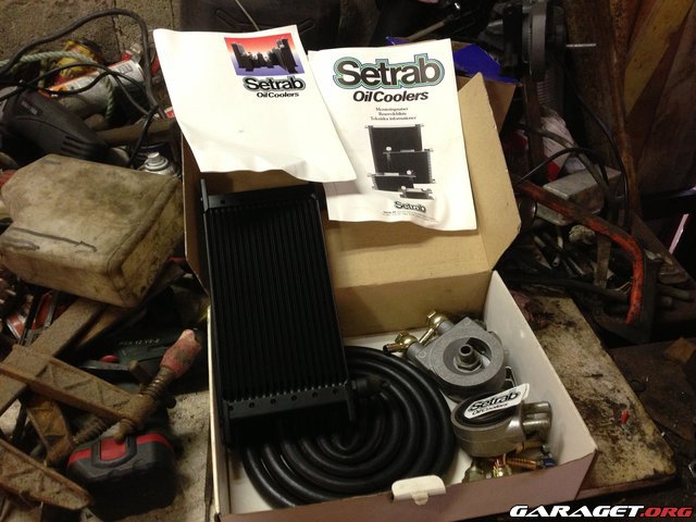

Spridda skurar i garaget idag, lite städa här, lite städa där.... lite mek här..

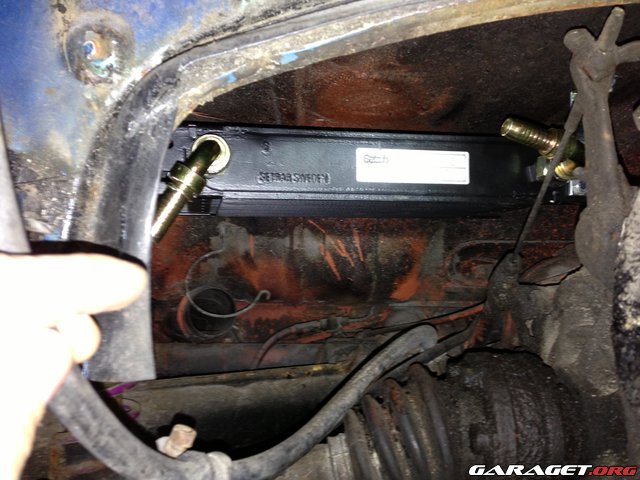

men idag fick jag för mig att montera oljekylet: ett Setrab 19 radigt, helt nytt

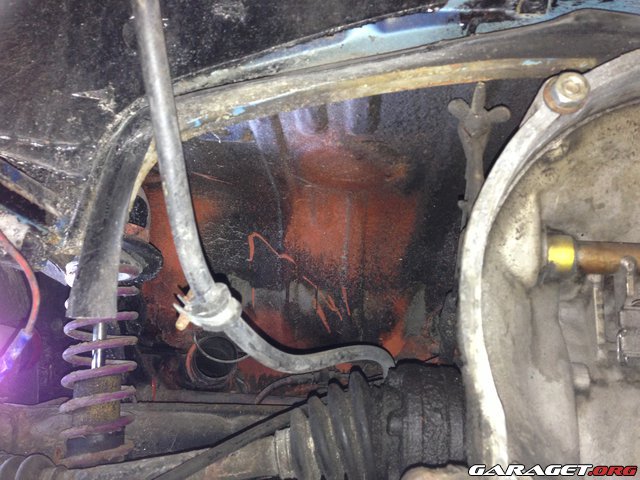

https://www1.garaget.org/gallery/images/9/8427/8427-6a873878781d0427c6e146bb0e58774b.jpg
https://www1.garaget.org/gallery/images/9/8427/8427-12062344b038660a290b4a637797d4da.jpg
Här tänkte jag sätta det,
https://www1.garaget.org/gallery/images/9/8427/8427-35af1dc9463ffc348b5e2a6545a41f62.jpg

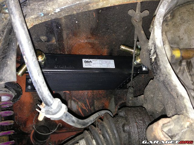

Så här blev det
https://www1.garaget.org/gallery/images/9/8427/8427-7ce728945c2c8c574cdbba7ef8893cd7.jpg
Det sitter fast med två vinklade 3mm fästen.
https://www1.garaget.org/gallery/images/9/8427/8427-47110c4971de4d80ccf4b52189ab2413.jpg
Eftersom jag drog bultarna igen botten hatthyllebottendelen, så ville jag har rent där innan, så fram med värmepistolen och spackelspaden, sen var det en obekväm ställning  med min Lillebror som kom förbi för att kolla till bilen. (han hjälpte till)
Ingen kort på hur det såg ut efter men, det kommer nästa gång.
Tur att Lillbroschan va där, för han satt inne i bilen och drog åt skruvarna när jag höll bultarna på undersidan, till oljekylet.

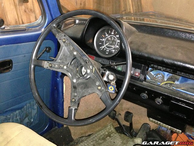

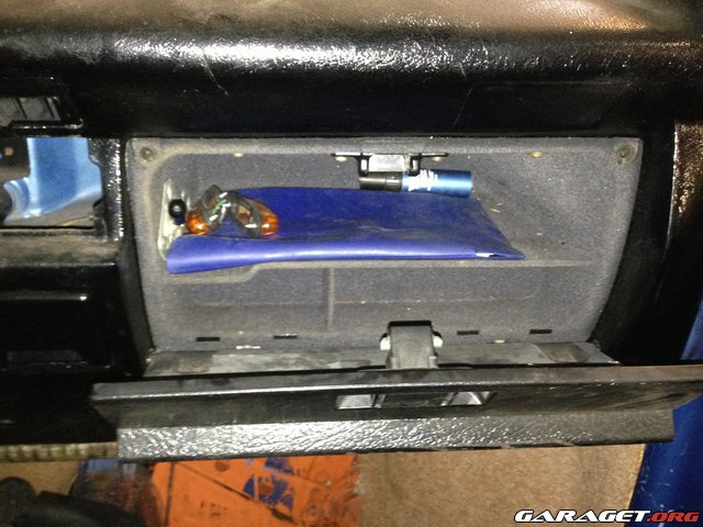

Så här ser handsfacket ut, där jag tänkte montera stereon i framtiden.
https://www1.garaget.org/gallery/images/9/8427/8427-e305ef043d81ff10daf90509b18368f8.jpg
Här SKA stereon sitta, men det blir tre st mätare istället: oljetemp, oljetryck, och kanske en voltmätare?

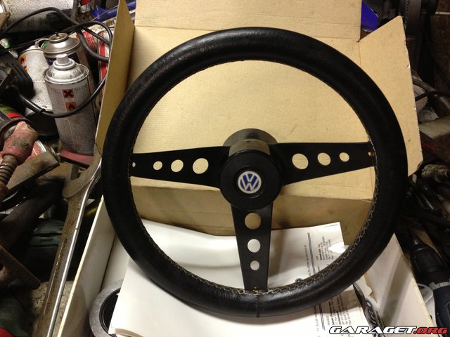

Så här ser den tvärtråkiga ratten ut som sitter i, jag har en liten sportratt, men dom splinesen va större ,och glappade en hel del när jag testmonterade.
https://www1.garaget.org/gallery/images/9/8427/8427-b02af7c4fd2a15e143ffa29525f5e458.jpg
Så här ser den ratten ut, den är 33cm i diameter, skinn,, och den är till SALU, eller bytes mot en liknande som passar min bil.
