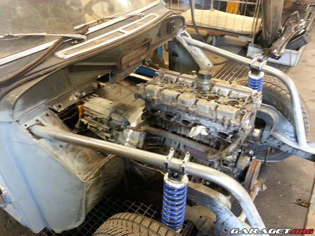

Volvo Amazon med t5a... Ska byggas med t5 motor och 6växlad bmw zf-låda,240 axel sitter på plats men ska snygga till den med 4-link istället för de klumpiga bärarmarna.Har fått hem en gatbur från Finess som jag börjat måtta på... Visa mer

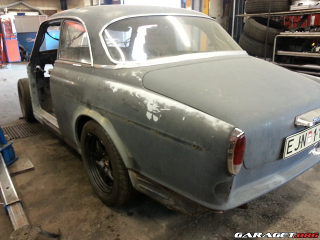

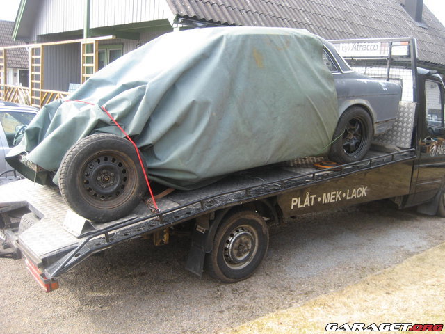

lastad för vidare transport till jobbet i morgon
https://www1.garaget.org/gallery/images/45/44513/44513-e8c0e2c522dad3110f998c425c5d56ff.jpg
https://www1.garaget.org/gallery/images/45/44513/44513-028002442e872bcb06e212b401818469.jpg

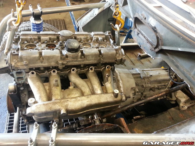

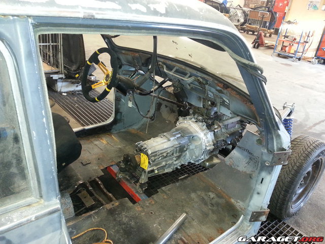

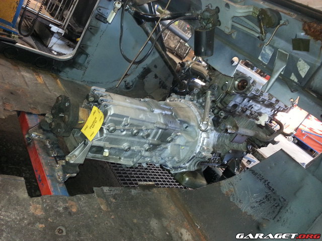

har fått min bmw låda svetsad  och fixat växellådsbalk och fäste...

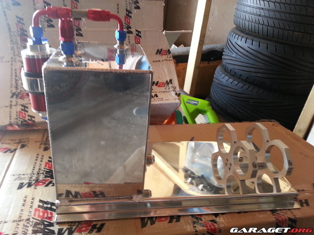

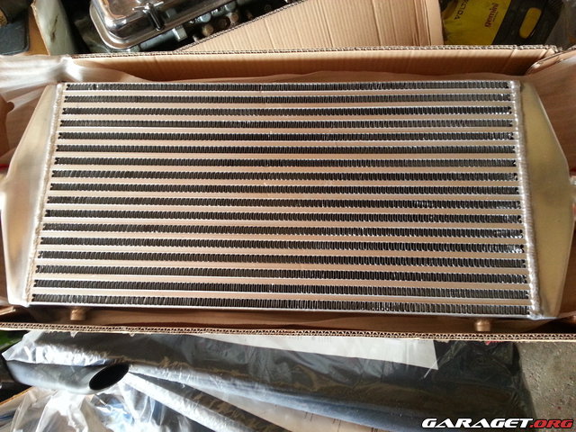

handlat på mig lite grejer till bilen också...
https://www1.garaget.org/gallery/images/45/44513/44513-56c61fa08488add42354deb1a43ae76c.jpg
catchtank med b-pumpsfäste och filter

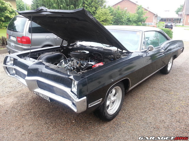

pontiacen är besiktigad också
https://www1.garaget.org/gallery/images/45/44513/44513-b8895c0249bb11dd1c49294b43209659.jpg

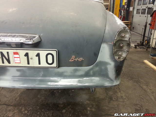

lagt igen tankpåfyllningen

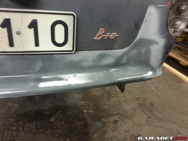

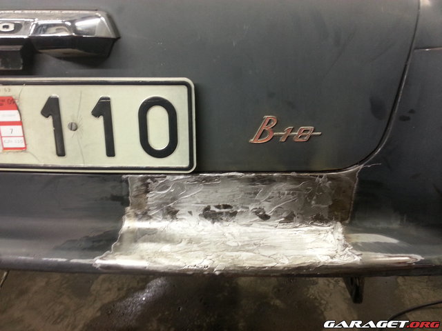

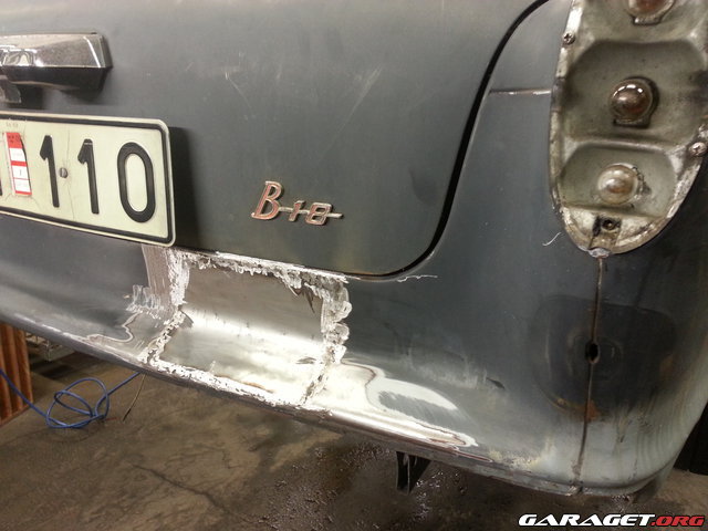

vad ska man göra av nummerplåten den förstör ju hela bakpartiet

Insuget är volvo orginal som sitter från -99 och framåt det sk raka insuget (sitter på turbo motorerna)
fredde
159 Inlägg
10 november 2013
#79
Eller om du menar det kromade så är det köpt på kl-racing men det är byggt till fwd så spjällhuset går mot torpeden på Amman det var nåt halvfabrikat jag köpte på elmia i våras så det behöver en del tillputsning i kanaler mm 1700 kr tror jag att jag gav för det.tror dom finns på deras sida för 1900kr typ
