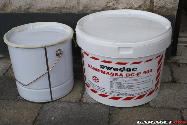

Då har man vatt och köpt gummi för första gången på många år roll, och inte lite en hel spann på 15 kg.
https://www1.garaget.org/gallery/images/191/190643/190643-7800709b42730649a27e563e20d1024d.jpg
Primer och gummi. Dens 1.8 så det är tungt.

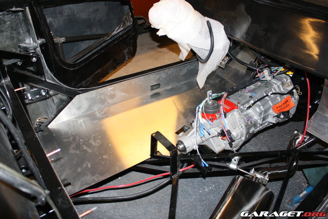

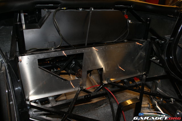

Dags att klä insidan med lite alu, bakre plåt
https://www1.garaget.org/gallery/images/191/190643/190643-5d90222b502545574d4b32b3ddd1af52.jpg

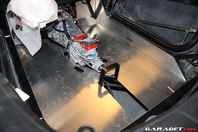

Första golvplåten
https://www1.garaget.org/gallery/images/191/190643/190643-14425a39c72809e6e436d4953d5802cb.jpg
Och då har vi ett golv, ska bara borra ett par hundra hål i balkarna så jag kan nita dit skiten.
