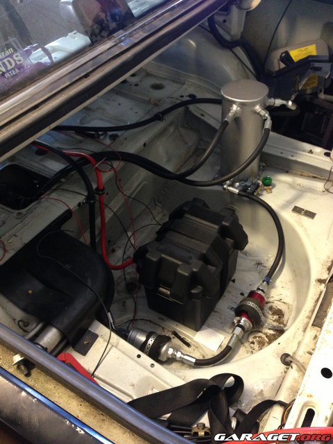

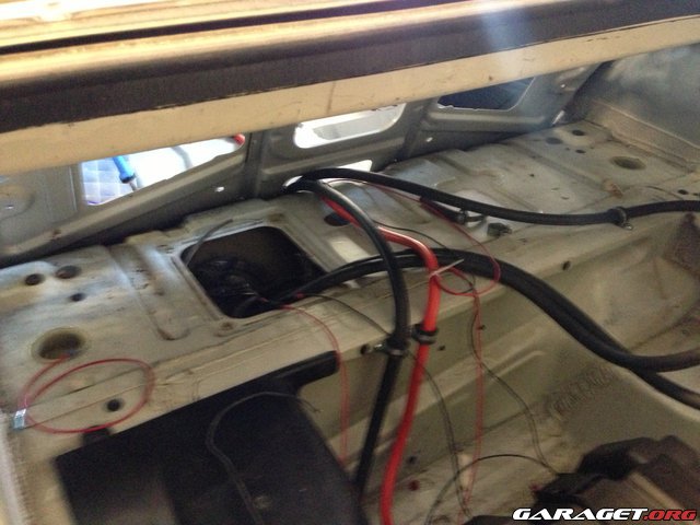

Dåligt med uppdates på senaste men jag slänger upp ett par bilder på hur det blir i skuffen med alla slangar osv smile
Kommer mer uppdates i veckan kan jag lova smile

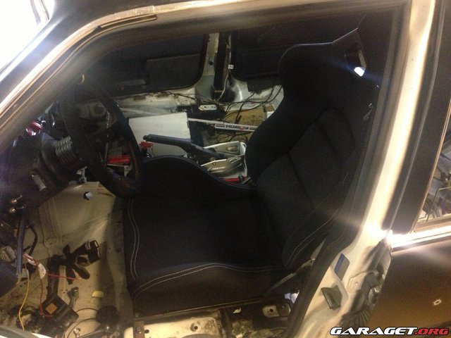

Sen så har jag även monterad dit min stol med,
https://www1.garaget.org/gallery/images/39/38662/38662-d357539530153eca3c93d00385bd6c68.jpg

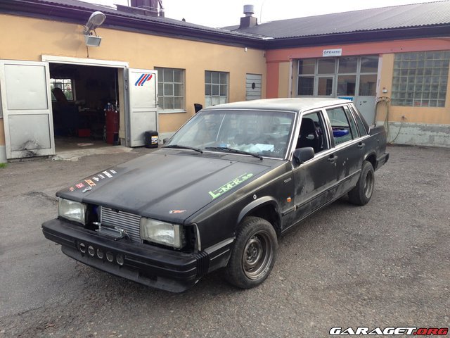

Slänger bara upp en bild på när den fraktades där ifrån och en liten film på när den rullade ut.
Där kan ni höra hur dåligt den går för tillfället.

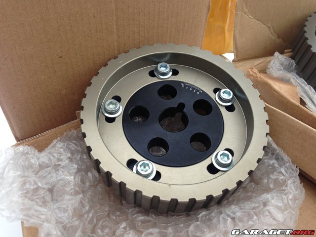

Har beställt ett ställbart kamdrev nu iallafall så får vi se ifall man kan få fart på skroven smile
