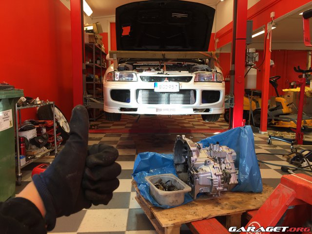

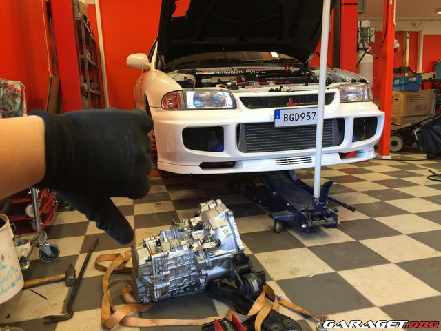

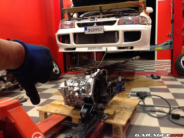

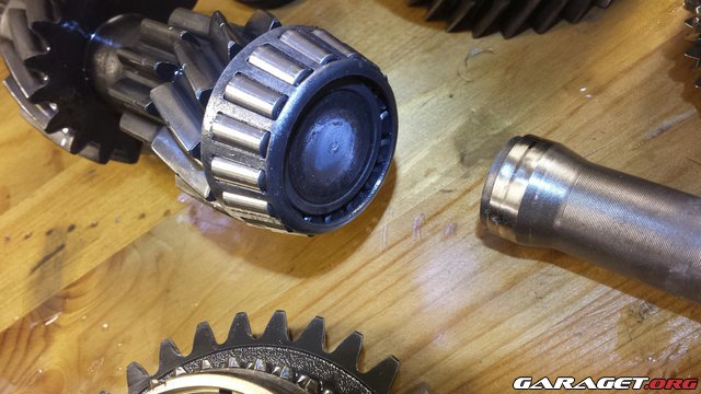

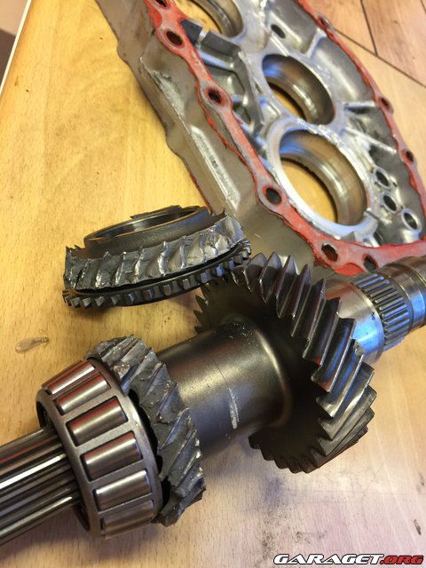

Slutade med att ingående axel i växellådan gick av så det var lika bra att ställa av bilen för säsongen. Var lika bra då det ändå var bestämt att få en genomgång av lådan.
November 2014
https://www1.garaget.org/gallery/images/146/145897/145897-7f5b882a0cb88d26193ac4cc2bf99fea.jpg
Efter en lång tid så har lådan blivit renoverad av Youask. Ny ingående axel, nya lager i lådan, nya synkringar på alla växlar, svetsad mellandiff, schimsning och diverse krimskrams utbytt smile

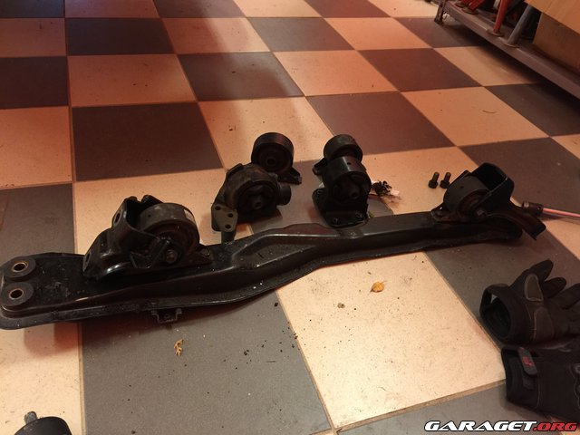

Nya motorbussningar, Ralliart hårdare bussningar!

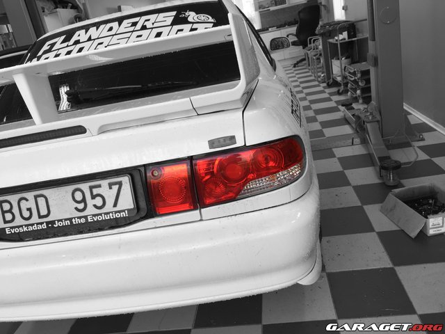

Äntligen så har jag bytt bort dom fula original baklyktorna. Ser sjukt mkt fräschare ut med dessa smile

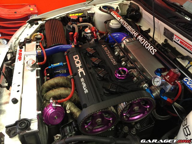

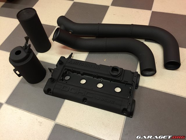

Pulverlackerade tryckrör, ventilkåpa och catchtank i svart textur

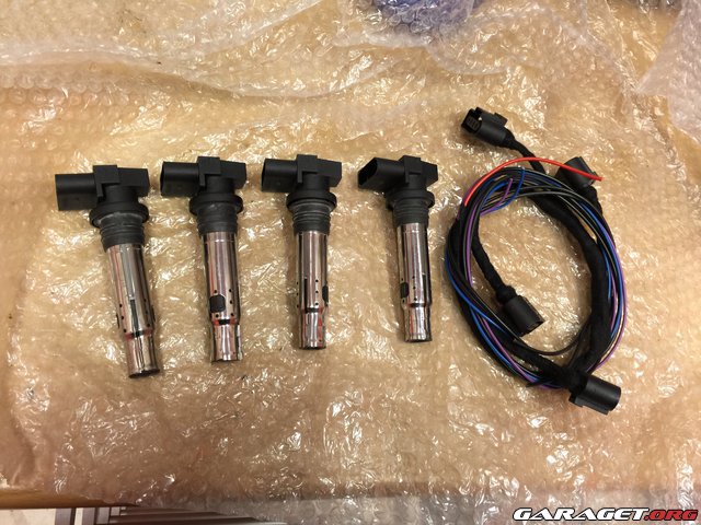

VAG-spolar
https://www1.garaget.org/gallery/images/146/145897/145897-79da64aade6f722abc525fbcf1579adb.jpg

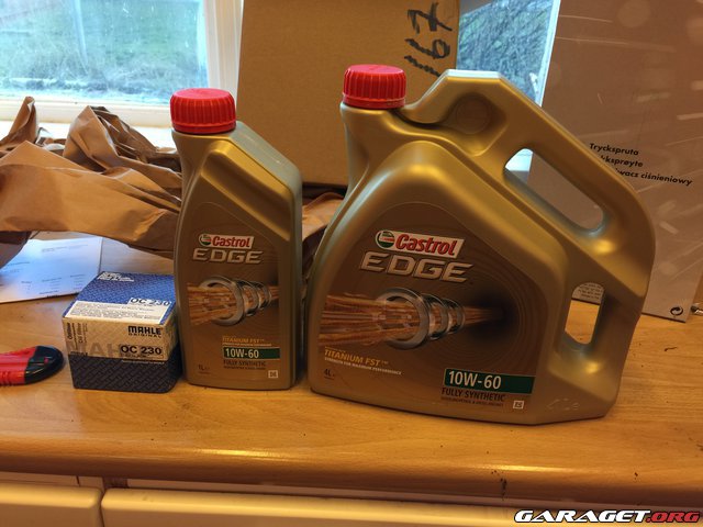

Oljebyte är nästan en månadsrutin... Dyrt och köra på etanol tongue

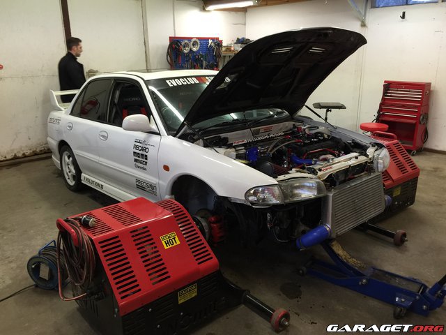

April 2015
https://www1.garaget.org/gallery/images/146/145897/145897-99003cea816b63799d0254046bb4b690.jpg
https://www1.garaget.org/gallery/images/146/145897/145897-badd1cc0edaed0493749d73893ec58fb.jpg

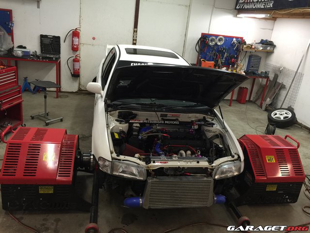

Mappning blev hos WiTune. Effekten blev 560whp ~ 670hk/730nm motoreffekt. Dessvärre så stoppade bränslepumpen för mer effekt. Men å andra så är turbon påväg att gå över sin kapacitet. Så där fick vi bli nöjda=)
Bilen går ruskigt bra nu och drar stenhårt till varvstopp! Ska försöka få upp lite filmer.

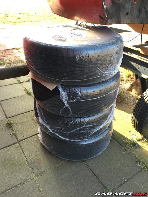

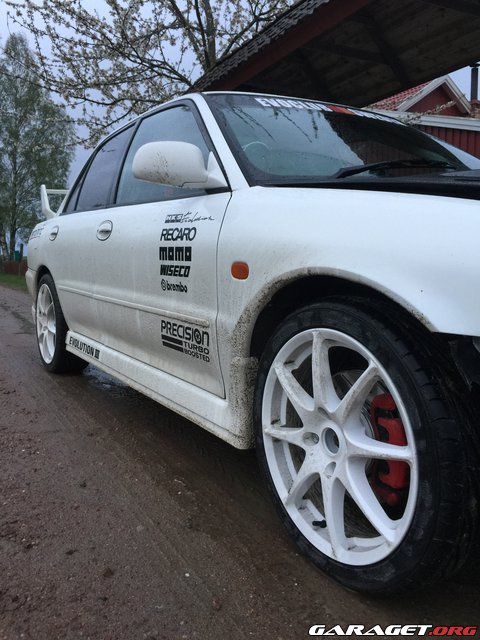

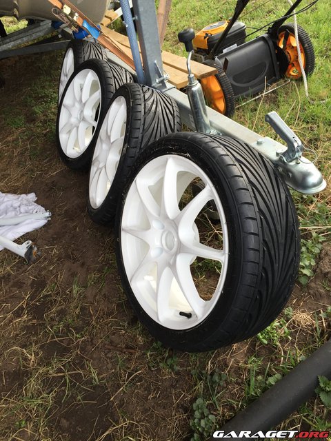

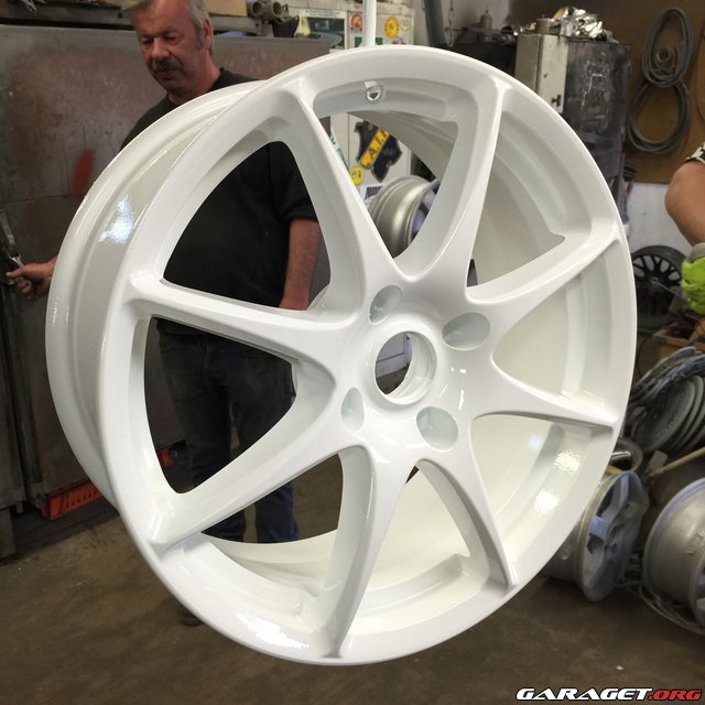

Nylackade fälgar med TOYO Proxes T1R.
https://www1.garaget.org/gallery/images/146/145897/145897-a15e2fb378c3d3ef355184af3b255064.jpg
Blev riktigt fint! Nu fattar de bara en rejäl tvätt
https://www1.garaget.org/gallery/images/146/145897/145897-c13eda35f4914ccb5cf0bb4767bd3a39.jpg

Har en fråga, varför är det vanligt att alla kör VAG tändspolar? smile

audicarsismine skrev:
Följt ditt projekt lite i tysthet, riktigt grymt projekt!
Thanks! Ja följ det hur du vill!wink Anledning till att man byter till VAG spolar är original tändning/spolar inte hänger med när man ska upp i effekt och ladda rejält.

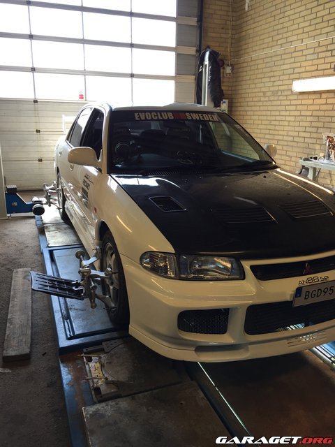

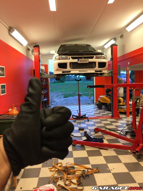

Nu har det gjorts en hjulinställning på bilen. Eftersom jag har varit och skruvat en del på framvagnen de senaste så tänkte jag att det är lika bra. Det visade sig också att det behövdes!smile
https://www1.garaget.org/gallery/images/146/145897/145897-71f89e8fddcd94fb1d5c0900c75aaa41.jpg
https://www1.garaget.org/gallery/images/146/145897/145897-fcd052a40b9033a811a0203ee05ae15c.jpg
Nackdelen med att ha garaget ute på landet... Men det är ju trots allt sin sanna natur cool

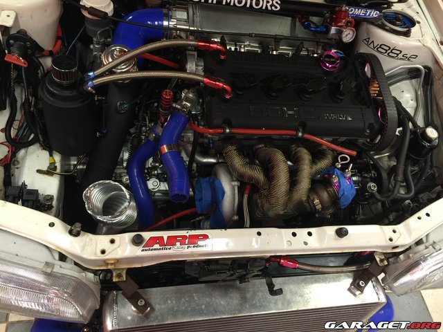

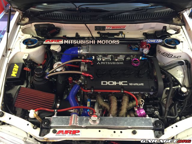

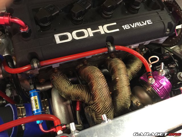

Nu äntligen fått tumme ur och bytt ut det hemska mumifierade avgasbandaget på grenröret.. Har lärt mig att svart avgasbandage aldrig håller sig svart, framförallt var den jag hade skräp, hade släppt på visa ställen och blivit som knäckebröd.
https://www1.garaget.org/gallery/images/146/145897/145897-4e6ec3293317a3bcd089bb7d2631759d.jpg
https://www1.garaget.org/gallery/images/146/145897/145897-fd12d54d3971b59cf55c6ce95aaec9bb.jpg
https://www1.garaget.org/gallery/images/146/145897/145897-97abb5096f4e957e28f5124594e9b58b.jpg
Blev riktigt nöjd med resultatet!big_smile Fick bli DEI Titanium avgasbandage. Passade även på att slipa ur texten på ventilkåpan, tyckte det blev bra.

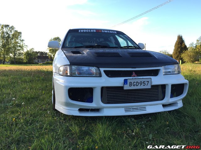

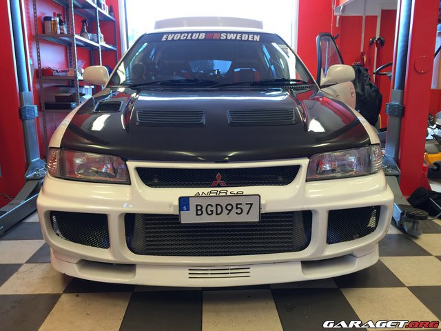

När jag ändå var i farten så bytte jag ut det slitna grillnätet på fronten till nytt och fräscht svart smile

Helgen den 16 Maj efter bilträffen så körde jag sönder lådan.. 4:an skall man undvika att gasa på om man är gammel Evo åkare, men svårt och undvika tongue Trots de så var det ändå väntat med den effekten jag kör med.
Blev en liten tripp till Örebro för att besöka Mattias som får ta sig an lådan! Kändes lite sådär att vara tillbaka när jag i stort sett nyligen fått den nyrenoverad.
https://www1.garaget.org/gallery/images/146/145897/145897-0146f4e56c6f117ed139b15d592e2428.jpg
https://www1.garaget.org/gallery/images/146/145897/145897-8238ebd22d7eadd2cd65f1c776f3670a.jpg
Summan av kardemumman blev drevstock, 4:ans sekundär och lagerhus. Var ändå en lättnad att resten av lådan klarade sig smile
https://www1.garaget.org/gallery/images/146/145897/145897-55ab5aeed44228427f945bd68452bbfa.jpg
Tanken var att nu köpa rakskuret till 4:an, men eftersom det visade att det var för lång leveranstid på ca 6-8 veckor så fick det bli original ersatt. Riktigt sad.. Får bli senare projekt, tillsvidare får jag köra försiktigt på  4:an. Eventuellt skruva ner laddtrycket just för den växeln.
Stående ovationer till Mattias Youask som ordnade lådan med så kort varsel. Kan inte mer än rekommendera honom.. big_smile
https://www1.garaget.org/gallery/images/146/145897/145897-6e878e9e12938d6351efe20f34544d1d.jpg
Efter lite fight fram o tillbaka med Evon så var lådan på plats igen smile
https://www1.garaget.org/gallery/images/146/145897/145897-dd62e0be168b191a43d21acd28e2d66a.jpg
https://www1.garaget.org/gallery/images/146/145897/145897-38b1b184e4c2b89ff6fe99d56cd73f17.jpg
Bilen är nu provkörd och allt lirar på riktigt fint med lådan! Hon förtjäna sig en tvätt på det big_smile
