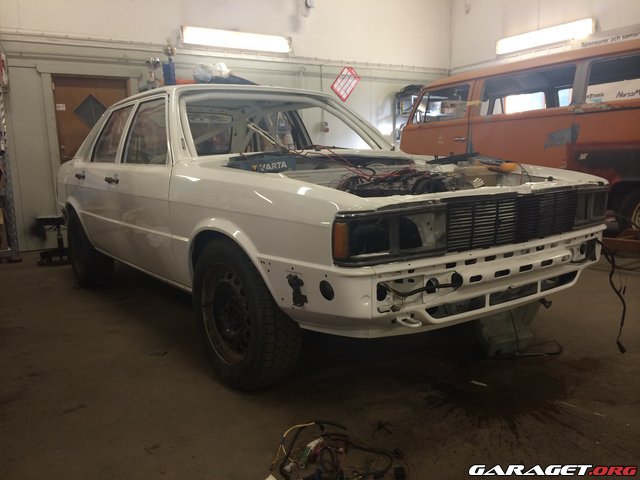

https://www1.garaget.org/gallery/images/190/189180/189180-08d0d1df0dce09e77ee1717c56fa1f6c.jpg
Hålborrade gångjärn ifrån en Audi 80 års -83
Det sparar jag nästan ett halvt kilo på

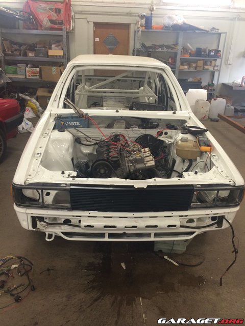

https://www1.garaget.org/gallery/images/190/189180/189180-50a0b3c386f7113ef53716ecf56cc2a4.jpg
Uppdatering

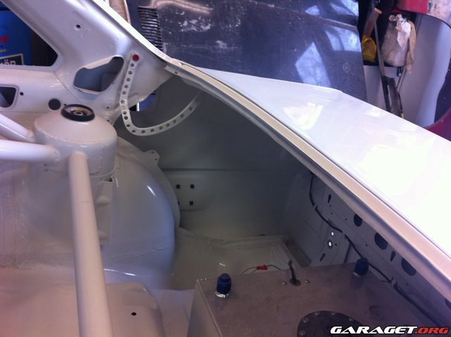

#85
https://www1.garaget.org/gallery/images/190/189180/189180-5b6e70bd1dc92b41df68fd6ffa4cf2ec.jpg

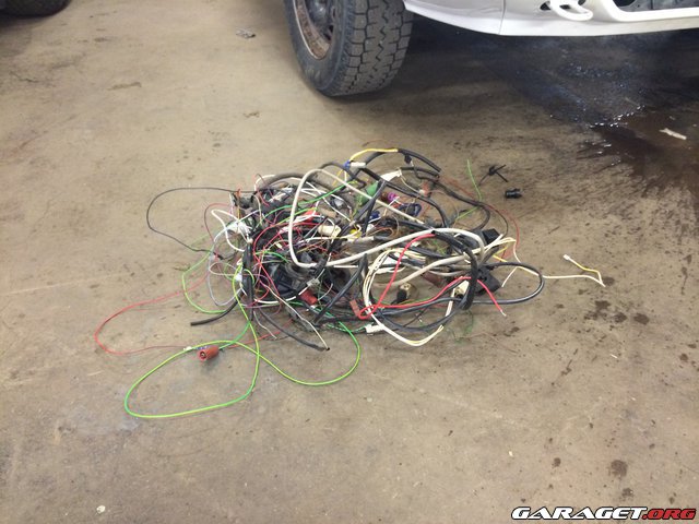

https://www1.garaget.org/gallery/images/190/189180/189180-e0f9cb61a0aadcec9a3d71b728ae9c79.jpg
Håller på att dra el till motorn. Alla onödiga kablar tas bort för att spara vikt och underlätta vid framtida felsökningar 😊
71 Inlägg
21 oktober 2014
#87
https://www1.garaget.org/gallery/images/190/189180/189180-79166e2d78bec7b40fec9da6964fc56a.jpg
Kablar jag hittills har klippt bort

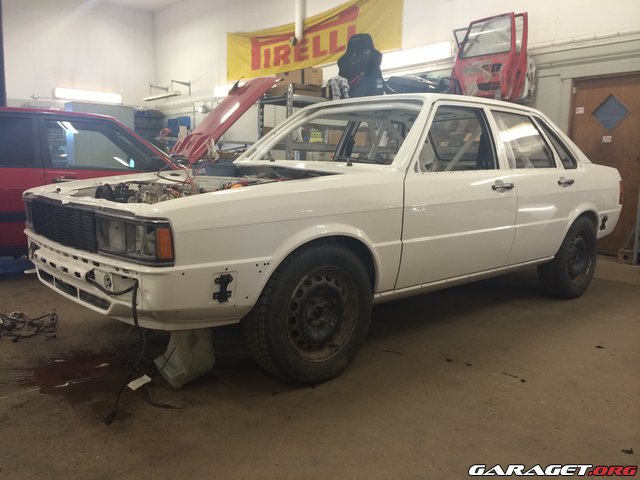

22 oktober 2014
#90
Jajjemen USA lamporna e såå mkt snyggare än dom vanliga
Ska även ha audi 90 stötfångare och tröskelbreddare
Och funderar på att försöka hitta audi V8/200 baklysen (helröda)
