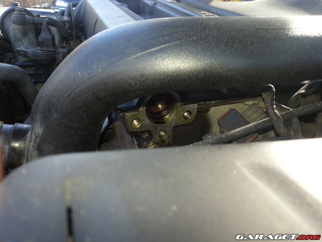

Hej
Min fru har nyss köpt en SAAB. När jag skulle kolla oljor och diverse normala vardagsproblem såg jag att något saknades på motorns högersida (när du står framförbilen, din höger). Några droppar olja har runnit här och det är uppenbart att det skall sitta något här. (Se Bild).
https://www1.garaget.org/gallery/images/192/191765/191765-da70a84ff11345a47802386286b7f995.jpg
Fråga 1: Vad saknas?
Fråga 2: Är det någon nackdel med att den saknas, antar att den sitter där av en anledning orginal. Kommer det hända något dåkigt om den körs utan detta, åtminstone tills dess at en ny införskaffats?
Tack på förhand för snälla svar.

Hmm sitter typ som en plugg från insidan, standard på saab att packningen små läker går snabbt och enkelt att byta smile kostar ba 163 kr btw.

Okej, verkar alltså vara normalt och de kan vara bra att byta packning då, men det behöver eller skall alltså inte sitta något där smile

Det är en gammal kvarleva från B2X4-motorerna som satt i 900 94-98 9000 94-98 samt 9-3 98-00 eftersom att det fanns motoralternativ utan turbo. Dessa var utrustade med Bosch motronic som använder sig av en fördelare som skall sitta där. Varför den designen levde kvar på B2x5 är lite oklart, men det skall som sagt inte sitta någonting där på din frus bil smile

Det är väl en vakuumpump till bromsservon eller liknande som sitter där.
Dock så skvallrar banjoskruven på kobran om att TS bil är en äldre 9-5 så på just den bilen ska det *inte* sitta något.

Sitter pluggen där så ska du inte ha något, det är som sagt för nyare 9-5:or med automat och tidigare bilar med fördelare. Brukar alltid svettas lite olja vid den punkten. Ser likadant ut på 9000, 900 och 9-3 med b2x4 och b2x5 motorer. Mao du behöver inte oroa dig, utan njut utav bilen big_smile

Vakuumpumpen sitter bara där på bilar med automatlåda. Manuella bilar med trionic har alltså endast en plugg där! smile
