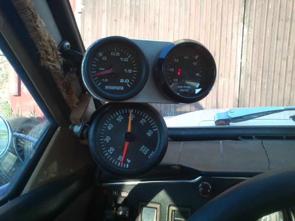

Lägger ut några bilder på mitt projekt som pågott i några år nu!
http://i1322.photobucket.com/albums/u571/moparman_426/Saab%2096%20turbo/DSC_0343_zps6bf56b97.jpg
http://i1322.photobucket.com/albums/u571/moparman_426/Saab%2096%20turbo/DSC_0232_zps32e37316.jpg
http://i1322.photobucket.com/albums/u571/moparman_426/Saab%2096%20turbo/DSC_0194_zps144e397c.jpg
http://i1322.photobucket.com/albums/u571/moparman_426/Saab%2096%20turbo/DSC_0122_zps0b32128a.jpg
http://i1322.photobucket.com/albums/u571/moparman_426/Saab%2096%20turbo/320615_2454968732647_1204921565_32857242_693984598_n_zpsb18ffec2.jpg
http://i1322.photobucket.com/albums/u571/moparman_426/Saab%2096%20turbo/DSC_0041_zps7c3ae7cf.jpg

Detta var häftigt, en riktig sleeper!!
Hur funkar det med kylen i skuffen, inga problem med cirkulationen?
Är det en -67? Har ägt en -67 och en-68.
Raggare
6 Inlägg
13 april 2013
Den har aldrig gått varm i alla fall så på den här funkar det bra...  smile
