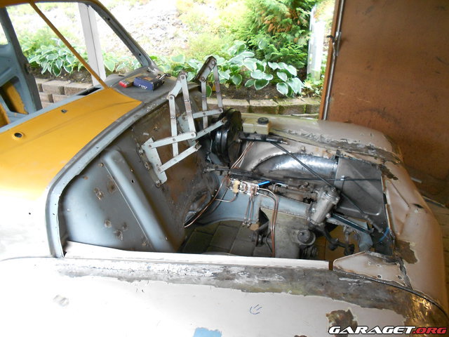

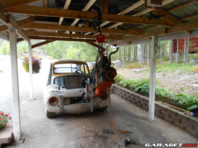

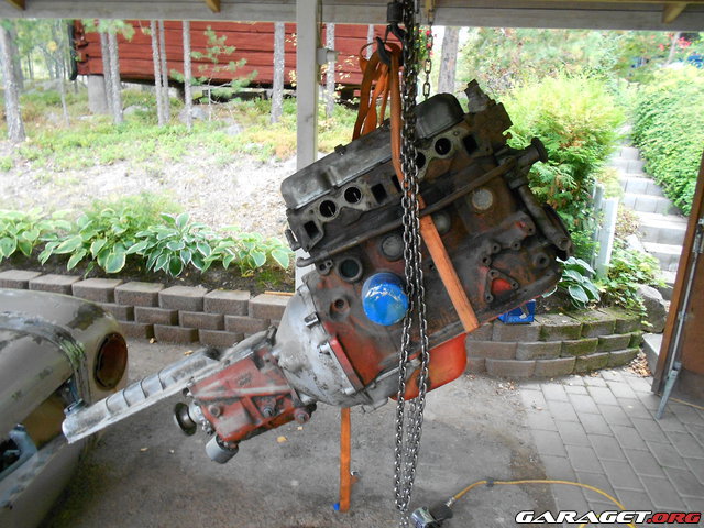

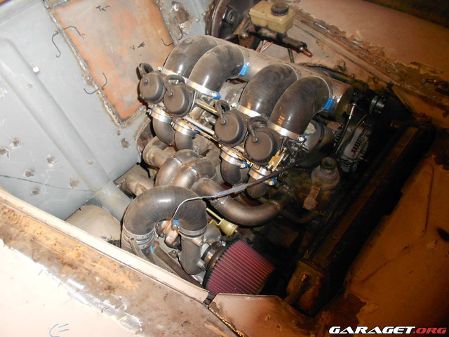

Nu blir det bilder smile
Lite innan motorn åker ur smile
https://www1.garaget.org/gallery/images/164/163272/163272-c994aabdf6ab50b09541a17a804affd0.jpg
https://www1.garaget.org/gallery/images/164/163272/163272-7f6332c11ad19ef61b77da2fa5559d36.jpg
https://www1.garaget.org/gallery/images/164/163272/163272-2070e8be4b9403c22a685e3841fa72c5.jpg
https://www1.garaget.org/gallery/images/164/163272/163272-15cb594309126020d9ae92a19542d79b.jpg

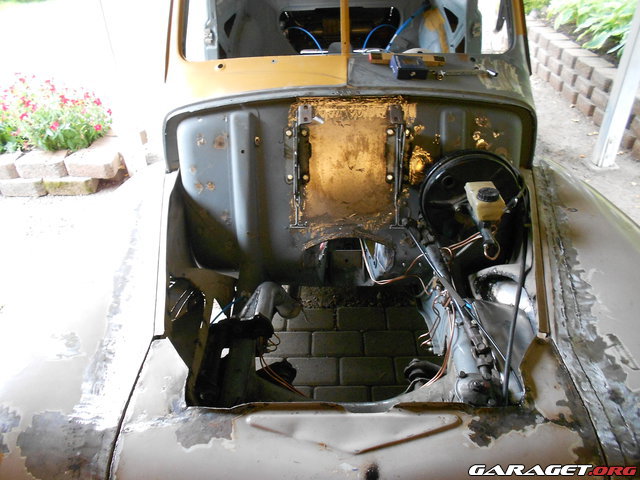

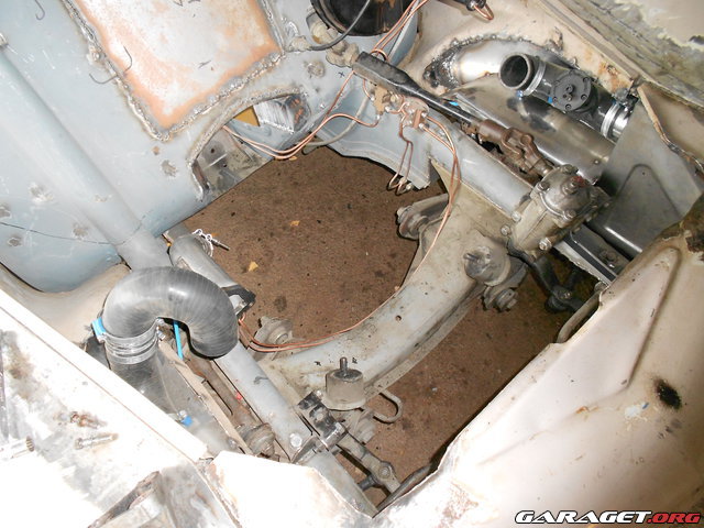

Påvägg ut smile
https://www1.garaget.org/gallery/images/164/163272/163272-3a352123229870049e4388faedb6a4d7.jpg
https://www1.garaget.org/gallery/images/164/163272/163272-a9a40de43853737d6bc72e4ea326bf52.jpg
Tomt wink
https://www1.garaget.org/gallery/images/164/163272/163272-f0f22fb5f8765fccc84a4778fcb30c17.jpg

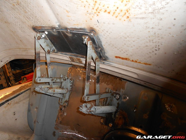

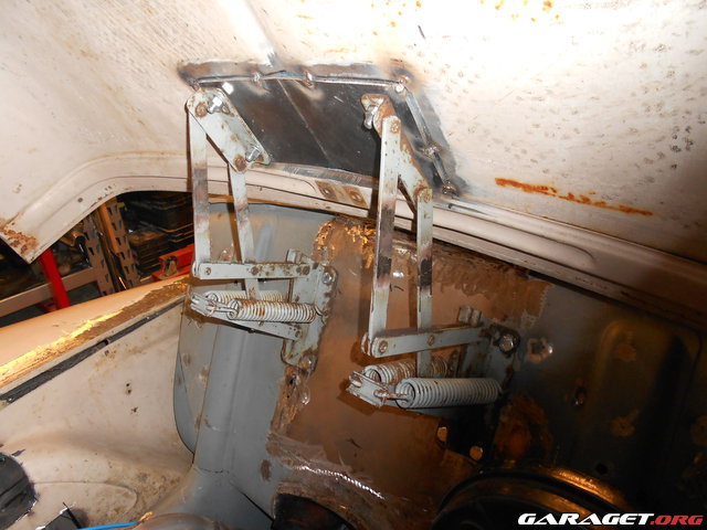

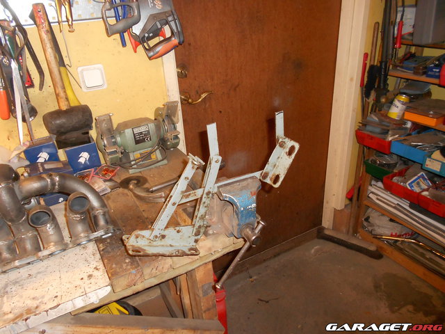

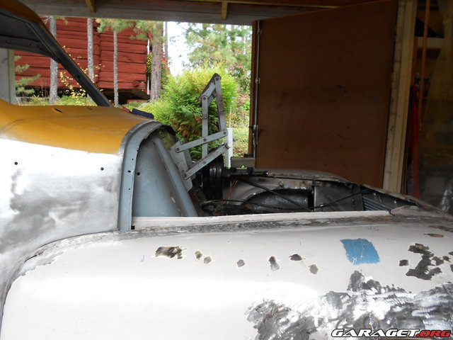

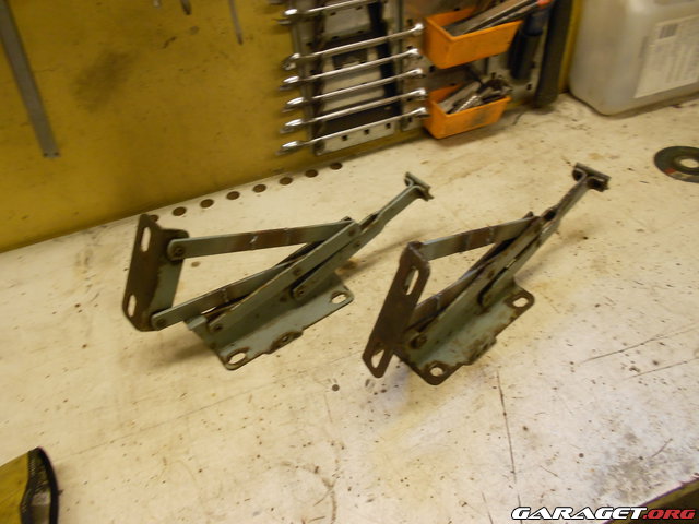

Kapat isär Amazon gångjärn korta ena staget 5mm och förlänga andra 3,5cm cool
https://www1.garaget.org/gallery/images/164/163272/163272-644a9236d348a6008b20ec03687eb467.jpg
Sådär hopsvetsad smile
https://www1.garaget.org/gallery/images/164/163272/163272-a9dd42bf9e83fa3e460860a9654fa12a.jpg

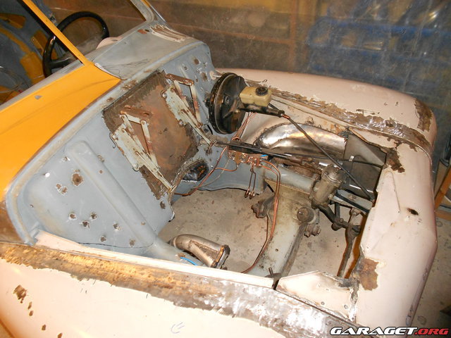

Provmonterar på torpedväggen smile
https://www1.garaget.org/gallery/images/164/163272/163272-50cbc4a12ef3b18fb69340a68d114faf.jpg
https://www1.garaget.org/gallery/images/164/163272/163272-13a782230dd32a0f250d97cac801eb7c.jpg
https://www1.garaget.org/gallery/images/164/163272/163272-1328487688455e8e848299dbbc07bca5.jpg
https://www1.garaget.org/gallery/images/164/163272/163272-0752adb72cb1ec75df2547eb3c3c9cad.jpg
https://www1.garaget.org/gallery/images/164/163272/163272-d9a55e12a2dff658aa6b2a6801cf9560.jpg

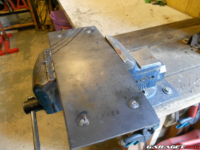

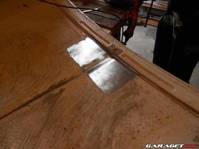

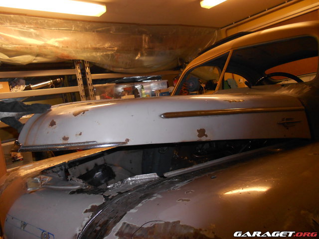

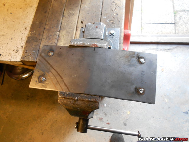

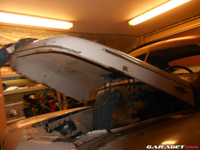

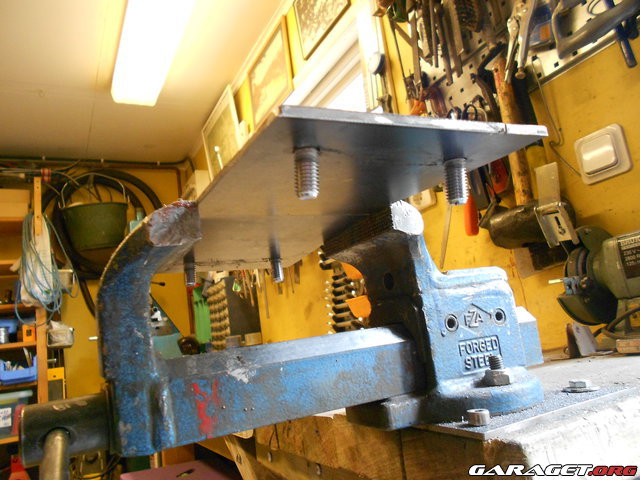

Slipar av dålig färg och rost på huven och målar sedan på svetsprimer, Det byggs en platta med gäng stavar som svetsas i från baksidan. smile
Även denna får svets primer innan den punktas fast på huven för att testa om det kommer fungera som tänkt smile
https://www1.garaget.org/gallery/images/164/163272/163272-c69c36abd172848e5aa7512ddddcc8e0.jpg
https://www1.garaget.org/gallery/images/164/163272/163272-a9293bbf7043eb05f3390f0259fbb5f1.jpg
https://www1.garaget.org/gallery/images/164/163272/163272-ce48d112ed86eb9320b33b8bce8e8b85.jpg
https://www1.garaget.org/gallery/images/164/163272/163272-61607e7eca8bae27e9ffdf684dd1c986.jpg
https://www1.garaget.org/gallery/images/164/163272/163272-21184c8039b504eb3b558bcc20e7f391.jpg
https://www1.garaget.org/gallery/images/164/163272/163272-7692ac9e6b61b5e58f6eadf06253e371.jpg

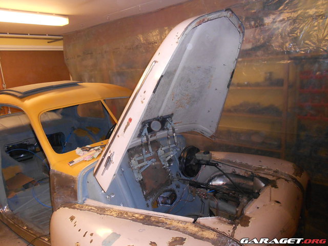

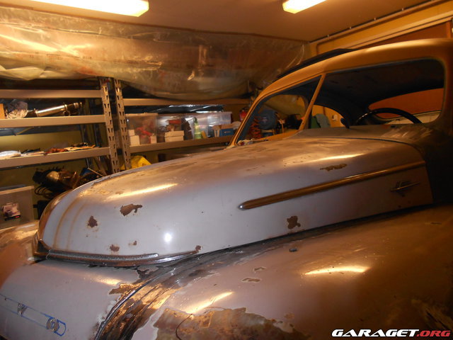

Sedan justerades huven in och den bokades till och så vidare helt plötsligt hade man en fungerande huv öppning riktigt jävla nöjd big_smile

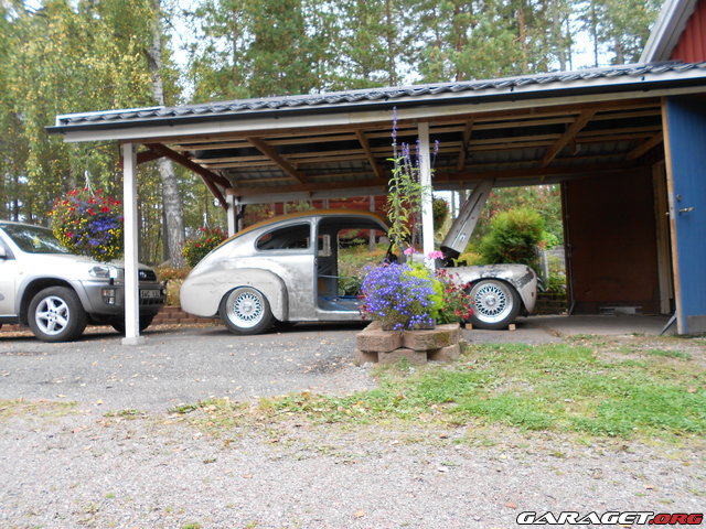

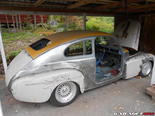

Lite snygga bilder cool
https://www1.garaget.org/gallery/images/164/163272/163272-8dd278067a8dacd582c9aeaa1a1ec64b.jpg
https://www1.garaget.org/gallery/images/164/163272/163272-eaf95187b59925df2dd4402bf3fad9ac.jpg
https://www1.garaget.org/gallery/images/164/163272/163272-e918181809363ded923de6c8107e0be6.jpg
https://www1.garaget.org/gallery/images/164/163272/163272-fee81e1374e21342d5fc743c7b00e8f5.jpg
https://www1.garaget.org/gallery/images/164/163272/163272-e5474c062fa7af3f878f77096d80ee98.jpg
https://www1.garaget.org/gallery/images/164/163272/163272-4ea60ffe225376ccc0256eeec5fb5f6f.jpg
https://www1.garaget.org/gallery/images/164/163272/163272-7bd47bb1070e231132d58f07f707a2f8.jpg
https://www1.garaget.org/gallery/images/164/163272/163272-f7c3e4b2b1650f6da1dbbed6f828e75e.jpg
https://www1.garaget.org/gallery/images/164/163272/163272-0c3e9a31cb786e567256384e38a09bcc.jpg
Blev riktigt nöjd och nu är det ett huvlås som ska modifieras in ska hitta något lämpligt först smile

Schysst huvöppning
"Väx inte upp! det är en fälla"
2 030 Inlägg
25 september 2016
#707
Oj här var det bilder så det hette duga! big_smile
Bra jobbat! Huvöppningen blev ju super! smile

Härligt att det funkar, men för att minimera risken för sprickor/bulor kanske det måste till nån form av förstärkning över till bakre huvbalk , tex mitt emellan gångjärnen där huvlåstet tidigare suttit??
Gissar din plan är att göra nåt sånt , du brukar ju ha koll på läget wink
Jajamen smile
Just nu är jag bara glad det fungerar och har inte lagt någon mer tid på det wink
Sitter just nu 4mm plattan med gängstavarna i den kommer ju svetsas mera och svetsas fast i den balken du talar om. Sedan får man se om det kommer krävas något mer stag så att säga.
Hela huven är ju något fladdrig, Men sen ska det ju byggas en konstruktion i framkant för huvlås senare också så vi får se när allt detta är klart om huven behöver ytterligare förstärkning.
Roligt du tycker det man försöker iallafall tänka ett steg längre wink

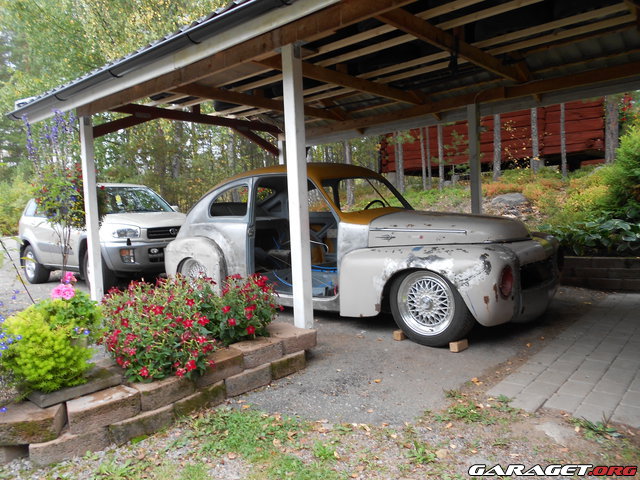

Det blev ruskigt bra huv öppning, och en mer rättvis projekt bild :-)

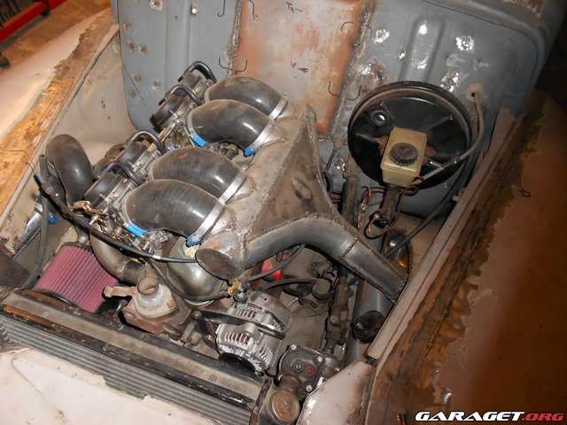

Riktigt frän blir motorn oxå  , överrumplad med tryckrör o fuggar :-)
10 171 Inlägg
25 september 2016
#715
Får tacka så mycket vart grymt nöjd jag också smile Jo det blev det faktiskt inte tänkt på det själv roll
Tackar så mycket visst är det så hittills har bilder på motorn fått dom flesta att klia sig i huvudet och blivit förvånad då man berättar att det är en b20 wink
