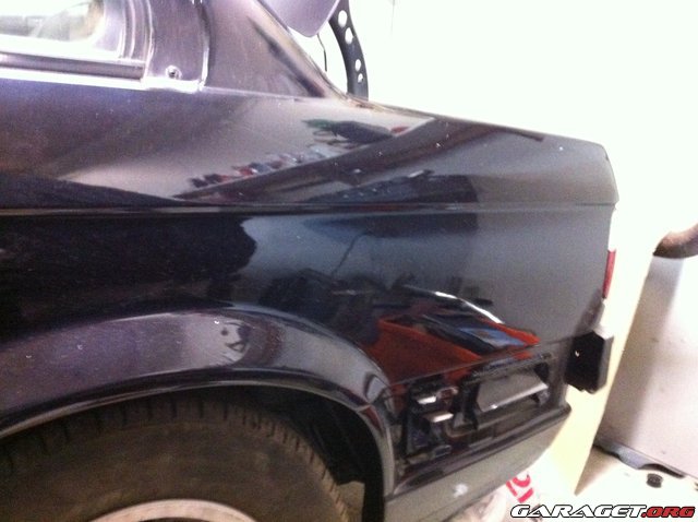

Efter våtslipning och polering!
https://www1.garaget.org/gallery/images/141/140476/140476-7df9a4aadb3193ffb9ff15ffba0d4db5.jpg

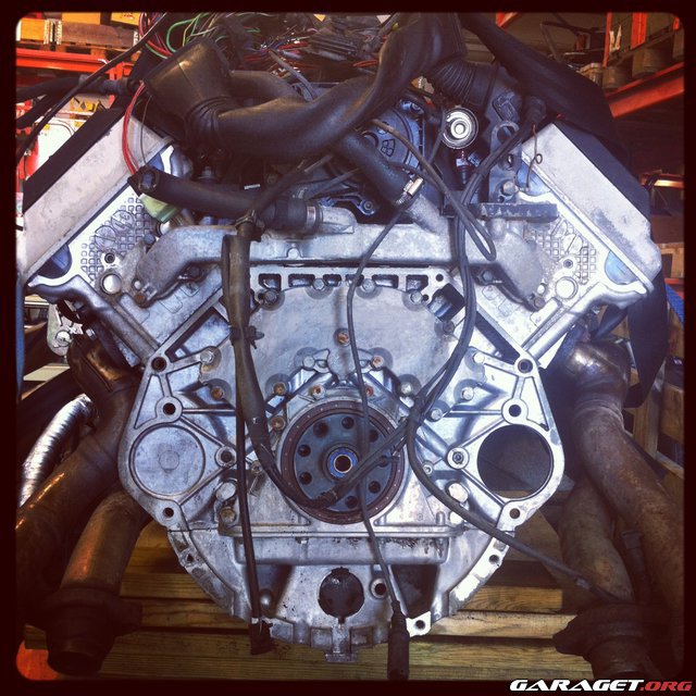

Här ska det snart komma ner en M62B44, men först ska det fixas lite med motorn.
https://www1.garaget.org/gallery/images/141/140476/140476-4aea0bc13fcea71d8c07df7c82519424.jpg
Nytvättad och redo för att sättas upp i motorställ

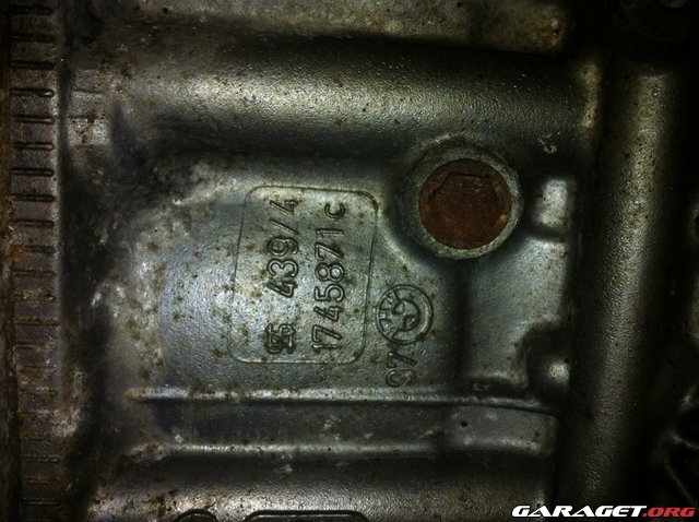

Är lite osäker på motorns volym även om förra ägarn av motorn sa att det va en M62B44. Vart kan man läsa ut vad det är för volym? Vad är dessa siffror ?
https://www1.garaget.org/gallery/images/141/140476/140476-14e9abf893fb7fe92d65156c41209785.jpg

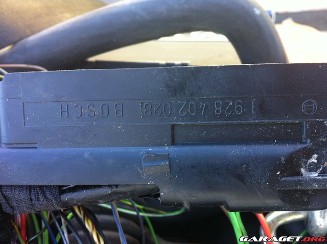

Ursäkta fotograferingen, Fick ej med någon styrbox till motorn. Kan detta nummer hjälpa?

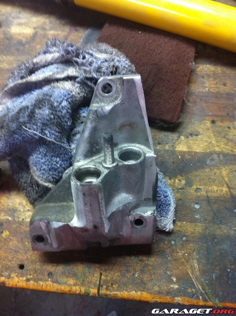

Orginal motorfästet kapat ( vänster) så nu får det nya plats.

Jag är fortfarande tacksam över om nån har nå elschema på en M62B35 smile

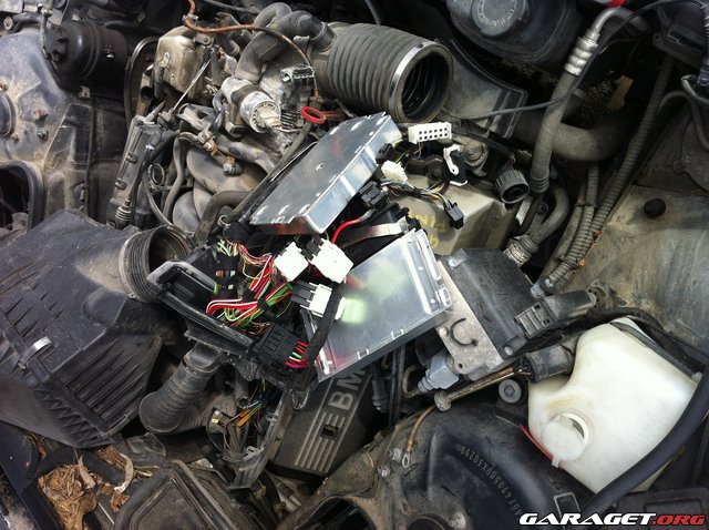

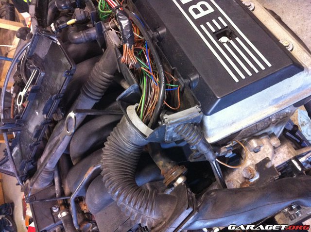

Grenrören är just nu under uppbyggnad av ( N-teknik), just nu filurar jag på elen. Hittar inget elschema på motorn och har ju ENDAST en "stor" avlång kontakt för en box. Men då alla andra med bmw v8.er har två kontakter ?
Som på denna bild nedan.

Så här är det på min,
https://www1.garaget.org/gallery/images/141/140476/140476-7307572bff796c816a9b48a854a9c096.jpg
Bilden nedan ser man min enda "stora" kontakt.
https://www1.garaget.org/gallery/images/141/140476/140476-54678c04a2d81c2467c5f26b8197dfdb.jpg
Nuså har jag fått klart för mig varför jag inte har kontakter för två boxar (styrenheter), det är ju en manuell. Då är ju en kontakt för styrenheten till automatlådan och en för motorn. smile
https://www1.garaget.org/gallery/images/141/140476/140476-e0797887016f87462d8e69475caba2c0.jpg
Men idag har jag varit och fixat en till härva från en M62B35 fast det va med automat, så ska man nog få till det här smile

Du hittar motornumret bakom vattenpumpen,Instansat i blocket. Läses uppifrån

Ledsen att göra dig besviken men det är en M60B30 motor du har köpt
1745871 M60 B30 Alusil
26 Inlägg
28 maj 2013
Men elen på den är ju som på en M62 ? Enligt folket som kollat, men vem vet. och ska inte det stå inristat ? Inte är den sista idioten född än... Alla kan ju bli lurade tongue Men tack för infon iaf
Senast redigerat av J-molitor (28 maj 2013)
macmania
28 maj 2013
Jag är helt säker på att du inte har en m62b44 för att gjutningsnummret inte stämmer överens med en sådan motor.
Vet detta därför att jag själv äger en sådan motor + att jag har kollat upp det via google.
M62 är bara en förbättring på en m60 motor  sen finns det vanos på m62 det gör det inte på m60 tex.

Ja antingen är det en M60B30 eller en M62B35, men någon b44 är det då inte.
