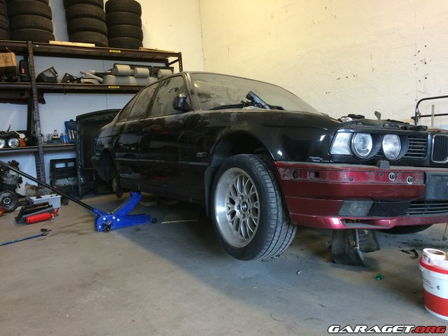

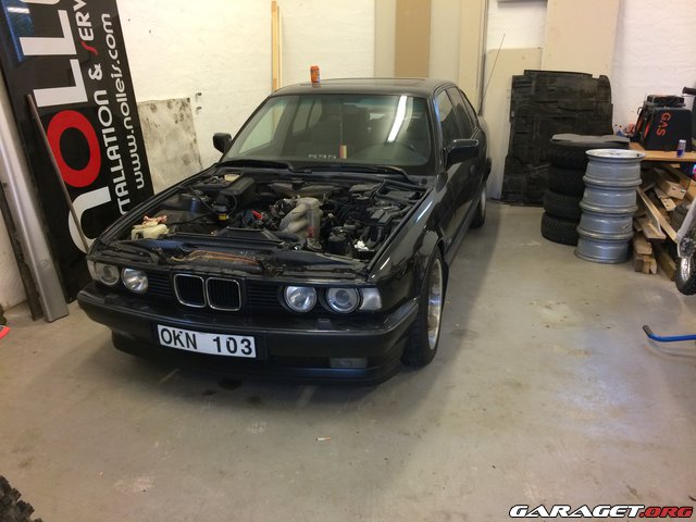

Nu står bilen inne i garaget och ska få en liten snurra i sig smile
Så om någon har nått bra recept för 3-400hk så tar jag gärna emot det cool

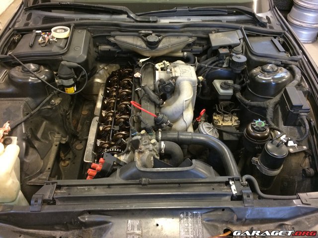

Började med att ta av ventilkåpan o titta lite
https://www1.garaget.org/gallery/images/179/178054/178054-c948e186e84f0100f7144410eb7b0f6c.jpg

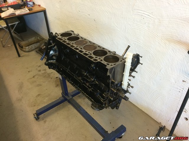

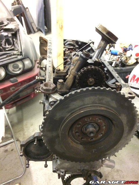

sen hängdes motorn ur o på stativ och börjades strippas. Sen va där den där räliga bulten man ska ha av, tog ett tag när man var helt själv och utan mutterknackare men det gick!
https://www1.garaget.org/gallery/images/179/178054/178054-3d37c6ed386a0504df758d4b0136b00b.jpg

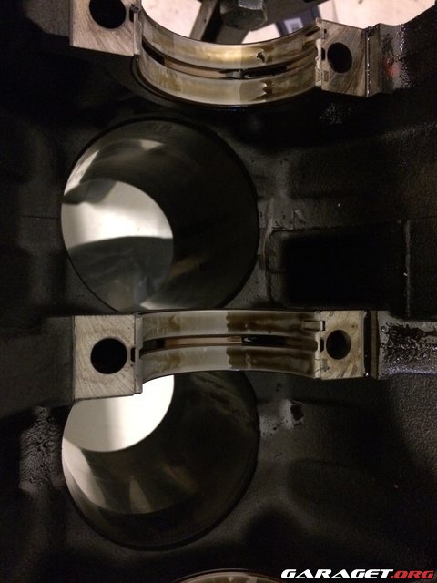

Plockade bort veven för o byta lager, dom var riktigt dåliga efter 34k mil efter någon som inte skött bilen ordentligt lol
https://www1.garaget.org/gallery/images/179/178054/178054-8c19a1a67f96d3c2ca29d8c5828097f7.jpg
