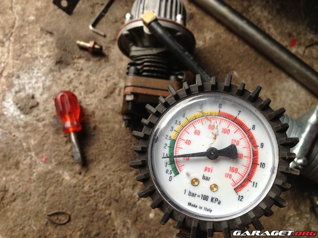

Tar upp tråden igen då jag får sken ladd hmm
kan ligga på 3an ca 1500rpm o pressa fullt o laddet går upp till ca0,5bar vid 3000rpm och laddet ligger kvar till ca4300rpm sen om ja fortsätter att pressa så stiger laddet till 1,2bar+ ?
har en 8mm slang mellan tryck röret o WG:n på ca 45cm
har provtryckt WG:n med en kompressor o den börjar öppna vid 1,2bar och är fullt öppen vid 1,5bar
vet att avgas trycket hjälper till att öppna WG:n..
https://www1.garaget.org/gallery/images/99/98061/98061-277faf60602c223b0a2e15e5e17fcf51.jpg
va kan de va för fel... fel fjäder?

Felbyggt grenrör elr som tidigare för dåligt flöde i wn´n..

kollade med han som jag köpte grenröret av (Nissee) här på garaget, Och han hade inte nått problem med laddat..
men han körde med 50mm WG, tycker de borde funka med en 40mm hmm

Du har ju redan svarat dig själv.
Om wastegaten öppnar vid 1.2kg så kommer ju turbon att ladda 1.2kg. Förstår inte riktigt vad som är problemet? Är 1.2kg för mycket? Sätt i en mjukare fjäder i så fall.

men ja köpte den med en 0,45bars fjäder då ska den ju ladda 0,45bar!!
de är stabilt ladd ( ca0,5 bar ) mellan ca3000rpm till ca4300rpm sen sticker laddet iväg..
är nästan så att WG stänger efter ca4300rpm..

men du vet inte va de kan va för fel? måste fixa de innan den 20 då ja ska köra drifting, och vill inte ha skenande ladd då..
Jaha, det var en annan femma. Läste bara dom nya inläggen.
ok förstod nästan de tongue
Kollade bilden på ditt grenrör och wastegaten sitter väldigt långt från kollektorn. Sätt den så nära de går och försök få flödesriktningen in i wastegaten.
Annars kanske det är läkage i membran/bussningar?
