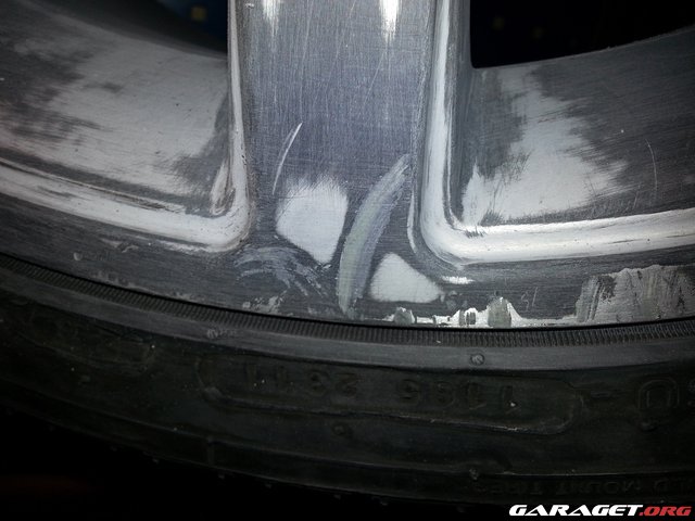

Nu har jag hållit på en del med min Audi STCC Edition men jag har inte postat någonting här på Garaget så jag känner att det är dags att dela med mig av mina bravader.

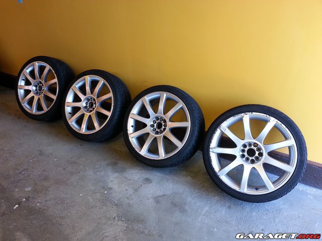

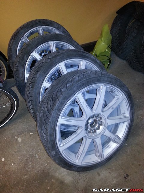

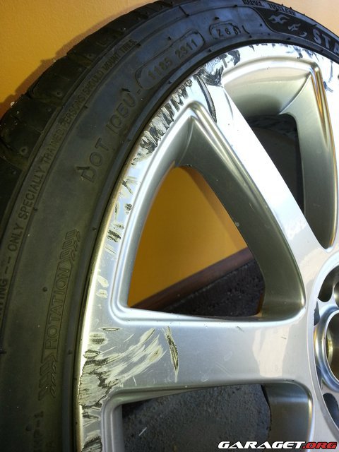

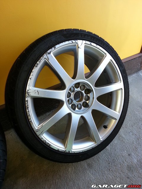

Det första jag gjorde var att ta tag i fälgarna, som är av 19" Audi RS4-modell. Fälgarna var kantstötta när jag köpte bilen och på det har jag råkat göra en rejäl vurpa själv varpå fälgarna blev ungefär såhär:
https://www1.garaget.org/gallery/images/172/171172/171172-77f1ce3d5e4c7a151560944eb630e0a7.jpg
https://www1.garaget.org/gallery/images/172/171172/171172-ba3759f9d06fd039e2c6208b437dc64e.jpg
https://www1.garaget.org/gallery/images/172/171172/171172-015c7a5313a8b296e233aeca755f4aaa.jpg
Det här går inte!
Jag måste göra om... och vad passar inte bättre än mörkgrå?! big_smile

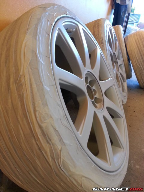

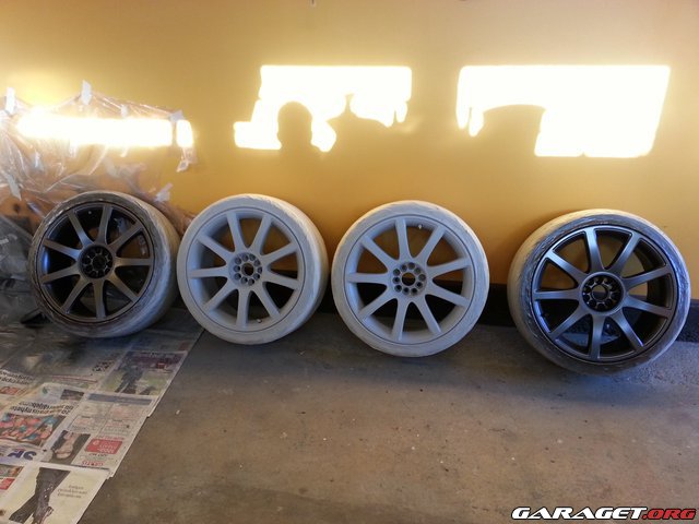

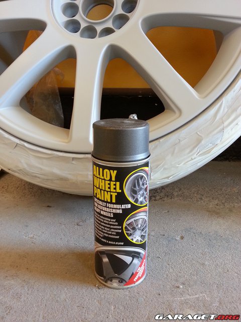

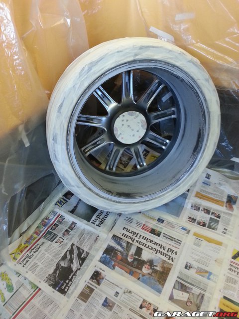

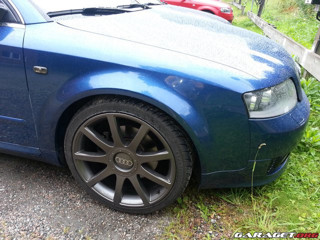

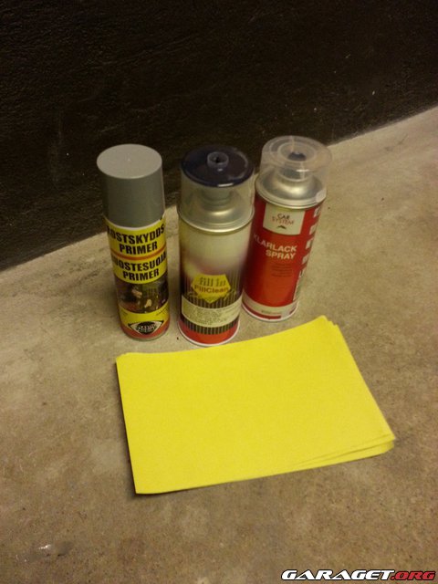

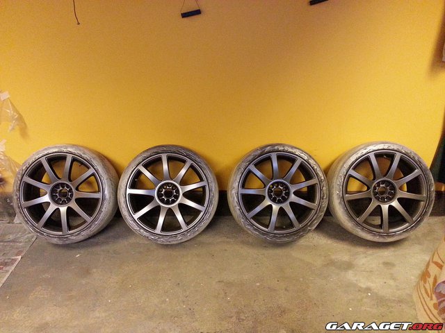

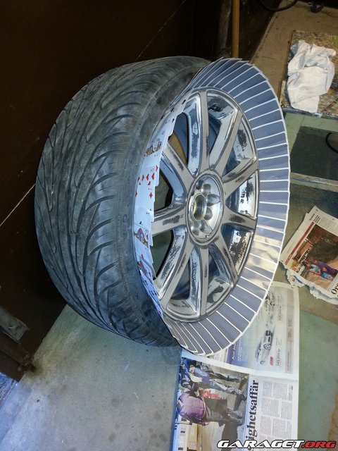

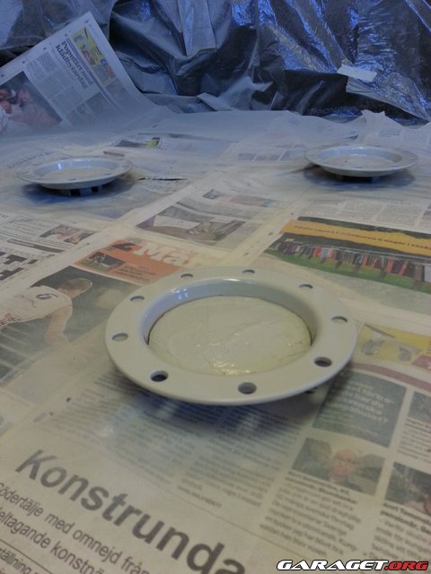

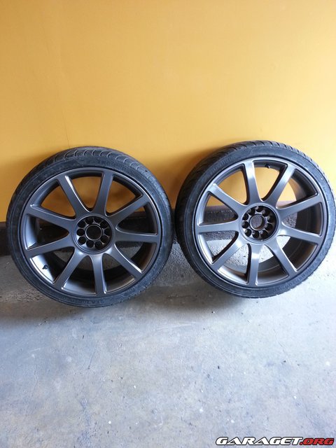

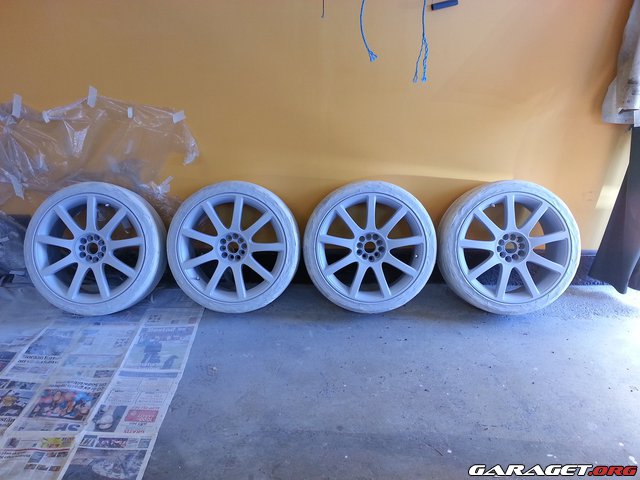

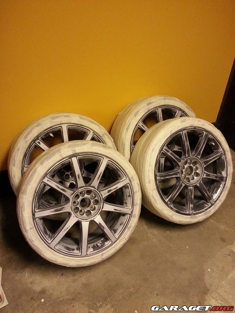

Projektet med fälgarna börjades med att slipa ner alla fyra fälgar med grövre smärjelduk. Därefter slipades dom ner med en mycket finare smärjelduk. När jag var nöjd med ytan, som blev mycket len och fin, så spacklades ojämnheter (och baske mig kratrar) med kemisk metall. Den kemiska metallen var såklart också tvungen att slipas ner när den hade härdat, med samma fina smärjelduk som innan. Nu följde maskeringen. Jag inledde denna tidskrävande epok med att placera vanliga spelkort mellan fälg och däck, istället för att köpa speciella kort gjorda för detta ändamål. Jag insåg ganska snabbt att detta inte lirade då spelkorten troligtvis är mycket tjockare än de andra fälgkorten. De rasade ner så fort man började hanterade fälgen. Nä! jag fick hitta på nåt annat (då såklart alternativet att plocka bort däcket inte föll mig i smak). Fram med frystejpen från ICA och go crazy. Men resultatet blev bättre än väntat.
När jag var nöjd med mina tejp-hjul var det dags för grundmålning. Jag använde Hagmans grundfärg från Mekonomen. (Hittade samma färg på Jula efteråt såklart fast mycket billigare:O) Efter grundmålningen följde själva lackeringen där jag använde en färg som heter E-Tech Technic Grey som köptes på nätet från www.speedparts.se
Efter lackering följer klarlack, som också köptes från speedparts.
Måste säga att min nöjdhetsfaktor klättrade upp över förväntan när det kommer till resultatet.
Enjoy!

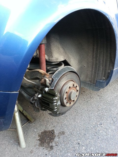

Passade på att måla bromsoken medan fälgarna var av. Även denna färg kommer från Speedparts.se och heter carbon grey.
https://www1.garaget.org/gallery/images/172/171172/171172-c651c3e2653447bbee99ced3b97169a9.jpg
https://www1.garaget.org/gallery/images/172/171172/171172-9f3e8c31a011642cb6d2c9b2dafda050.jpg
https://www1.garaget.org/gallery/images/172/171172/171172-aab97171223ca2c0ab16bf7bc29c6d6c.jpg
https://www1.garaget.org/gallery/images/172/171172/171172-84cee67eb422b5260b0f3e4c56e3546a.jpg

Vart ju riktigt stiligt ! Tog det lång tid att laga dom ? :-)
15 Inlägg
28 juni 2013
Tackar! Det tog ganska lång tid. Jobbade med dom i omgångar men jag höll nog på i tre veckor.

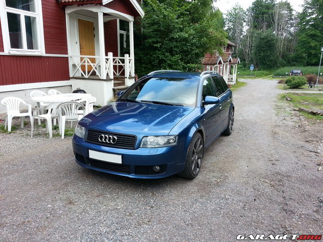

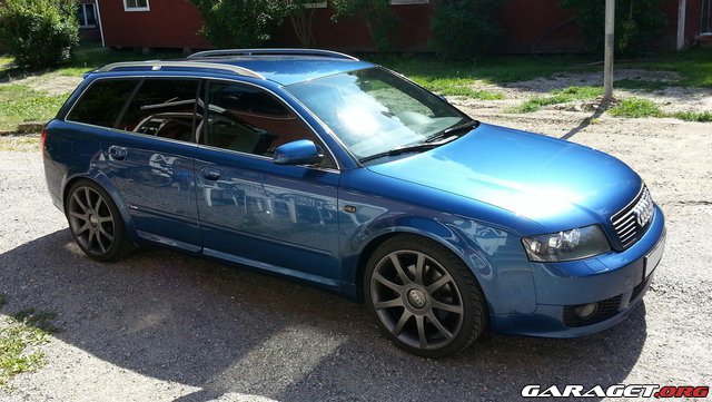

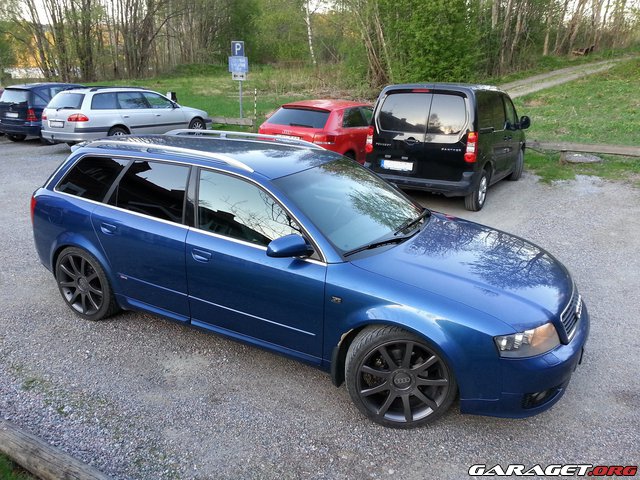

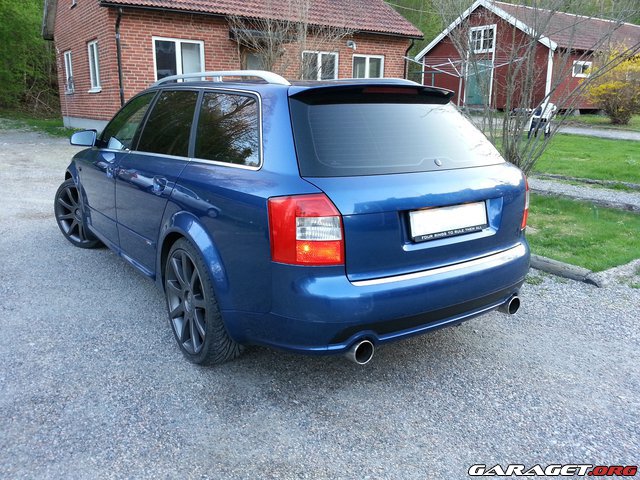

Lägger ut lite ögongodis. Bilderna togs runt midsommar av min bror. Tack David!
https://www1.garaget.org/gallery/images/172/171172/171172-af3dc590c2e35c033d8fdb10f9823564.jpg
https://www1.garaget.org/gallery/images/172/171172/171172-d56583ea68dd72cb9975de84d29a44fe.jpg
https://www1.garaget.org/gallery/images/172/171172/171172-6f88c450cb99de75230310ce88d018d0.jpg
Nästa del i projektet inkluderar svart Plastidip smile

Riktigt fin!! Hur mycket färg gick det åt för alla fyra fälgar?
15 Inlägg
28 juni 2013
Tackar! Det gick åt 6 burkar till fyra fälgar. Men då lackade jag även baksida/insida också. Lika många burkar klarlack är nog bra

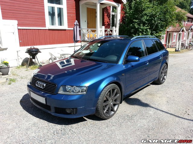

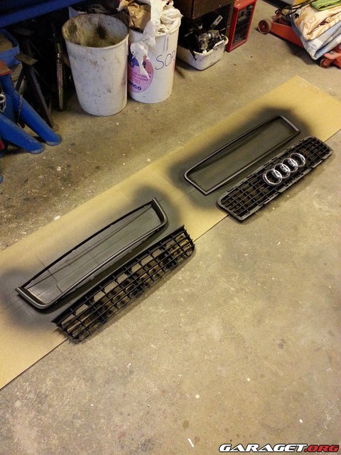

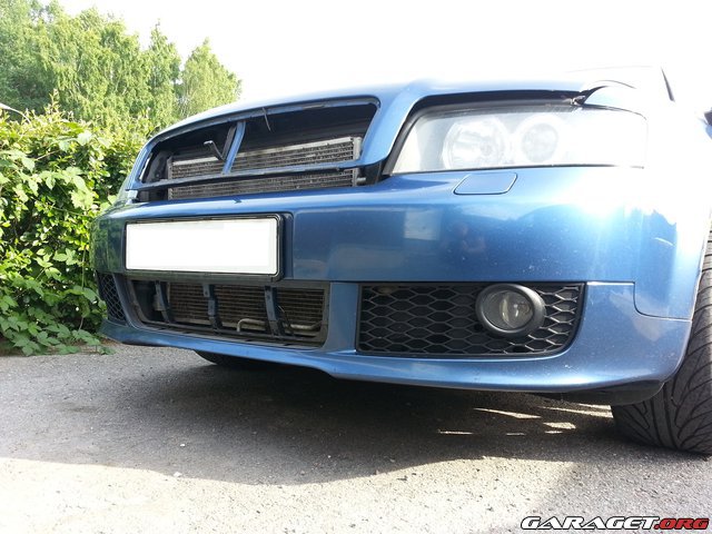

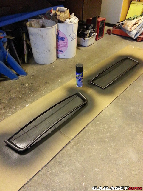

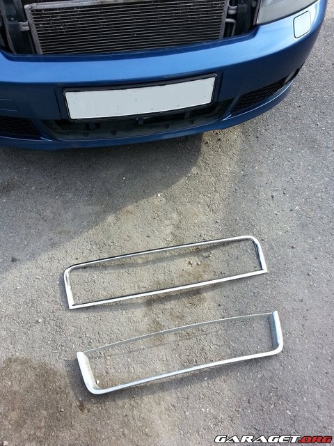

För att jobba med konceptet Dark Edition måste den kromade grillramen väck. Man har sett många bilar som har den svarta ramen istället och jag tycker det är ruskigt snyggt. Det ger en sportigare look samt att det gör att grillen ser lite större ut. Alternativen för mig var från början lackering eller foliering. Sedan fick jag höra om plastidip, som är lite av en blandning mellan de båda. Spraya ytan för att sedan ha möjlighet att kunna dra bort allt som en film, om man vill ha kvar det gamla. Perfekt! En burk kostar på nätet runt 200:- men då man ofta vill ha allt nu, nu, nu så hittade jag en burk på Stilreklam i Södertälje, för 250:- och det blev affär.
Vi kör!
https://www1.garaget.org/gallery/images/172/171172/171172-8d6bcc9673dff4da5a86dcffda10b93d.jpg
https://www1.garaget.org/gallery/images/172/171172/171172-b1fbcc946e9d5cc98133d58da86cdeb7.jpg
https://www1.garaget.org/gallery/images/172/171172/171172-c8e67ddac30757f2b19cfb5ad7a9f486.jpg
https://www1.garaget.org/gallery/images/172/171172/171172-6e1cd5f67229ed5886854998b774dc56.jpg
https://www1.garaget.org/gallery/images/172/171172/171172-5b86f5736501a04bcaac41ebbfa8db93.jpg
https://www1.garaget.org/gallery/images/172/171172/171172-f638a0a9e26a87b8a760b4a3c6e662d8.jpg
277 Inlägg
29 juni 2013
Mycket snyggare nu smile
Skulle nog tagit emblemet med, alt lacka de i samma grå nyans som fälgarna kanske?

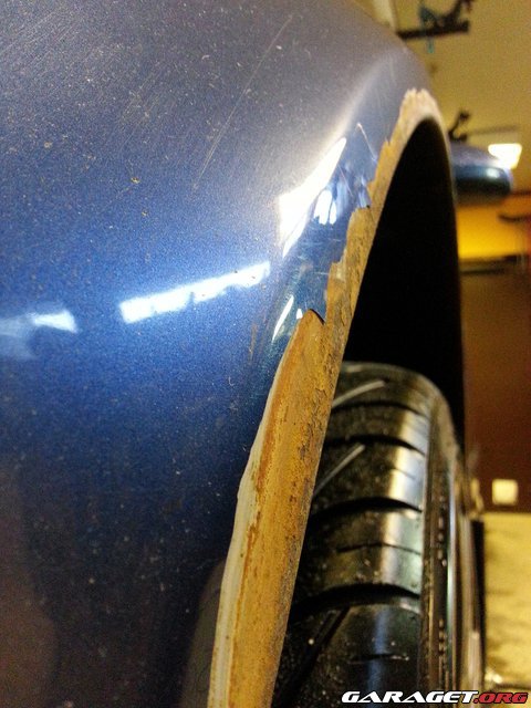

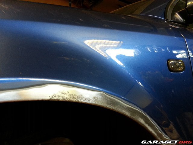

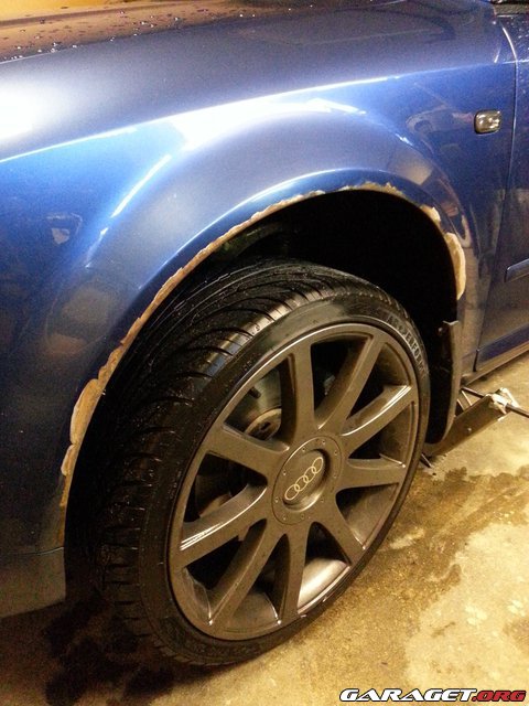

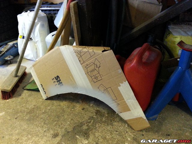

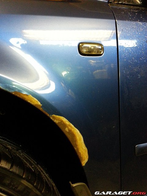

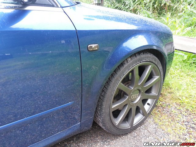

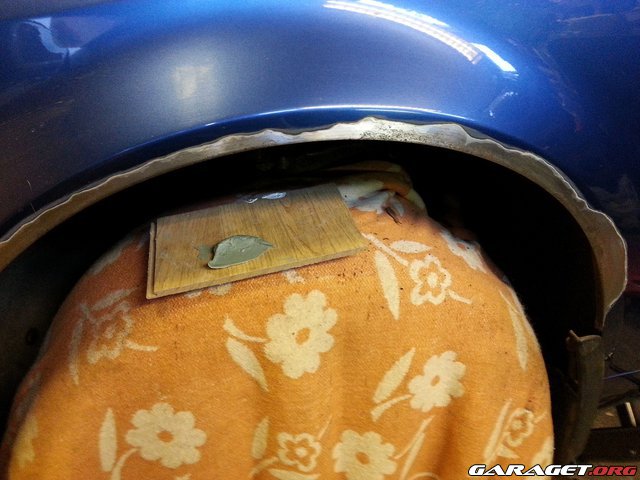

Tänk vad lite rost kan förstöra känslan när man är ute och finåker. Tyvärr har framskärmarna blivit angripna under en period vilket har resulterat i detta yikes
https://www1.garaget.org/gallery/images/172/171172/171172-b4897b0bd819568ae569372489bac262.jpg
https://www1.garaget.org/gallery/images/172/171172/171172-b5cb9ac5411916163bfa089daf760b54.jpg
https://www1.garaget.org/gallery/images/172/171172/171172-d16c1edf0096ed3f889f7d01ac05d040.jpg
Detta går inte! Måste fixas innan hela skiten blir smittad!

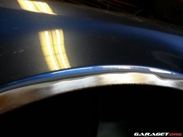

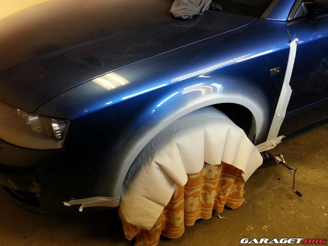

Nedan följer resultatet av slipning, spackling och målning. För att inte tala om ett evigt rubbande, polerande och vaxande smile
https://www1.garaget.org/gallery/images/172/171172/171172-3bb64f17fcfad1b0a584acc08e340e2a.jpg
https://www1.garaget.org/gallery/images/172/171172/171172-e74896eeb03eacf2129e9bdecc693194.jpg
https://www1.garaget.org/gallery/images/172/171172/171172-e3e4fbcbd2324482f69d0539f1e28320.jpg
https://www1.garaget.org/gallery/images/172/171172/171172-9f90edf4fd10e4ee3f08ddf65640e8bb.jpg
https://www1.garaget.org/gallery/images/172/171172/171172-c5d16efeb6dd1759685990efed919293.jpg
https://www1.garaget.org/gallery/images/172/171172/171172-f915be3193a2369eb07905f10985837a.jpg

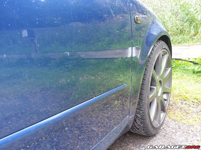

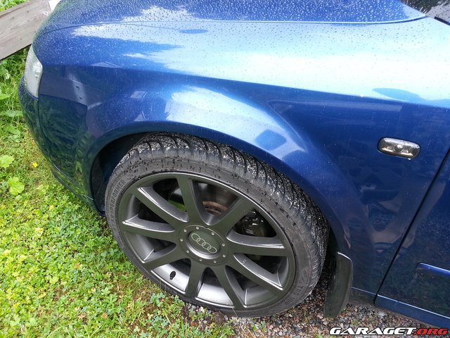

Det kvarstår en liten kant av spraydamm som jag baske mig inte fick bort. Men när tid finnes är det bara på och rubba igen. Här är det färdiga resultatet. Bättre än rost!
https://www1.garaget.org/gallery/images/172/171172/171172-e2954a2752ebdeb581d2430c36125b6a.jpg
https://www1.garaget.org/gallery/images/172/171172/171172-5294f8a0a7b98b81c9adbad11ff66f95.jpg
https://www1.garaget.org/gallery/images/172/171172/171172-1ff487ca309d3326f8a4dafad08e71c6.jpg
https://www1.garaget.org/gallery/images/172/171172/171172-2bffe26562c9cfb7c7f2d95ea91cbbc1.jpg
https://www1.garaget.org/gallery/images/172/171172/171172-c4439e4943e8ba6e864c1e52ee542257.jpg
https://www1.garaget.org/gallery/images/172/171172/171172-feba4948c5ee11a06941a243bf784cc6.jpg
Spegel spegel på uppfarten där...
Jag är i alla fall nöjd med resultatet. Visst hade det blivit bättre om man lämnat in detta till en lackerare som hade tagit hela skärmen, men det finns ju alltid en risk att det blir nyansskillnad till övriga bilen då med tanke på solblekning osv. men det får duga tills nästa gång. Billigare blev det också big_smile
180 Inlägg
29 juli 2013
Mycket bra jobb med rosten smile ser kanon ut!

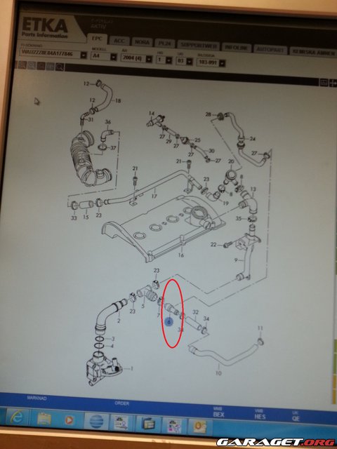

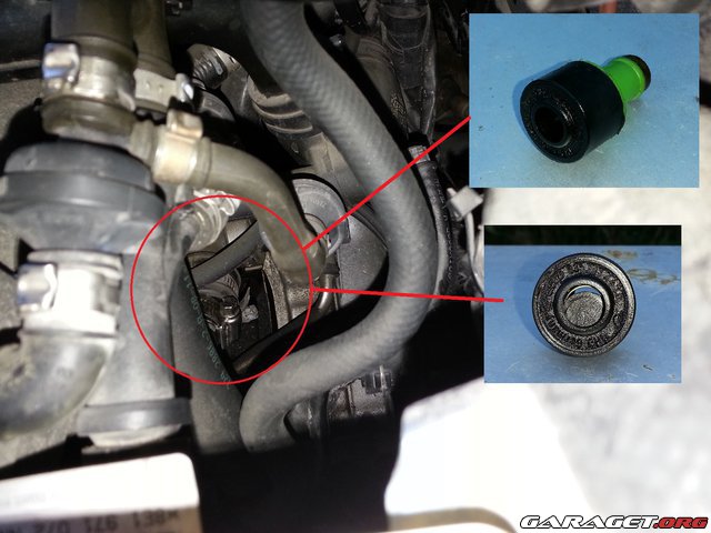

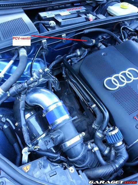

Bilen har gått som skit ett tag nu! mad Misständer random på alla cylindrar och låg eller för hög tomgång. Min första tanke gick till luftmängdmätaren då jag kör med CCI-box sedan något år tillbaka. Först och främst bytte jag batteri ska jag tillägga då det var dåligt. Det kan hända lite konstiga saker med ett dåligt batteri, det har jag erfarit. Men efter batteribytet gick som sagt tankarna till LMM:en. Ny mätare införskaffades från Mekonomen för 1800:- men ingenting blev bättre för det. 1800:- bortkastat tänkte jag eftersom det oftast inte är bytesrätt på elektronikprylarna. Men jag lyckades göra ett återköp ändå (tackar tjejen på Mekonomen) eftersom att den fortfarande var i nyskick.
För att fortsätta jakten på misständningarna och den oförskämt dåliga tomgången byttes tändstiften. Inget blev bättre. Jag lade dock märke till att det trängt ner ganska mycket olja till tändstiften vilket förklarade varför jag fått fylla på olja två gånger på kort tid. Ajaj, tänkte jag. Ventilkåpspackningen måste vara slut. Men det kan inte förklara att bilen går som skit. Jakten fortsatte med sikte på tempgivaren då jag läst att bilen kan gå lite skumt om den är paj. Jag visste med mig att den har svajat en del fram och tillbaka tidigare så jag lokaliserade den och knackade vilt på den. När jag testade att starta bilen sedan så låg mätaren i botten trots varmkörning. HAHA, tänkte jag och köpte en ny, men naj, det funkade inte heller. Jo, tempgivaren funkade igen och det är ju bra smile
Läckage i vaccumslangar och dylikt var ett ganska hett diskussionsämne på nätet, men det lät så jobbigt att hitta så det kunde det ju inte vara. Vevhusventilationen då? Oljepåfyllningslocket sög sig ju fast som svärdet i stenen. Efter lite mer Googlande så prövade jag att byta PCV-ventilen som sitter lätt åtkomligt bakom ventilkåpan mot torpedväggen. Nu gick bilen faktiskt bättre. Men inte helt bra. Den kändes slö och efter någon mil så tändes den fula gula motorlampan igen. Suck! Kunde det vara dumpventilen? Eller kanske Gasspjället?
Jag provade att beställa två nya ventiler från VAG som jag trodde hörde till vevhusventilationen eftersom det iaf blev bättre med bytet av PCV-ventilen. När jag skulle hämta ut dessa så såg killen lite misstänksam ut. "Nä, jag tror inte att det är dom här grejerna" sa han efter att jag förklarat symptomen. Vi gick ut tillsammans till parkeringen och han kikade en stund, och så utbrast han: Nej, det är den här lilla rackarn! Han pekade på en liiiiten backventil som satt under inloppsröret till motorn. "När oljelocket suger så där hårt, då brukar det vara den här" sa han. Till min stora förtjusning kostade den bara 10% av de grejerna jag hade beställt och han hade den hemma på lagret. Ventilen byttes snabbt på ca 10 min och nu...nu, nu äntligen försvann alla symptom och bilen går klockrent igen!
Så till er alla med liknande symptom som på min bil... pröva denna lilla backventil först! 100:- och 10 minuters jobb.
