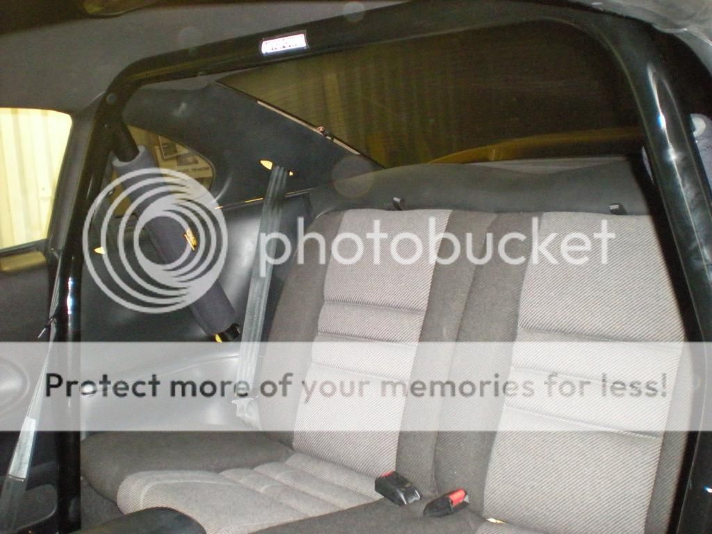

Monterat in en båge...

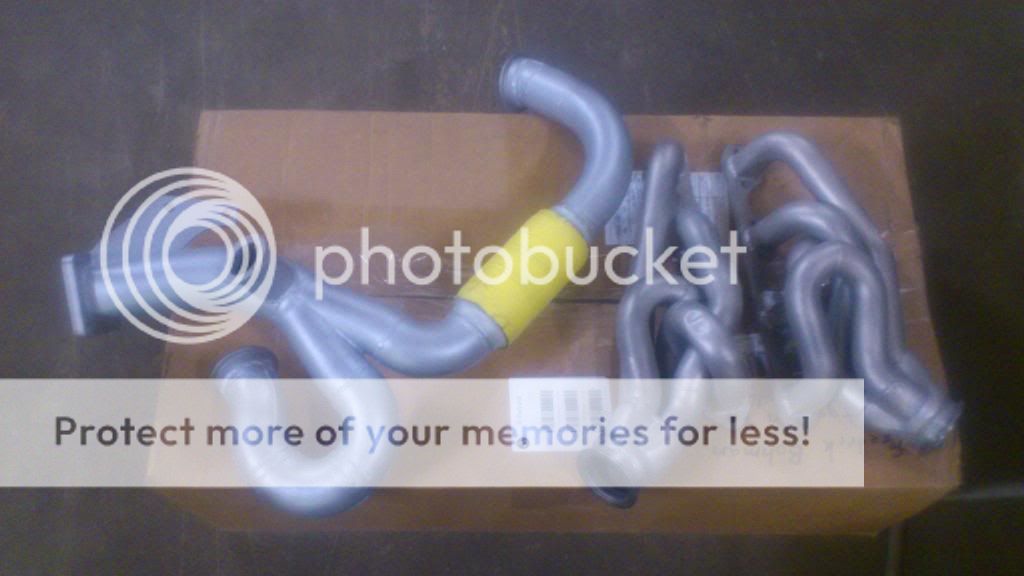

Lite update... Har blästrat mina grenrör och crossover röret! Köpte grenrören beggade från USA, det är vanliga equal lenght headers som jag satt v-band på, det finns nån liten buckla men det är inget som kommer påverka något...
Härnäst ska det dit 1/8 NPT muttrar för mätning av mottryck och avgastemp!
Ni får ursäkta ultrakass mobilbild, kommer bättre när rören är coatade och klara! smile

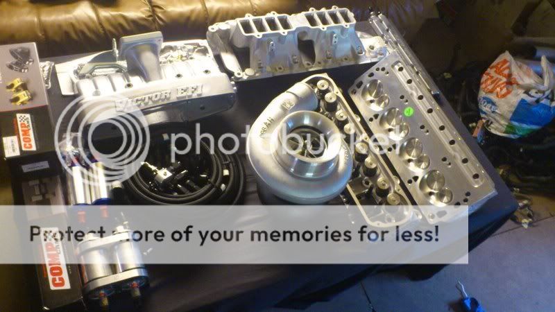

Insuget är ett Edelbrock Victor EFI med ett Accufab 90mm gasspjäll med 4" v-band anslutning cool
Finns bild på det längst ner i första inlägget!
