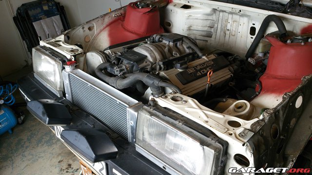

* Kylarn provmonterad, fästen byggda.
* Expansionskärl från Audi monterat alla kylarslangar dragna också.
* Motorstyrningen påbörjad återinstallering, hittade dock några skadade kablar..
* Fick dit AC-kompressorn trots mycket tight vid servoslangar!
( Kompressorn måste agera löprulle till multiremmen )

Jajemen! Nu måste jag bara beställa en oljekylare till motorn men AN12 anslutningar.
Även till växellådan.. De alltså oljekylning på en manuell låda wink

De som är kvar innan provkörning:
* Koppla färdigt motorhärvan
* Motor och växellådskylning
* Bromssystem
* Fylla vätskor
* Gaswire
* Slang mellan huvudkoppling och slav
* Bränslesystem
Tack!
