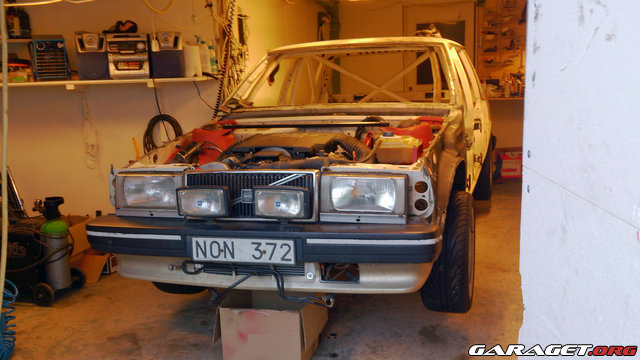

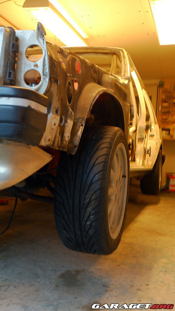

Fick tag i S4 bromsok bak!
Blev montering av dem ikväll samt även en luftning av hela bromssystemet inkl. kopplingen smile
Smackade även dit däcken, känns mycket skönt att se 740:in med 17" Audi fälgar med 245´s bredd wink
Hade varit trevligt att sänka ned bilen på hjulen men oljetråget sitter ju inte där än och inga bränslerör är dragna..

Du skulle ha ett par breddade plåtfälgar å sen ha ett par Volvo orginal navkapslar typ dessa, så att du får det där riktiga orginalgubbstuket på bilen!

Sant! Men ändå kul att folk kommer klia sig i skallen då dem ser en 740 på S4 originalfälgar wink
