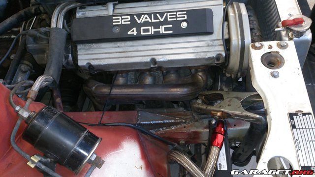

Nu är främre diff-fästet monterat, även monterat kränghämmaren, har dock inga yttre stag än smile

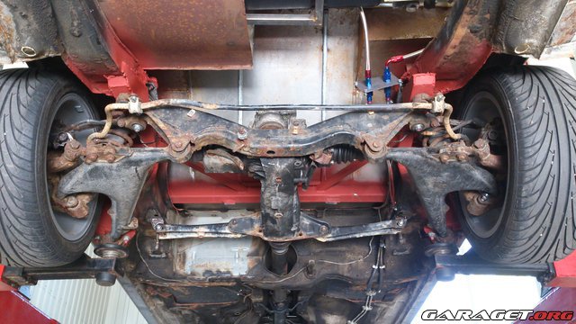

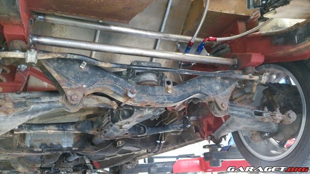

Har nu även svetsat fast de två stag i bakvagnen som jag var tvungen att göra.
https://www1.garaget.org/gallery/images/75/74366/74366-f49e9ff4ef89a72409b898686f09e833.jpg
https://www1.garaget.org/gallery/images/75/74366/74366-e70c26bf46df3c57e1a4e0ad2de6e633.jpg

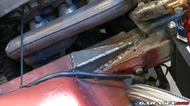

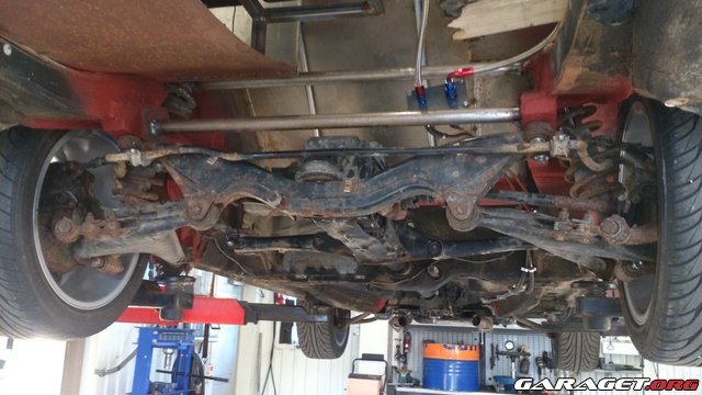

En av två förstärkningar på frambalkarna är också gjord!
https://www1.garaget.org/gallery/images/75/74366/74366-e37067d38c3d00fc2d04fc46e6238452.jpg
https://www1.garaget.org/gallery/images/75/74366/74366-3d66464685cbf57610d441a86e70d70f.jpg
Går framåt iallafall! smile

Stiliga svetsningar!
1 237 Inlägg
5 juli 2014
#495
Tack! Är verkligen ingen expert på svets, man gör så gott man kan dock smile
