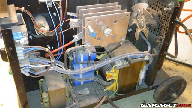

Blev ett mindre mörker med att fixa i ordning svetsen..
Skulle byta slangpaket, gick ej att få tag i då svetsen e för gammal tongue
Monterade ett nytt Euro-paket eller va dom kallar det.. Gick hur bra som helst till jag vred på gasen!
I det gamla slangpaketet sitter gasventilen i själva avtryckaren i handtaget.
På det nya paketet är det tänkt att det ska sitta en elektriskt ventil i själva svetsen tongue
Elektrisk magnetventil är beställd nu iaf.. Svetsarbetet står stilla tillsvidare wink
