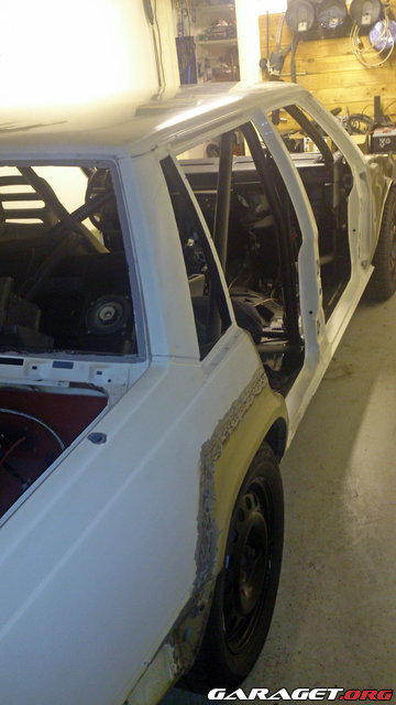

Nu är hela bilen rengjord samt allt lim borttaget!
https://www1.garaget.org/gallery/images/75/74366/74366-8b990b33bf621d94e400766ba2bb9225.jpg
Bilen är faktiskt riktigt frisk i plåten.
https://www1.garaget.org/gallery/images/75/74366/74366-56b846b99b1b86db067c3efc1463b617.jpg
Satt å drömde ett tag wink
https://www1.garaget.org/gallery/images/75/74366/74366-e0ed7fb1185cbb07b1ac5c72ec83d019.jpg
Här står den och väntar på en lack smile

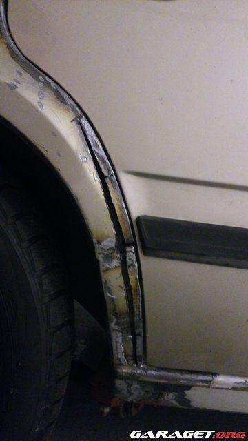

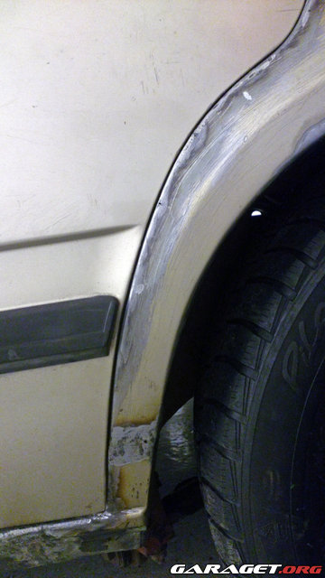

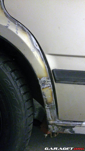

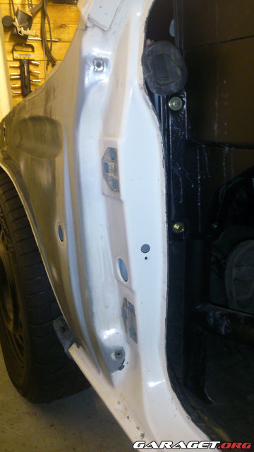

Ikväll hängde jag tillbaks bakdörrarna för att kunna spackla å slipa stänga dörrn om vart annat..
Ser nu att jag har lite jobb kvar..
Vänster bak är glepan perfekt..
https://www1.garaget.org/gallery/images/75/74366/74366-73c55700f5cda973365615eac26f858c.jpg
Höger bak är den inte det kan man ju säga, man e ju helt grön på de här med plåtjobb egentligen..
https://www1.garaget.org/gallery/images/75/74366/74366-a2f5a83f2c467fee4e66001426dcb5be.jpg
Har iaf tänkt göra såhär, det röda ska alltså vara en inpassad plåtbit smile
https://www1.garaget.org/gallery/images/75/74366/74366-7f9d749967651c085075ef1cc795644e.jpg

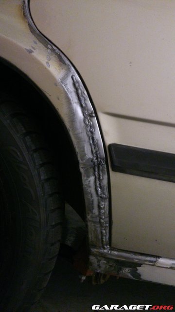

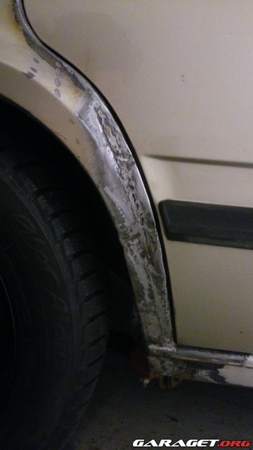

Blev lite gjort ikväll också!
https://www1.garaget.org/gallery/images/75/74366/74366-d9897270b148dbecdb1bb992504fa71a.jpg
https://www1.garaget.org/gallery/images/75/74366/74366-dd783cb9e07174def56ff8b84b6e8c21.jpghttps://www1.garaget.org/gallery/images/75/74366/74366-8dbf6c9d97b8fe64bf7483fa21459a7e.jpg
26 712 Inlägg
1 januari 2015
#928
Det där såg mycket bättre ut. Grymt jobbat!
Lat Perfektionist
6 359 Inlägg
1 januari 2015
#929
Helt klart bättre smile
1 237 Inlägg
1 januari 2015
#930
Tycker det jag med! smile Tack!

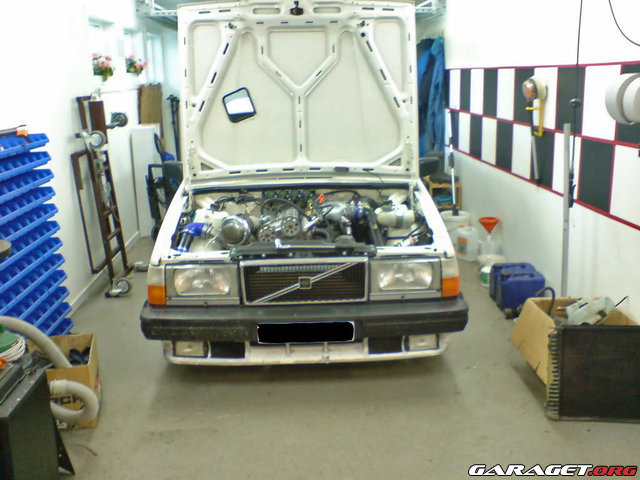

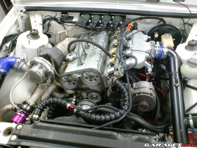

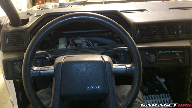

Hittade bilder från 2008 då bilen jag bygger på nu var i "drift" senast innan den blev demonterad, ej jag som byggde denna!
https://www1.garaget.org/gallery/images/75/74366/74366-41de8551eaea5a2039fdddc3fa76db96.jpg
https://www1.garaget.org/gallery/images/75/74366/74366-da855249d79af15444242cdc99fae582.jpg
Som jag köpte den ifjol wink
https://www1.garaget.org/gallery/images/75/74366/74366-ba3bcaeb50f21c258b252be5c51ca380.jpg

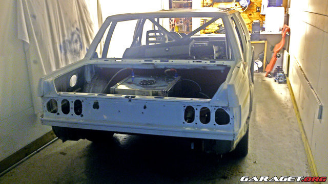

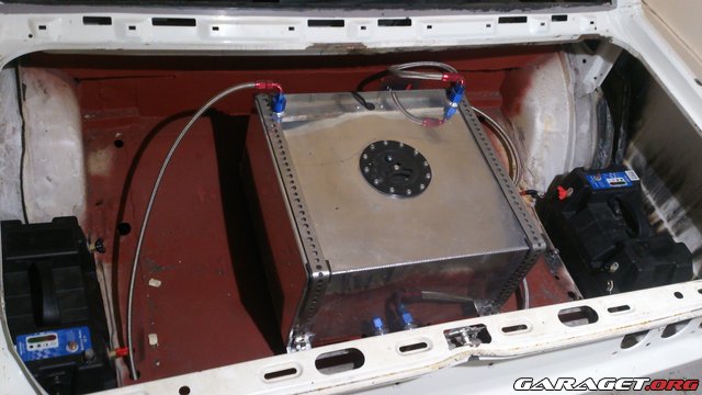

Jag tror inte bilen kommer bli för framtung med två batterier samt 60 L bränsle bakom bakhjulen smile
https://www1.garaget.org/gallery/images/75/74366/74366-65b9b583788d45159cf1485886d90245.jpg
1 938 Inlägg
4 januari 2015
#940
Säkert över 20 sidor sedan som jag tog mig tid att läsa följa och läsa tråden aktivt, kanske dags att uppdatera sig, men inte just nu. Jag antar att du har originaltanken kvar?
Jämfört med den rätt så taskig viktfördelning original så borde detta blir riktigt bra.
