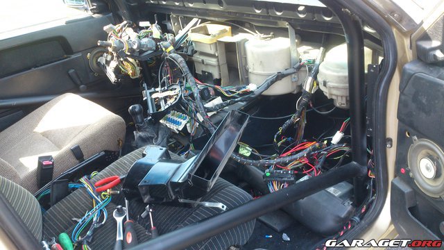

Idag blev det byte av instrumentbräda..
Den förra var från en volvo 940, dem har en annan form på mätarhuset.
Hade sågat bort "kepsen" på den brädan för att få dit 740 mätarhuset.

Här ser ni hur det såg ut med den söndersågade 940 brädan wink

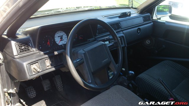

Kan ju iaf visa hur det blev med 740 brädan smile

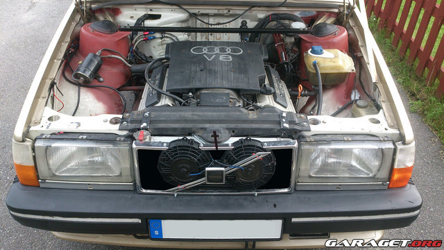

En aningen photoshopad bild.. Fläktarna sitter monterade i kromsargen, har dock fyllt i svart runt fläktarna..
Hade även bara strippat fast volvo emblemet med röda strippor..
Men något i den här stilen kommer grillen att se ut, svarta färgen kommer senare vara bitar av originalgrillen smile

Njae..jag vet inte jag..vad jag..tycker.
245 Inlägg
3 juli 2015
#1355
Går det inte att flytta ut grillen istället?
Känns som att det skulle bli mycket diskretare.
26 712 Inlägg
3 juli 2015
#1356
Fast då är frågan om det i stället kommer se ut som ett gristryne, om du förstår min poäng?
Detta kanske är bästa lösningen..men ändå är det inte..ehm..diskret direkt..i mina ögon.
245 Inlägg
3 juli 2015
#1357
Mack skrev:
Förstår precis hur du menar, men frågan är om inte det skulle se bättre ut ändå..

#1358
Nej det där faller inte mig in i smaken heller. Sen förstår jag att det är ett skitsvårt läge för dig som bygger, men eftersom det just nu finns 1358 inlägg i en tråd märkt med "( Långtidsprojekt )" så skulle jag hellre se att du går den långa vägen och får det diskret i slutändan.
Inte flytta bak hela motorn kanske, men att förlänga skärmar/h.uv/front lite måste väl gå?

#1359
lågprofil fläktar?
9 167 Inlägg
3 juli 2015
#1360
Hmm, såg ju sådär ut då. Inte tänkt på att flytta fram grillen lite och förläng huven som på 240 GLT?
