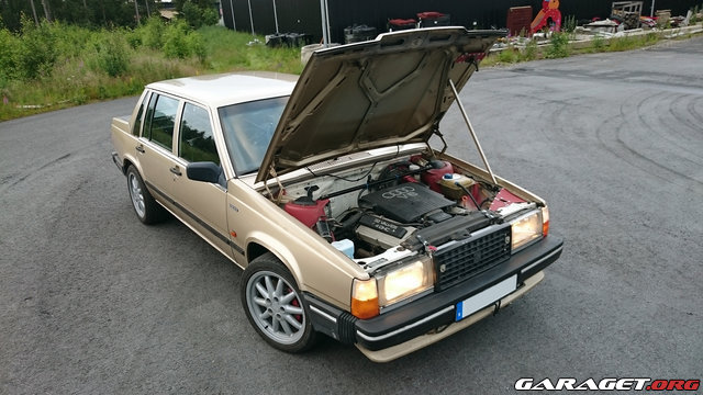

Började ikväll med den roligaste punkten.. Slipa in beläggen mot bromsskivorna fram big_smile
Fick bli nåra varv runt ett industriområde, bilen går fan riktigt bra!
Kvarstår dock lite mer bromsningar, slipar inte över hela skivan än.. tongue

Den är sjukt snygg! Precis så ett tränat öga ser att "här är fan något annorlunda alltså!" smile
1 237 Inlägg
11 juli 2015
#1494
Oj, vilka schysta ord! big_smile Tack!
