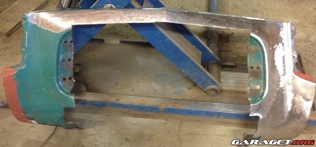

Men jag fortsatte med fronten , förstärkte upp den och lappade ihop den .
https://www1.garaget.org/gallery/images/146/145980/145980-2638c23811fa5792aba06d349ff18e40_tn.jpg https://www1.garaget.org/gallery/images/146/145980/145980-e309b8a3a226cecbe0963c55863bd568_tn.jpg
Å sen hann jag få på lite spackel oxå ...
https://www1.garaget.org/gallery/images/146/145980/145980-05be86707a24a541a07dbeae3c26483d_tn.jpg https://www1.garaget.org/gallery/images/146/145980/145980-cd93cc2fc50fe2882e848018dc7b4ad5_tn.jpg https://www1.garaget.org/gallery/images/146/145980/145980-c78ba160320a56a03078f8af49c911d6_tn.jpg
Fronten är ca. 5 cm utflyttad i nere kant , dom tre kromade grillribborna som sitter original är ju för korta nu så jag får tillverka egna , grillen blir svart med ett svart nät innanför ribborna ( tror jag )

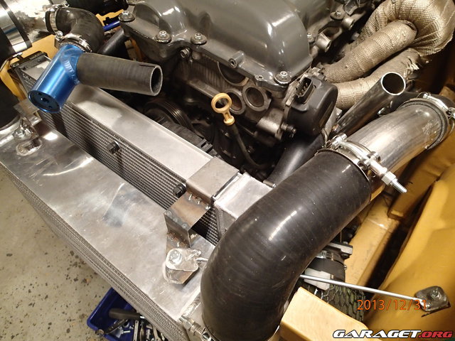

Uppdatering !
Jag hade ju totalt glömt bort DUMPVENTILEN .....smile
Så det blev till att tillverka en gren på tryckröret .
Först få till ett hål...
https://www1.garaget.org/gallery/images/146/145980/145980-255263f000affcf8a735efc57853d5df_tn.jpg https://www1.garaget.org/gallery/images/146/145980/145980-fe26774d95a00c5d1c316c1f5e82227b_tn.jpg
Sen punkta dit ett rör i "luftens riktning" ....
https://www1.garaget.org/gallery/images/146/145980/145980-bdda05152ffb2b9bb62d064cbedc018f_tn.jpg https://www1.garaget.org/gallery/images/146/145980/145980-18eea91629735ba20decbb55b908c389_tn.jpg
Åsså svetsa tongue
https://www1.garaget.org/gallery/images/146/145980/145980-da79fc3f67ce03b21a11ee247410e1b4_tn.jpg

Efter det så måste ju "Dumpen" hängas dit för en koll .....
https://www1.garaget.org/gallery/images/146/145980/145980-d04eee9f60b4ec3defc6e47393868a32_tn.jpg https://www1.garaget.org/gallery/images/146/145980/145980-6a19111248e0141c4ae4cd813ae645bb_tn.jpg https://www1.garaget.org/gallery/images/146/145980/145980-82f6303f2e8a0ae10cfa2246601eca29_tn.jpg https://www1.garaget.org/gallery/images/146/145980/145980-521613fa8a298747ba3f5093e01ca3a6_tn.jpg https://www1.garaget.org/gallery/images/146/145980/145980-d2e334370a109f227abf3e8268542305_tn.jpg
229 Inlägg
1 januari 2014
#79

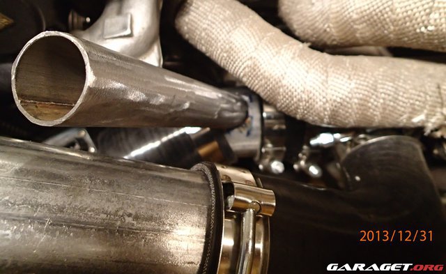

Sen ska ju luften ner till röret mellan LMM och turbon ...
https://www1.garaget.org/gallery/images/146/145980/145980-c6b09f1bb0d642cade4993c2b02c962d.jpg
Och där är det ju trångt ( oxå )
...Så det blir "special" här med  smile
https://www1.garaget.org/gallery/images/146/145980/145980-830f155bdb357e7087fd24bf49eda7d3.jpg
Slangen från Dumpen ska så småningom möta röret från LMM på ett snyggt (hoppas jag) sätt , och sen ska nån slags fästen tillverkas som håller I alltihop big_smile
