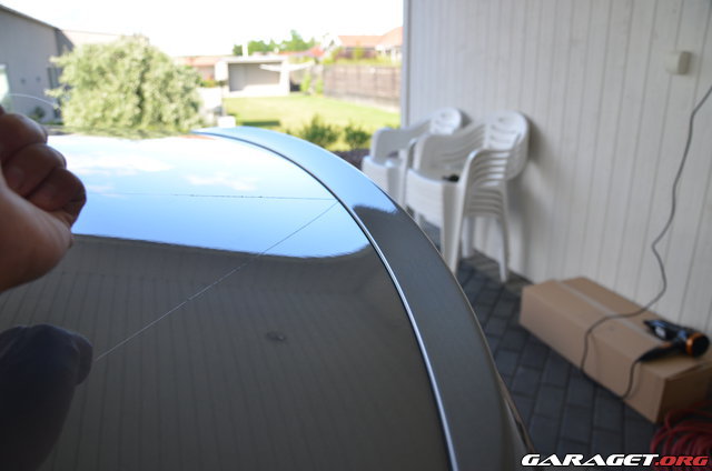

Har ju redan plockat bort original spoilern på bakluckan så det ser lite tomt ut. Använde 0.8mm fiskelina o skar genom ett par ggr... gick väldigt smidigt!

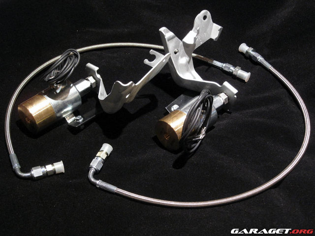

Då har man lagt in beställning på Line Lock från AR Design... ser fram emot lite sköna burnout's i framtiden :-P

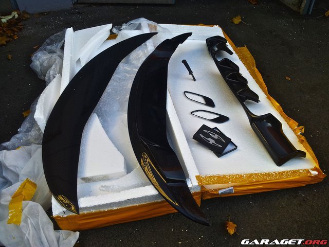

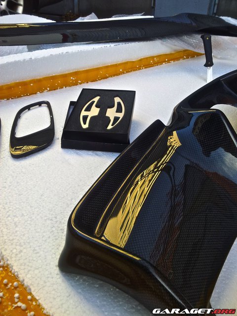

Äntligen fått hem ett par leveranser:
Kolfiber och nya växlings-paddlar
https://www1.garaget.org/gallery/images/194/193972/193972-2dbb15e42b458402619b57078928f9a0.jpg
https://www1.garaget.org/gallery/images/194/193972/193972-aa659748fa77191fc53ca5ab9d98cfe7.jpg

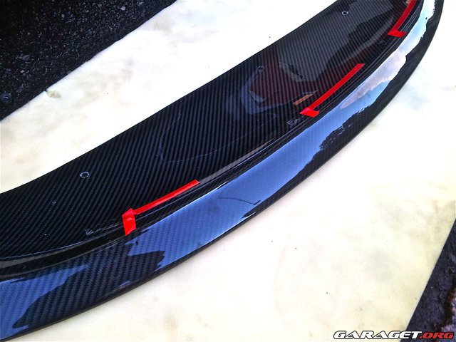

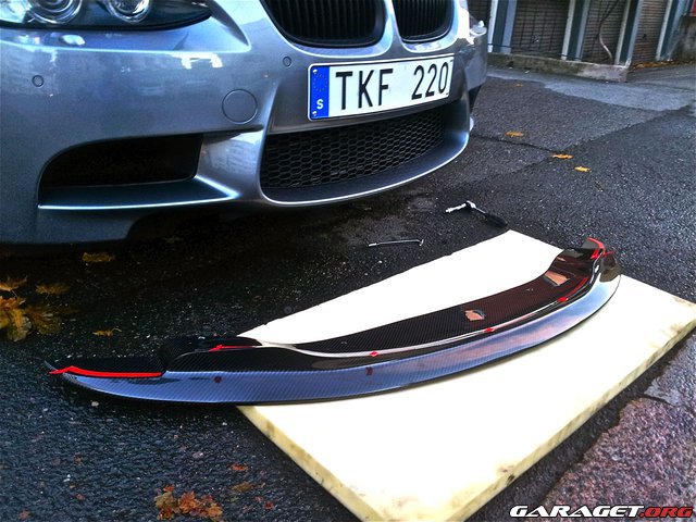

Monterade frontläpp och diffuser idag efter att jag tvättat av bilen. Hann tyvärr bli mörkt innan jag hade fått nåt på plats men här kommer ett par bilder på förberedelserna.
Borrat hål och monterat dubbelhäftande tejp.
Ett generellt tips vid borrning i kolfiber är att tejpa båda sidor med t ex maskeringstejp samt att använda en träbit under hålet du ska borra. Då slipper man att det spricker upp!!
Gjorde en liten vikning på skyddsplasten så att den var enkel att rycka bort när läppen var på plats. Ville inte ta bort den helt förrän läppen var inpassad och fastskruvad.
https://www1.garaget.org/gallery/images/194/193972/193972-68a6978dea93cd75b73fc109209d1ef0.jpg
https://www1.garaget.org/gallery/images/194/193972/193972-8e9be001139385f0d3cc4dc0a7b0d69d.jpg
Överväger att sätta ett par extra skruvar i framkant av läppen för att försäkra mig om att inte tejpen släpper. Ska ta fler bilder på diffuser mm imorgon.

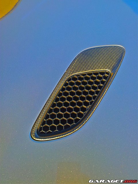

Slänger med en bild på ena luftintaget i huven också:
https://www1.garaget.org/gallery/images/194/193972/193972-dd559f7e9f8e24e37531e1024697a2bf.jpg
