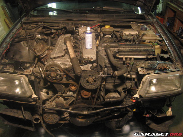

Jag hittade en som gått 16k mil av "Frid" här på forumet.
Jag började då plocka ur motorn.
före och efter

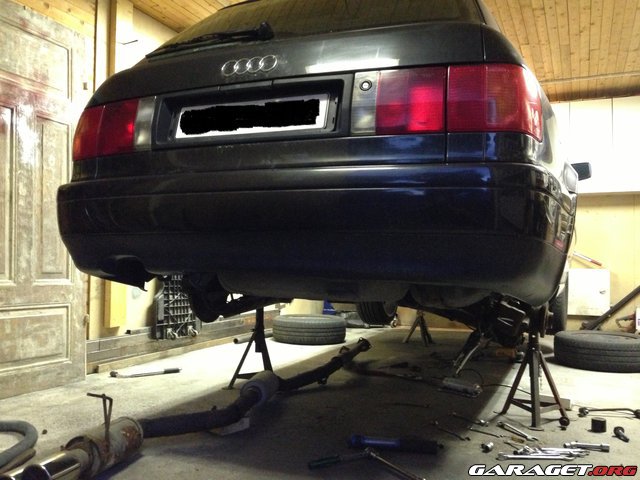

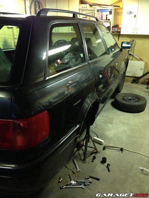

Nu har jag börjat riva bakvagnen  för att blästra och pulverlacka i stort sett allt och nya leder och hjullager.

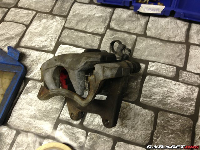

En bromsupgradering blir det också när jag ändå skulle byta bromsok smile
Jag har fått tag på Audi s4 -07 bromsok som passar bolt on. Så istället för 245*1 skivor blir det ventilerade 300*22.

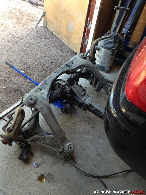

En liten update! big_smile Nu är bakvagnen nere och och isärskruvad. Snart åker de in på blästring och pulverlack.
Diffen har fått ny olja och packbox.

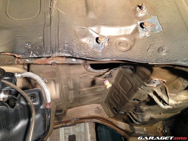

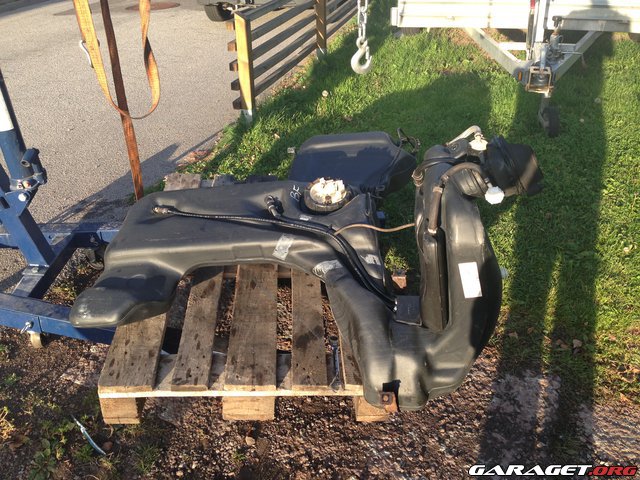

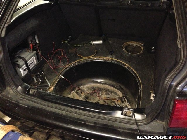

Bränsletanken har jag tagit ner också. Tänkte byta pump och dra nya bränsleledningar och fundera ut hur jag ska ha catchtanken osv. Just nu funderar jag på att ha Catchtanken i reservhjulsbaljan om de går få till på något snyggt sätt. Någon som har någon bra idé annars? smile

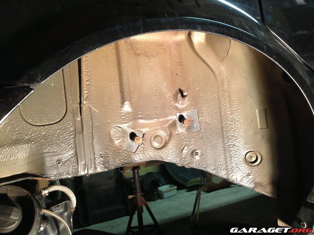

Underredet är rengjort och ska på med ny underredsmassa där de saknas. smile

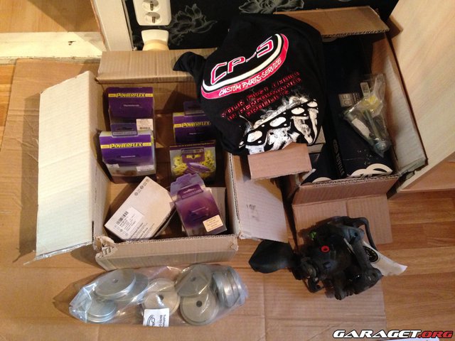

Har fått lite delar nu också, Alltid kul med paket!
Nya leder till bakvagnen, ABS givare och bussningar, Det blir aluminiumbussningar i bryggan och Powerflex överallt annars.
Lite bilder också! wink

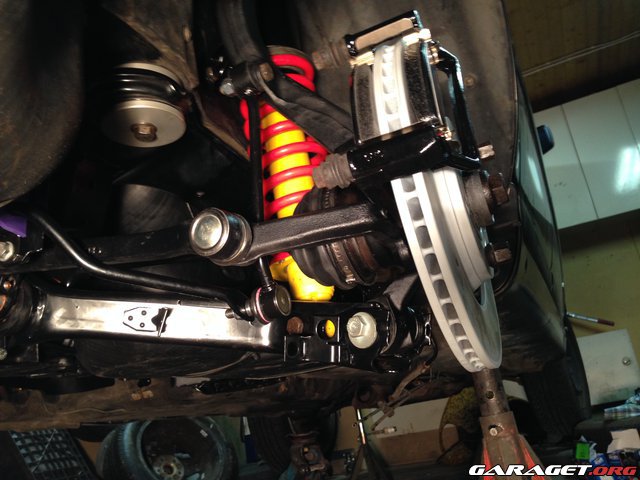

Tjena, nu har jag fixat lite med bilen igen! smile går sakta men säkert framåt!
https://www1.garaget.org/gallery/images/147/146197/146197-b68e8f2cbdb225a2f930bb86dc008d51.jpg

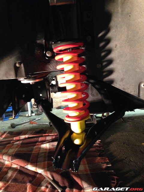

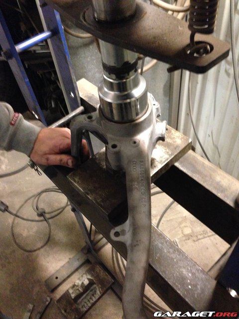

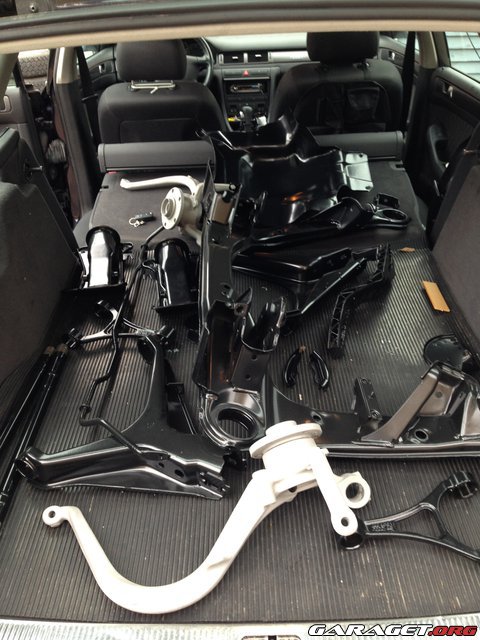

Fått tillbaka delarna ifrån pulverlacken nu så nu har jag börjat montera ihop allt lite smått. Alla bussningar har pressats ur och alla bussningar och lager är ipressade.
https://www1.garaget.org/gallery/images/147/146197/146197-ebe2eb801e2fd016b11bb73fc0b51181.jpg

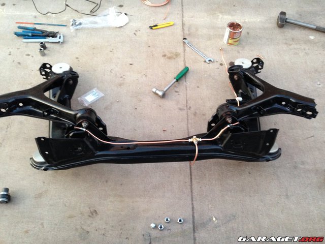

fixat till lite bromsrör idag och börjat sätta ihop bakvagnen som den ska vara. Går nog fort nu när man i stort sett har alla grejer.
https://www1.garaget.org/gallery/images/147/146197/146197-8c787aba153aaa9e58683a43751dafcc.jpg
https://www1.garaget.org/gallery/images/147/146197/146197-28311fd01667ed0d29bc5c58b820ea8e.jpg

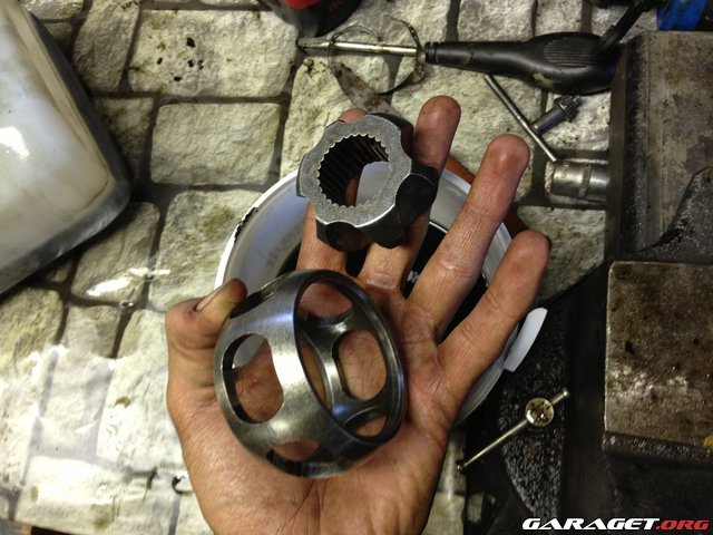

Tänkte att jag kan la uppdatera nu när jag bara väntar på att de sista delarna ska komma hem innan bakvagnen är färdig smile
https://www1.garaget.org/gallery/images/147/146197/146197-7afab5ec117fa98abd7c2ed9f1393669.jpg

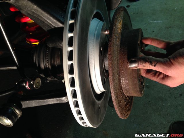

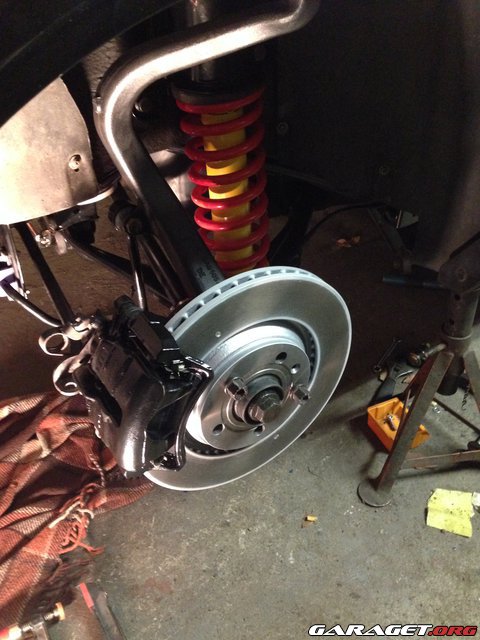

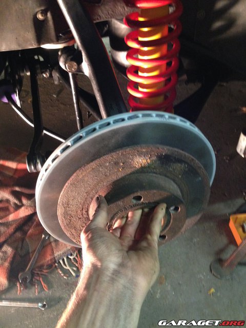

en jämförelse med original  245*1 mot 300*22 ventilerad, en viss skillnad smile
https://www1.garaget.org/gallery/images/147/146197/146197-e7c7729194da6248af7a5dd5d61e5548.jpg
https://www1.garaget.org/gallery/images/147/146197/146197-b13f8826d343d68e8265b51b1449c25e.jpg
https://www1.garaget.org/gallery/images/147/146197/146197-501ccb57924f32ba50d26e8b7a81ce56.jpg
https://www1.garaget.org/gallery/images/147/146197/146197-4ab32e1ac4ce967956ac3af9c66704cc.jpg
Inte någon jättespännande update men något är de i alla fall! väntar på handbromsvirar, en drivknut och stålomspunna bromsslangar så är bakvagnen färdig smile

jo de var lite skillnad!  Tack! Tänkte ta framvagnen efter detta sen och där ska jag byta frambromsarna till porscheok från 996 eller  986 Boxster med 314mm skiva från A8. Tycker de är rätt rörigt om vilka bromsok från porsche som passar men tror detta funkar. Man kan väl köra 323mm skivan från S8 också vad jag hört smile
