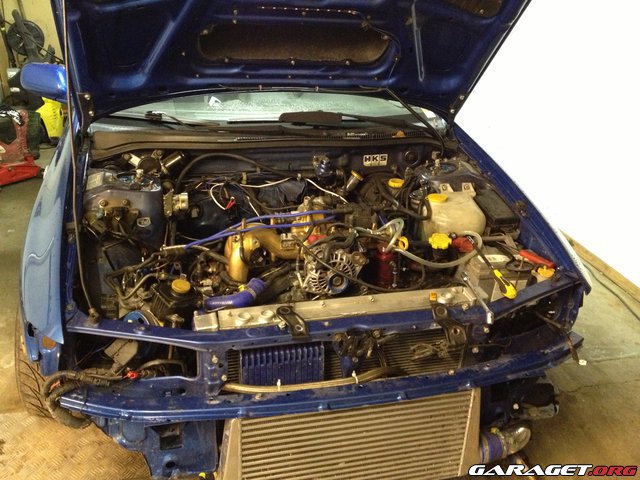

så här såg bilen ut kl halv 6 i eftermiddags
https://www1.garaget.org/gallery/images/145/144898/144898-18152613019da6bb0539e725bfb244e8.jpg
sedan åkte kylare, motor och växellåda ur

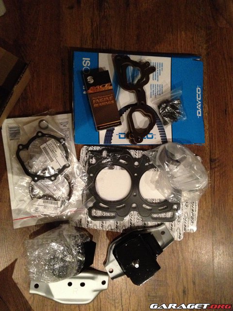

kom även lite delar från Importcarparts (England) idag så nu är packningar och saker hemma till blocket blev 1,67 mm topplockspackningar  ny kamrem, spännare, Grupp N motor kuddar, distanser till insuget och acl vevlager
https://www1.garaget.org/gallery/images/145/144898/144898-1a2e3825d0b20db327eededaf9a343bf.jpg
ny dag imorgon då är tanken att blocket ska vara isär och topparna rengjorda
