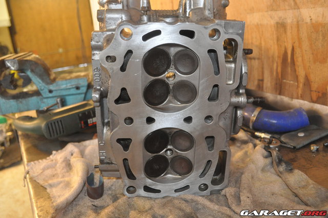

här är min Gt topp

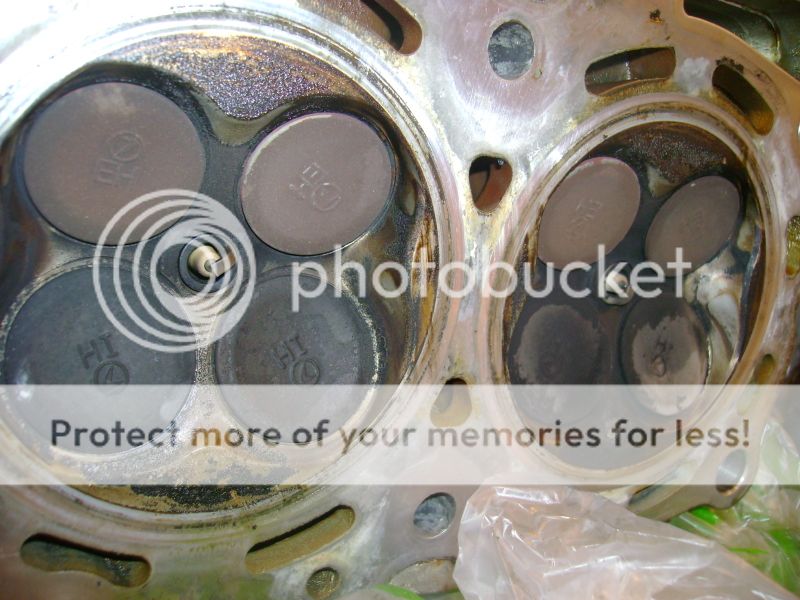

och detta är en sti topp
http://i709.photobucket.com/albums/ww93/thejayszon/DSC01456.jpg
ja de ser ju rätt lika ut också hehe även kammarna är inga större olikheter på vad man kan se, har jämfört mina och kompisens sti 03 kammar.
det jag vet är bytt på iallafall sti är bakbromsarna till 2 kolv icke glidande ok och även en lite mer förstärkt kaross.
styrenheten är nog samma också iallafall till 00

Det är ju olika utformning på förbränningsrummen när man ser på bilderna på GT-förb.rum och STI.
STI-toppen verkar ha mindre volym på förbränningrummen, är motorerna annars samma (dvs slag, borr och kolvar) så har sti-motorn högre kompressionsförhållande.

Annan utformning på förbränningsrum/kolvar kan helt klart ge lite mer effekt då ett välutformat förbränningsrum ger en bättre förbränning och kan även ge bättre flöde fastän portarna annars är så gott som identiska.
