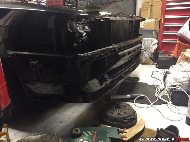

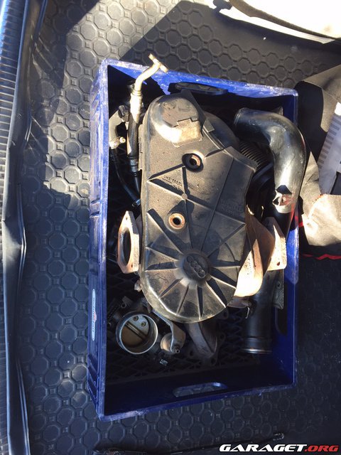

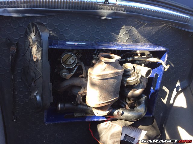

Köpt på mig lite fler originalgrejer till min 3B motor så man kan regga den. Bland annat turbo med oljeslangar, grenrör, tryckrör kat , tomgångsmotor osv..
https://www1.garaget.org/gallery/images/12/11883/11883-44f7bb60650e1e5523a6fea6f7d290cb.jpg
Kamremskåpa till 3B i bra skick är svårt att få tag i, men här är en :-)

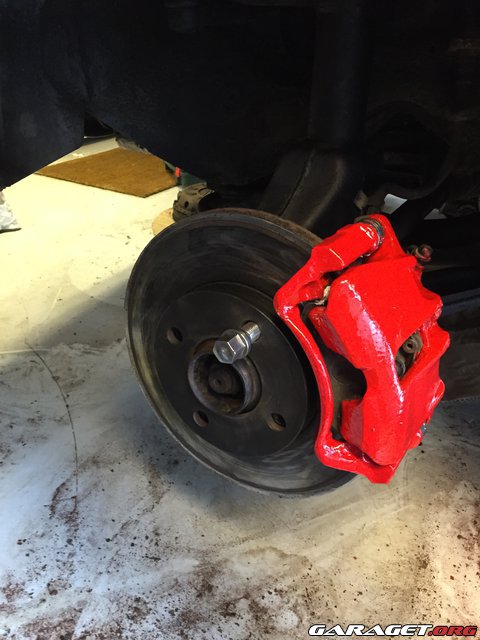

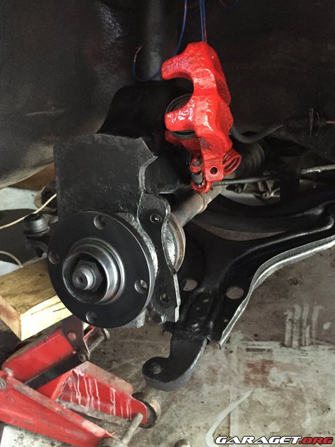

Jag började med att motionera och måla upp bromsarna på vänster sida ( jag kommer bara år en sida i taget )
Före
https://www1.garaget.org/gallery/images/12/11883/11883-c28b6dbd3d19524b22569e63d639e898.jpg
Efter
https://www1.garaget.org/gallery/images/12/11883/11883-ff98bf720661765921ab92890bf0164b.jpg
Sedan så strulade en bult till Bromssadeln bak. Men efter mycket värme och kylspray samt huggmejsel så släppte den. nya beställda.

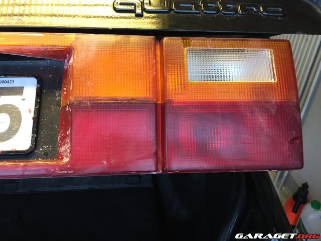

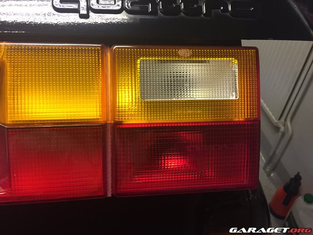

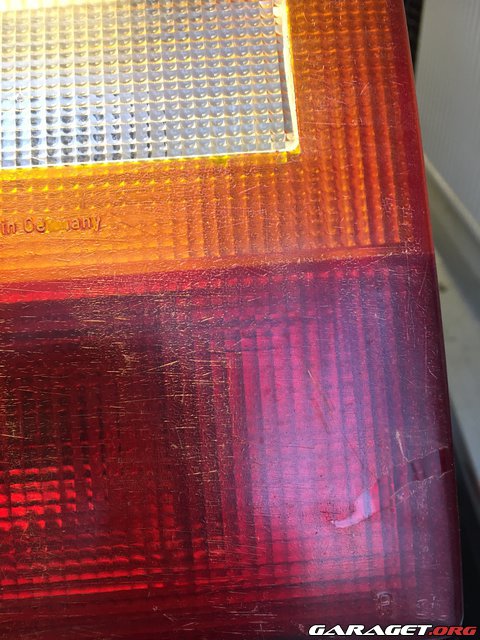

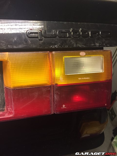

Bakljusen var målade med röd färg för många år sedan som börjat krackelera
https://www1.garaget.org/gallery/images/12/11883/11883-67774d722a451b4caf6f1bc6b475e07a.jpg
Närbild på krackelerade ytan.
https://www1.garaget.org/gallery/images/12/11883/11883-b89f48f9d67f8b51c8c638e7680d8d84.jpg
Här har jag börjat skrapa av , samt våtslipat med 800 papper
https://www1.garaget.org/gallery/images/12/11883/11883-d01b656d9353f8f1b97f905c5201b875.jpg
Efter våtslip så polerade jag med 3M (gröna korken) och gula trissorna på min polermaskin med dubbla huvuden
https://www1.garaget.org/gallery/images/12/11883/11883-95c9c32cb53f65dabe087698175d8e75.jpg

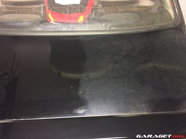

Polerade även en bit på baklucken, men den behöver slipas med våtslip för att bli riktigt bra. Det är mycket apelsinyta på bilen.
https://www1.garaget.org/gallery/images/12/11883/11883-9e16e5b851b13692be4225eb65b52410.jpg
Blev iallafall blankare.
https://www1.garaget.org/gallery/images/12/11883/11883-1ac9c6ca701cddab3653a0037c977659.jpg

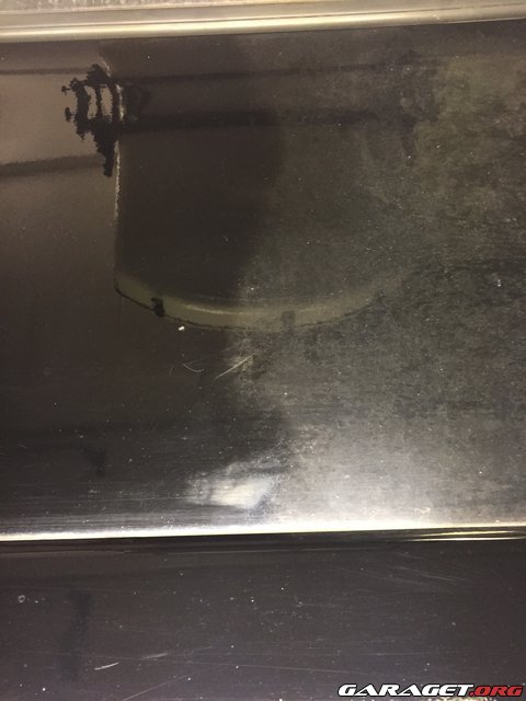

Framskärmens har jag våtslipat med 2000 papper och sedan polerat, den blev slätare och fin.
https://www1.garaget.org/gallery/images/12/11883/11883-062a7b0d1d4690dcffed1bf30c9255e1.jpg

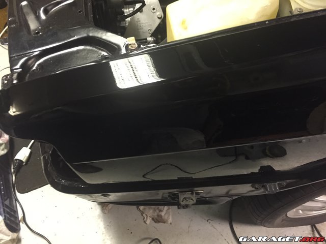

Monterade min nylackade framspoiler
https://www1.garaget.org/gallery/images/12/11883/11883-5b997a2183b6763eb41a5cf2cacea859.jpg
Det är inte GTE originalspoiler , den är helslät. jag tycker denna modell från en CL är snyggare med 3 luftintag
https://www1.garaget.org/gallery/images/12/11883/11883-03c5e56d9a3a9a5c33ebdeec8c954fbf.jpg

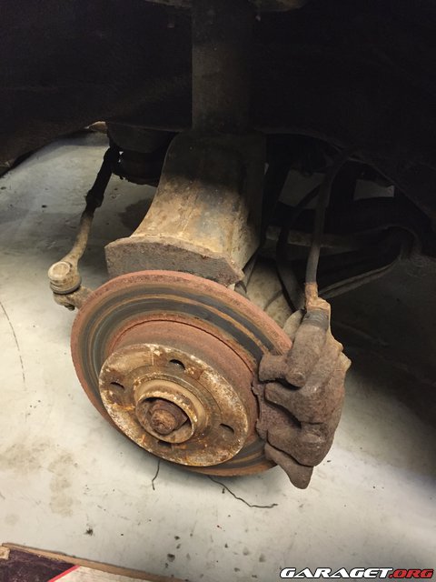

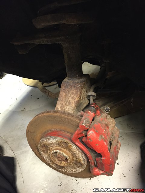

Nu var det högersidan som skulle bli renoverad och uppsmord samt uppmålad. Fram var inga större överraskningar förutom ett trasigt dammskydd till en av glidpinnarna, men det hade jag begagnade som låg.
Men bak...ser ut som att det det behövs lite service, men också som att det kan bli problem.
https://www1.garaget.org/gallery/images/12/11883/11883-bab216fa5e04afecb1769be0b0a9a160.jpg

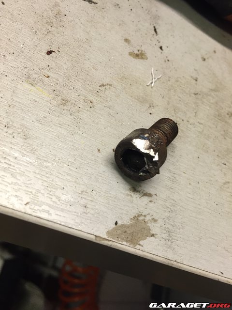

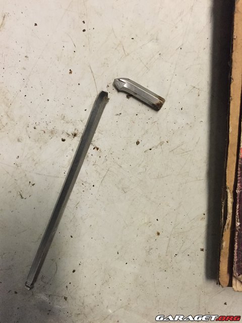

8mm insexnyckeln brast när jag tog i och skulle släppa insexskruvarna till bromsadeln.
https://www1.garaget.org/gallery/images/12/11883/11883-602a58c200d70d8c34ce291c47d4ca82.jpg

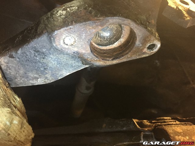

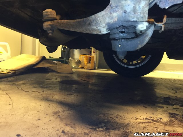

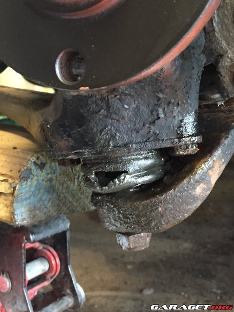

Men efter mycket värme samt kylspray och huggmejsel så släppte dom. Men undre spindelleden ser trött ut.
https://www1.garaget.org/gallery/images/12/11883/11883-84f20b9e738406d490c0c88303ffbd4e.jpg
Efter 2 timmars slit så fick jag bort den, men ena bulten brast
https://www1.garaget.org/gallery/images/12/11883/11883-e71c2b6f6e1d351afc7b3db2803c257a.jpg

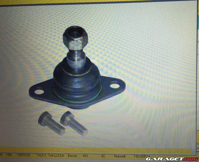

Fanns nya att köpa på Mekonomen, och dom fanns hemma i lager.
https://www1.garaget.org/gallery/images/12/11883/11883-0c9e60279b37fa7ce9978be95e498639.jpg
Här är den dj_vla bulten som brast...Vilket innebar att jag behövde åka och köpa lite nya verktyg dagen efter.
https://www1.garaget.org/gallery/images/12/11883/11883-d00860954757dcb7f2051d8cbff839ec.jpg

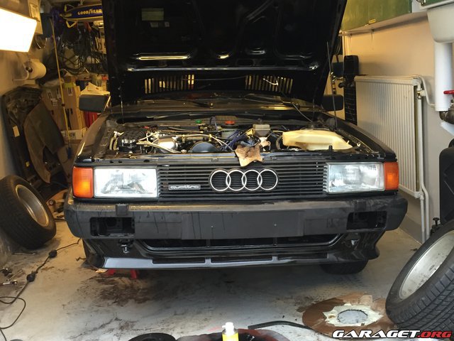

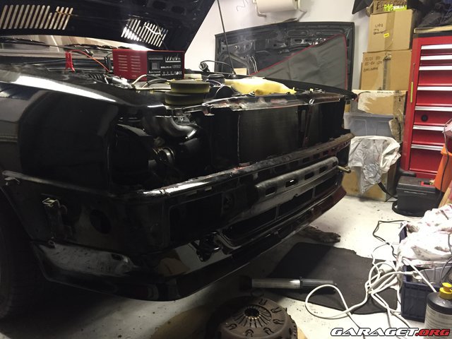

Resten av kvällen spenderade jag med att montera lysen och grill, samt stötfångaren.
https://www1.garaget.org/gallery/images/12/11883/11883-bcc148db3ee8b4e8df255809f41496a1.jpg

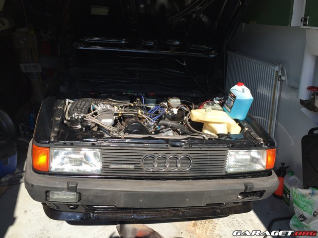

Här har jag även fått ena dimljuset på plats. men jag har inte fått igång det. Jag testade med att sätta i ett relä på rätt position i säkringsboxen och relät klickar, men lampan tänds inte. det är inkopplat i originalkablaget. Jag får helt enkelt felsöka lite, men det hade lite låg prio eftersom jag ville få ur bulten som var avdragen.
Så jag kunde ta bilen till NA träffen i myckelby i helgen.
https://www1.garaget.org/gallery/images/12/11883/11883-b6feb08c8f784573fe3de7accf283f57.jpg
Här har jag nästan lyckats borra ur hela bulten. Det är för lite kvar för svinpitten ska få grepp och för mycket kvar för att gängtappen ska få grepp. Båda skruvdragarna har batteritorsk och sladdlampan bara glöder lite. Nu struntar jag i detta för nu och tvättar av Boran istället så jag kan åka den istället...
https://www1.garaget.org/gallery/images/12/11883/11883-6e831e550548b2dafeefff6ef9e48e0e.jpg
Men bromsarna och fjäderbenet blev iallafall slipade och uppmålade.
https://www1.garaget.org/gallery/images/12/11883/11883-a5f3d279935036629d72b7f1daaeeeac.jpg

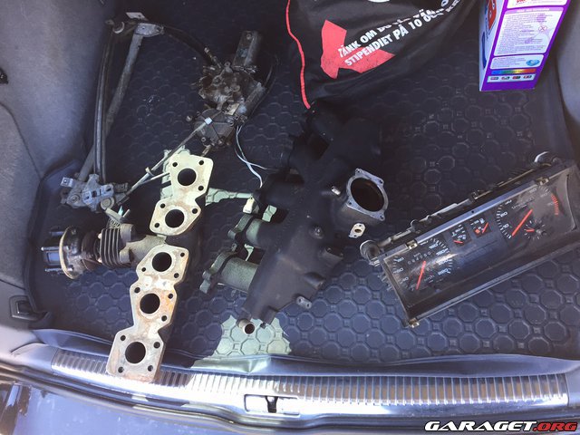

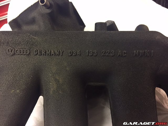

Köpte lite mer bra att ha saker i helgen :-), ett mätarhus för 5 cyl så varvräknaren kommer att fungera. samt ett AAN insug och ett grenrör med bättre flöde samt original elhissar till framdörrarna
https://www1.garaget.org/gallery/images/12/11883/11883-fc3fdb3e3c34f07091a9d000ff68019a.jpg
Bild på insuget
https://www1.garaget.org/gallery/images/12/11883/11883-b5a1b3c89081c170a36ae487089ea0ee.jpg

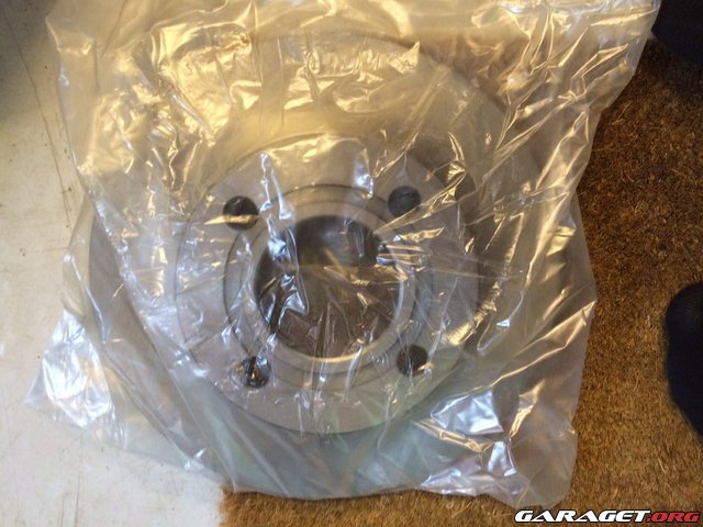

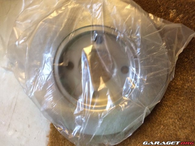

Fick hem mina nya bromsskivor idag som jag beställde på bildelaronline24, snabb leverans hem till dörren. :-)
https://www1.garaget.org/gallery/images/12/11883/11883-7d3ada2f3940376cece81cb6b333bb09.jpg
Kommer bli bra
https://www1.garaget.org/gallery/images/12/11883/11883-640b17aa506519a0ec1f24f33954344e.jpg
Ser mycket bättre ut än dom gamla..

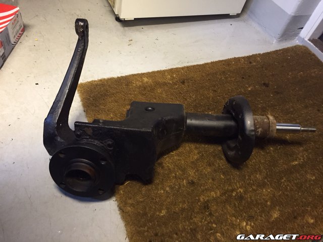

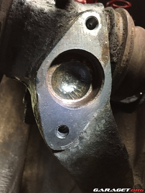

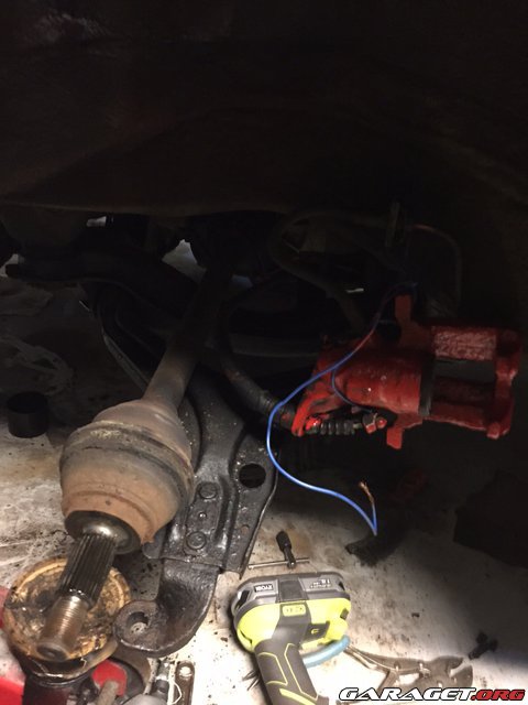

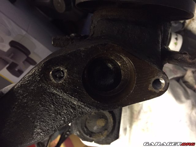

Nya problem, den avdragna bulten är urborrad. Men medans jag höll på att gänga upp hålet så brast gängtappen i hålet.... så nu ska jag lämna i fjäderbenet för att fixa detta.
https://www1.garaget.org/gallery/images/12/11883/11883-eada7a2a36e572880ae22aaac496dbf6.jpg
Det gick iallafall smidigt att demontera hela fjäderbenet.
https://www1.garaget.org/gallery/images/12/11883/11883-e9445ef3c1ab4dd5b41d376e37646c90.jpg
Ser ut som det saknas något :-)
https://www1.garaget.org/gallery/images/12/11883/11883-80e0e5d9b15cd1fb2cf78b81ef2e4fa1.jpg

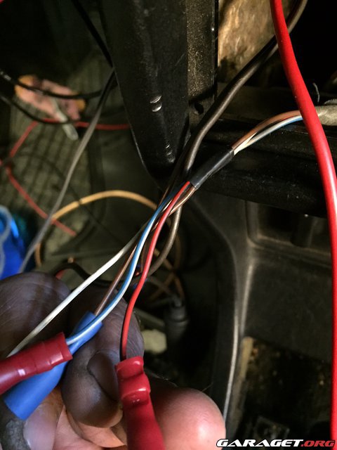

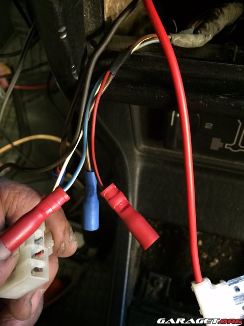

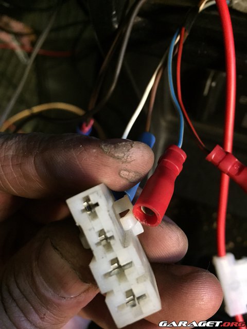

Jag hittade dessa kablar som är klippta ifrån en kontakt i mittkonsollen. Stereon var jordad i den bruna kabeln.
https://www1.garaget.org/gallery/images/12/11883/11883-4e391333238dbea9bc2417e2eeb8a47d.jpg
Vad är den svrt/röda och den blå/vita till? vad har hela den 4 poliga vita kontakten varit till?
https://www1.garaget.org/gallery/images/12/11883/11883-16ef04b05dcccde24038070403e9caf3.jpg
Det sitter flera kablar och kontakter i en stam där inne bakom konsollen. Bland annat kablarna till digitalmätarna och ciggtändaren, men det finn säven en tom 2 polig rund kontakt.
https://www1.garaget.org/gallery/images/12/11883/11883-3dfeebf1cf00e631615e0c3eb166d0b5.jpg
