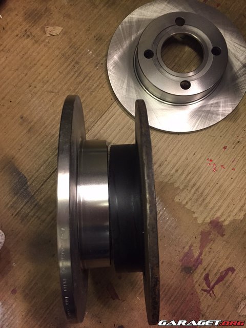

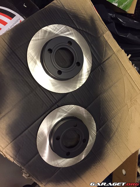

Passade på att måla upp dom nya bakre bromsskivorna från ABE innan montering
https://www1.garaget.org/gallery/images/12/11883/11883-7aa044e073053d0d6799de2d08f9ae66.jpg
Det skiljer en hel del i tjocklek, och dom nya är den tjockleken på som det ska vara .

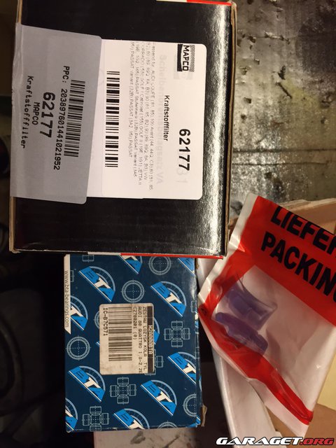

Fick hem mitt paket från tyskland idag med bränslefilter, bakre hjullager samt glidgrejer till framstolarna.
https://www1.garaget.org/gallery/images/12/11883/11883-db8d726ff11db17c42c88626bd1705d8.jpg

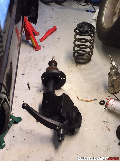

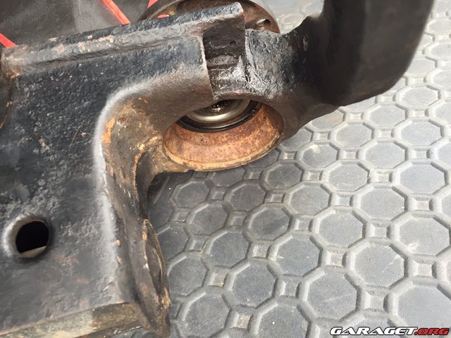

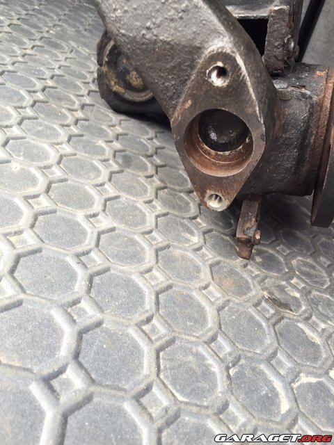

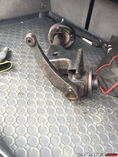

Yes, gängtappen är ur, och hålet är gängat :-)Tack till Automekanik i Högdalen.
https://www1.garaget.org/gallery/images/12/11883/11883-e908dfca6d2bc6340791540976f7a98e.jpg
Nu ska fjäderbenet bara målasupp och monteras.
https://www1.garaget.org/gallery/images/12/11883/11883-cb6ad8f13563ed6a2b5ca308c59d9244.jpg
Nytt hjullager på plats också
https://www1.garaget.org/gallery/images/12/11883/11883-84aa88a424405532549cc2770e1197a0.jpg

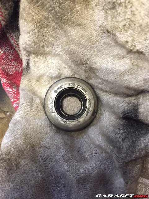

Äntligen är fjäderbenet klart.
Övre lagret var lite torrt. Så jag gjorde rent det med wd40, så allt gammalt fett kom ut. sedan var det bara att fylla på med nytt hjullagerfett. Och snurra och fylla på mer fett och snurra osv....
https://www1.garaget.org/gallery/images/12/11883/11883-08feb700c8f119e7402889050d2a0fed.jpg

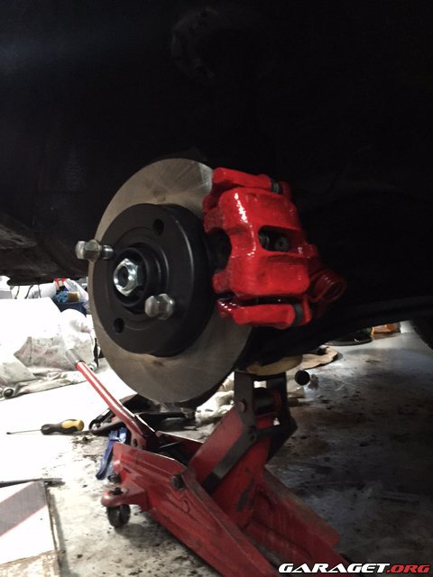

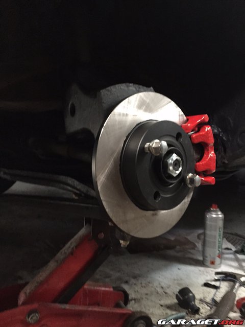

Monterat med ny skiva som jag passade på att lacka innan montering.
https://www1.garaget.org/gallery/images/12/11883/11883-f8e906b75b4e9eb20fa714fbb5c6df45.jpg
Monterat och med uppmålat bromsok och i princip nya belägg.
https://www1.garaget.org/gallery/images/12/11883/11883-0bc0b9cd4f2d888f3615f5a8b7b153d8.jpg

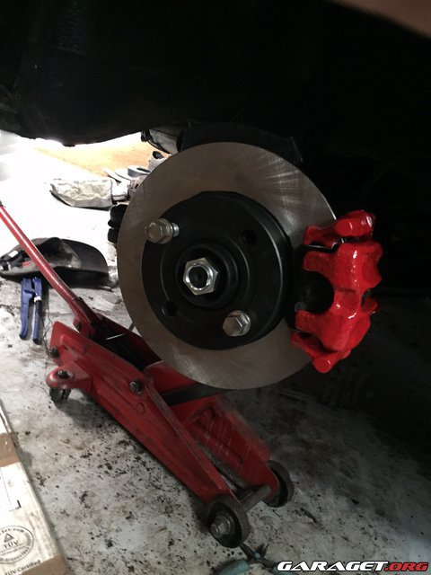

Monterat , med nymålat bromsok, ny bromsskiva som är uppmålad innan montering.
https://www1.garaget.org/gallery/images/12/11883/11883-ed985cc0a60247aa6a786b41c8dc69f9.jpg

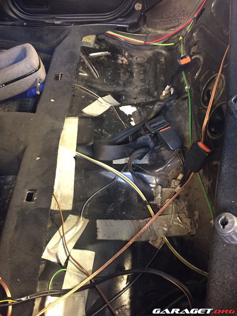

Drog lite nya kablar till stereon samt passa på att rensa lite och städa under och bakom baksätet.
Tag bort med än 10 meter kabel ,samt rester av gamla billarm.
https://www1.garaget.org/gallery/images/12/11883/11883-70aecfb4d40425e0dd9ed40b5caac487.jpg
Så här blev det efter kabeluppdateringen. Passade på att göra rent bakom alla plastpaneler och även bältesrullen och under mattorna.
https://www1.garaget.org/gallery/images/12/11883/11883-4374c5ae34865f339f12c9f1416df956.jpg

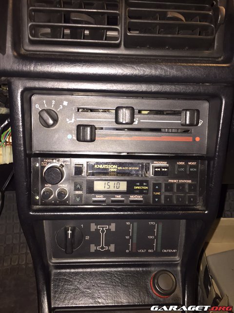

Monterade även en passande Knutsson 7800
https://www1.garaget.org/gallery/images/12/11883/11883-b887d724c5da7bafe31f87706bd41df5.jpg

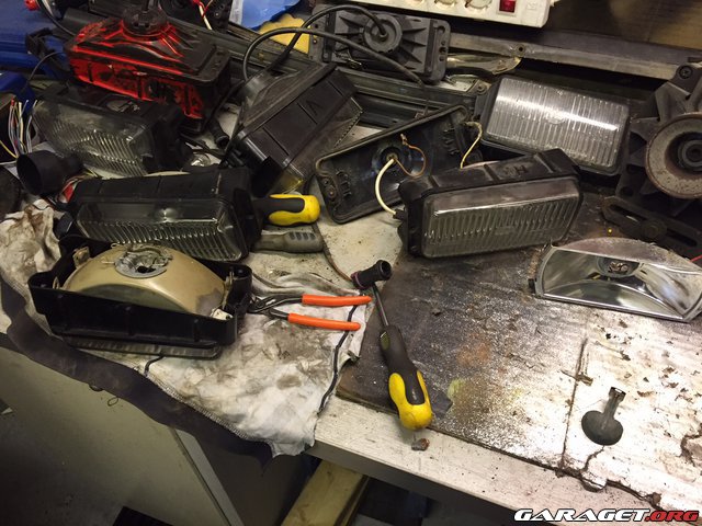

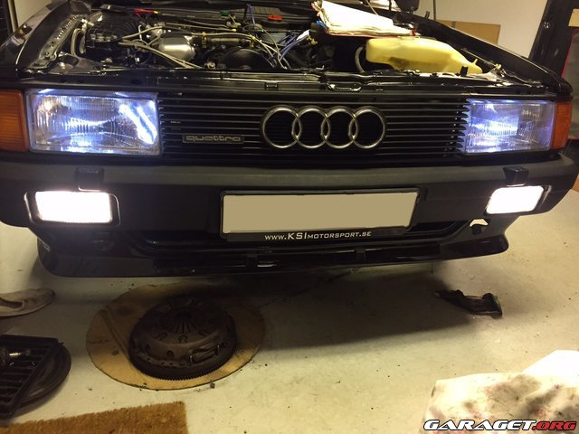

Av dessa halvkassa dimljus med trasiga fästen/ spräckta glas och avdragna/sönderrostade skruvar lyckades jag att bygga ihop 2 fungerande dimljus :-)
https://www1.garaget.org/gallery/images/12/11883/11883-c27c6c4990efb50e70af10e964ebb026.jpg
Satte i ett relä och kopplade ihop kontakterna och så funkar dom.
https://www1.garaget.org/gallery/images/12/11883/11883-d141a4efa55dd52ad1afa8aac3533190.jpg

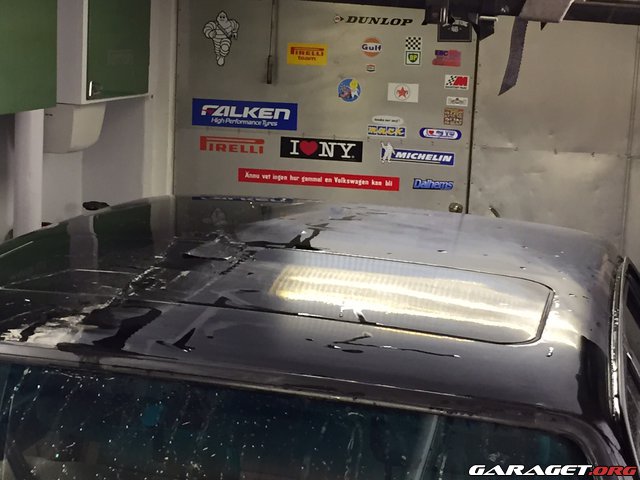

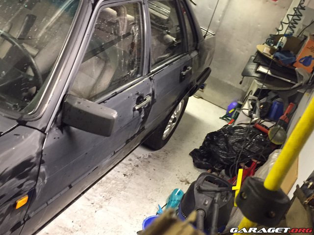

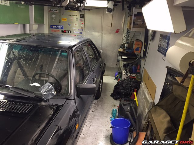

Dagens arbete.
idag fick bilen komma ut för att få sig en behövlig tvätt
https://www1.garaget.org/gallery/images/12/11883/11883-6c7bb51e309671234262a844da7befb4.jpg
Den blev ju ren :-)
https://www1.garaget.org/gallery/images/12/11883/11883-4d2214f18c0a6b1e56b70e945138ba05.jpg
Nu är det tillräckligt ren för nästa projekt.
https://www1.garaget.org/gallery/images/12/11883/11883-9a750ed259ac6d27a4717bad4db0fc9c.jpg
https://www1.garaget.org/gallery/images/12/11883/11883-bc1b027ef63386c78a70ba850a9c271f.jpg

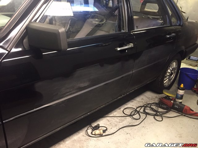

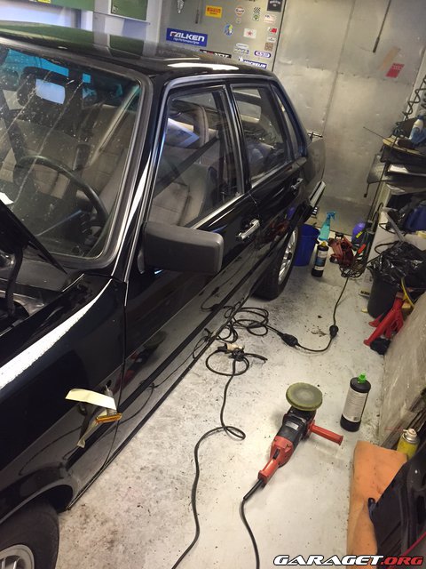

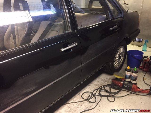

Jag började våtslipa den så att jag ska få bort det värsta dammkornen och apelsin ytan från någon av dess tidigare ägares garagelack
https://www1.garaget.org/gallery/images/12/11883/11883-9d1cb12b53204e96c17a4d0ba9dbd4c8.jpg
Halva taket slipat
https://www1.garaget.org/gallery/images/12/11883/11883-dc6e30e1a4b606ace1e6551410dab06b.jpg
större delen av vänstersidan slipad
https://www1.garaget.org/gallery/images/12/11883/11883-d216cade346f4a8cc833a58112cb9c87.jpg

Polerad efter våtslipningen
https://www1.garaget.org/gallery/images/12/11883/11883-07345667577b500a3853f757b4d267d5.jpg
Den blir helt ok i lacken efter våtslip och polering, inte perfekt men mycket bättre.
https://www1.garaget.org/gallery/images/12/11883/11883-22ce4c6c8dda625bfadd09df5054fde6.jpg
https://www1.garaget.org/gallery/images/12/11883/11883-b61829411ac7543b11910672033a2e61.jpg
Nu är det bara andra halvan av bilen kvar.

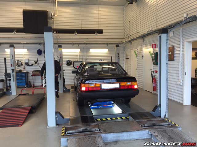

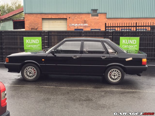

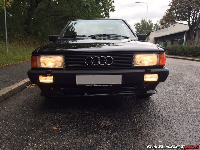

Utanför besiktningshallen. Den har inte varit besiktigad i min ägo. Senaste besiktningen var 2012.
https://www1.garaget.org/gallery/images/12/11883/11883-5633656c57467a6b00b84e405b97e3da.jpg
På plats inne i hallen
https://www1.garaget.org/gallery/images/12/11883/11883-1d2801d294d2000137f0a02aaaca9f6e.jpg
Yes U.A
https://www1.garaget.org/gallery/images/12/11883/11883-40d738443f6c11d1209c0d7c56ce6340.jpg

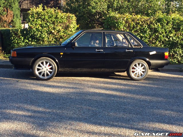

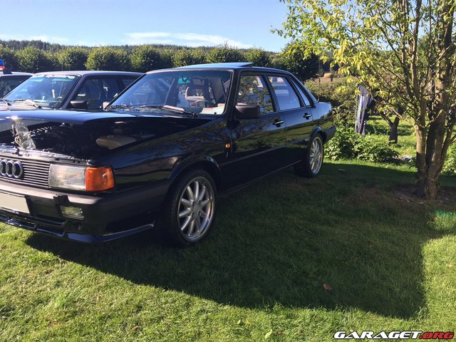

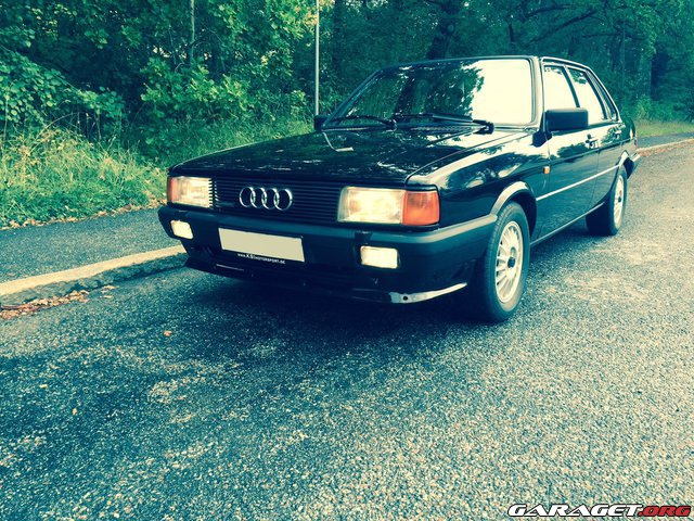

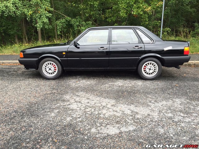

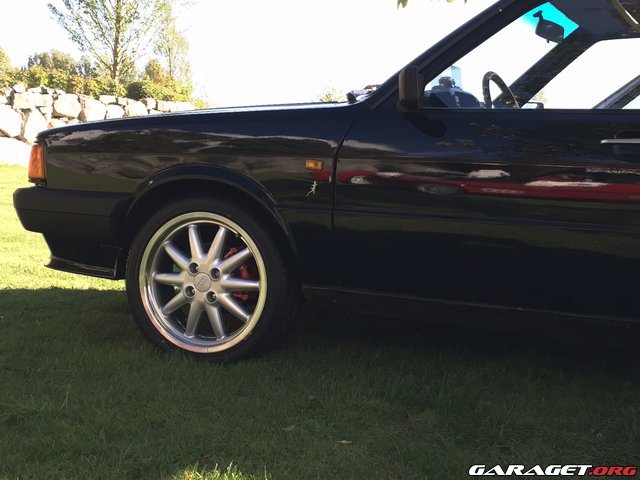

Passade på att ta några nya bilder på vägen hem från besiktningen. på väg till besiktningen vet var första gången jag körde med bilen.
https://www1.garaget.org/gallery/images/12/11883/11883-60973f198b794e7d47a95491c0e4389d.jpg
https://www1.garaget.org/gallery/images/12/11883/11883-7cd50d72cbae1cdf7596260fdcc0dc12.jpg
https://www1.garaget.org/gallery/images/12/11883/11883-1d1e069e39c8578c6e9bd42347bb9fd8.jpg

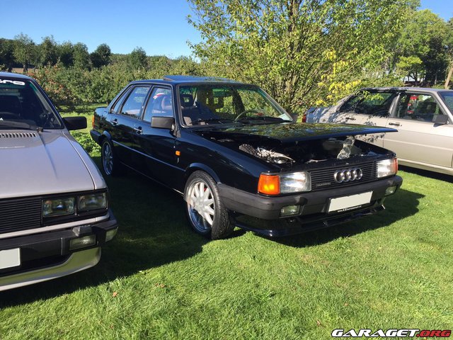

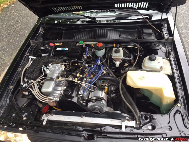

Motorrummet i dagsljus
https://www1.garaget.org/gallery/images/12/11883/11883-272427c100edf5f4326a1e4984bd8764.jpg

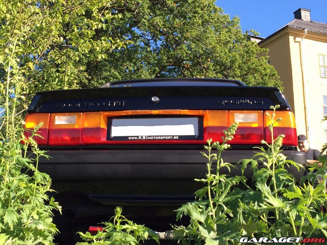

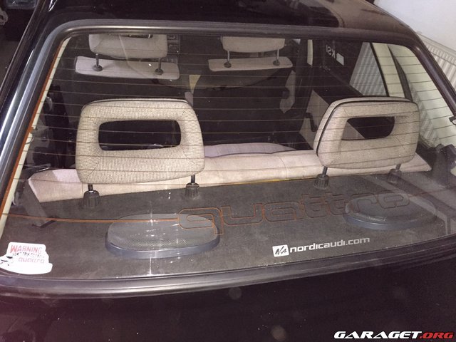

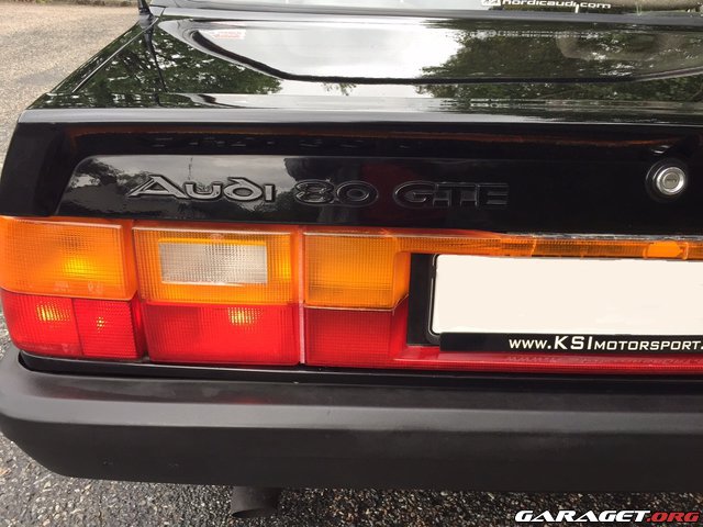

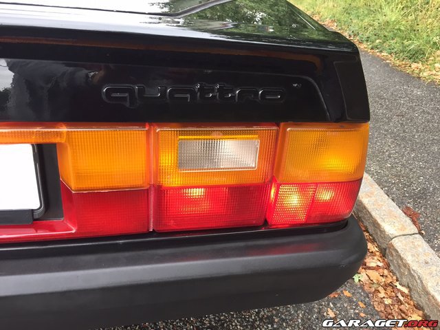

Många emblem är det på bakluckan
https://www1.garaget.org/gallery/images/12/11883/11883-d43ef182fba75359cec960cbe303069a.jpg
Även på andra sidan sitter det ett
https://www1.garaget.org/gallery/images/12/11883/11883-94640f2de1f539e9c4b8de8ae52ea514.jpg

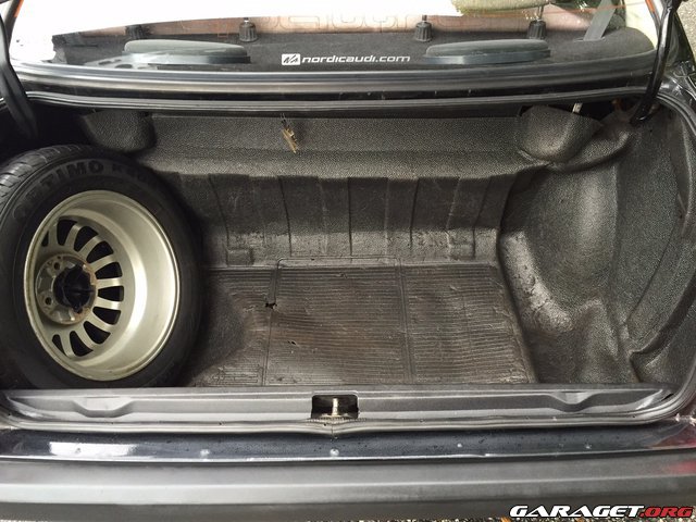

Bagaget ( ja, jag ska sätta i en ny glödlampa)
https://www1.garaget.org/gallery/images/12/11883/11883-34fdd1cf25d7800beff892decd71df32.jpg
Dimljusen är inkopplade som från frabrik, men det är inte lagligt i Sverige...
https://www1.garaget.org/gallery/images/12/11883/11883-0794d1694402006e06680b6cd3f13844.jpg

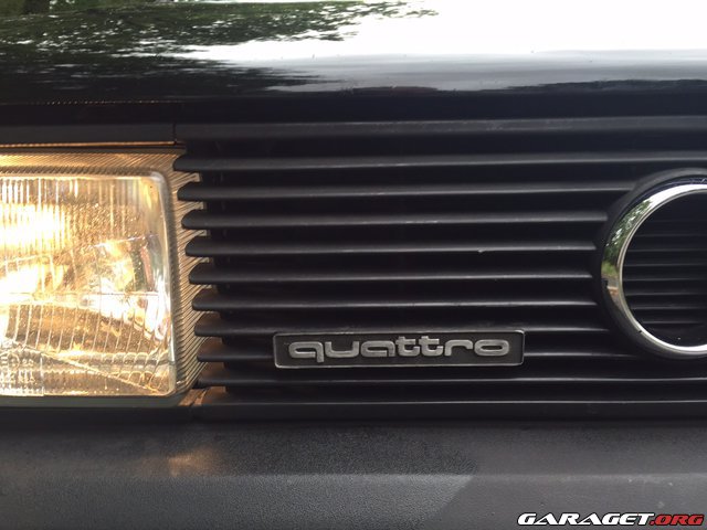

quattro :-)
https://www1.garaget.org/gallery/images/12/11883/11883-0cfd5050c30262de20719133e28edc53.jpg

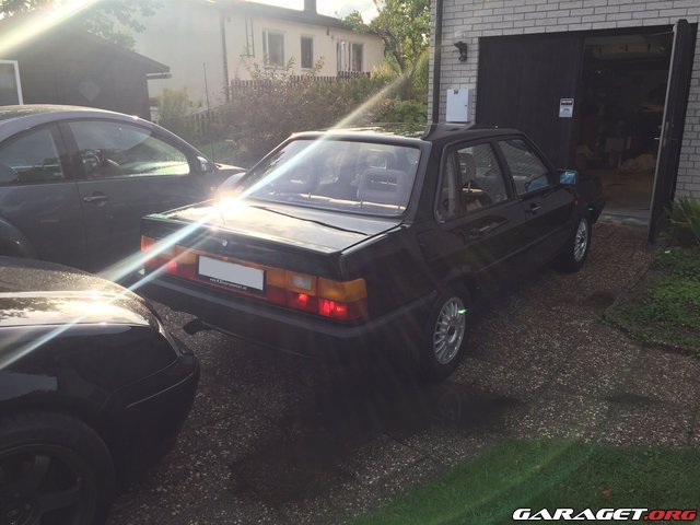

#97

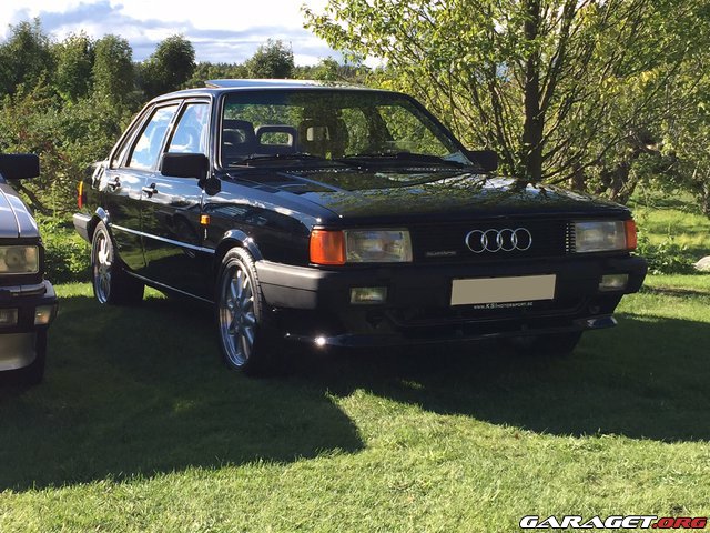

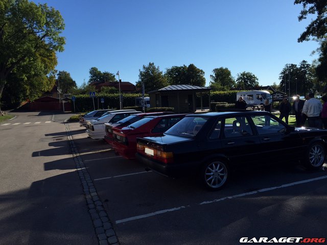

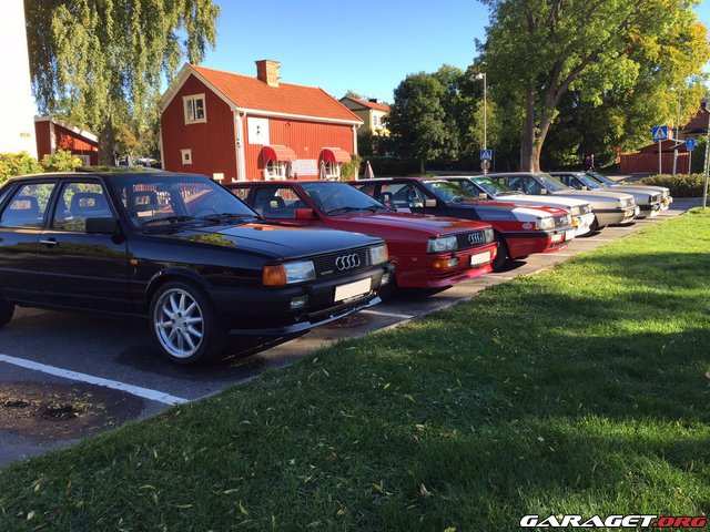

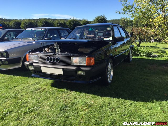

Bilträff i Söndags
Andra turen med min Audi 80 gte quattro, gick till tidningen Klassikers Bilträff på Wenngarns slott. Här har har jag monterat mina 17" Bolero
https://www1.garaget.org/gallery/images/12/11883/11883-4c687c9caec090eecd0fc50e4a5924e4.jpg
https://www1.garaget.org/gallery/images/12/11883/11883-7d39e4d13aea7ecd4c396008110e756b.jpg
Vi hade en liten förträff i Sigtuna med totalt 7st olika 80 tals quattros innan vi åkte i karavan till träffen.

Det är inte så vanligt med så många och olika quattro på samma ställe.

På väg fram till wenngarns slott så var det kö
https://www1.garaget.org/gallery/images/12/11883/11883-b2b268952f7bc1bf7305d26a2cc83d3c.jpg
https://www1.garaget.org/gallery/images/12/11883/11883-935b21f452fb68de73e4f55316b6adad.jpg
Här ser man några av dom andra audi quattro, vi åkte i Modell ordning. Först 2 Audi 80 quattro, följt av audi 90 quattro, audi GT cupé quattro och sist Audi ur quattro
https://www1.garaget.org/gallery/images/12/11883/11883-4dea28b75f5022f300a63f25fda5756c.jpg
https://www1.garaget.org/gallery/images/12/11883/11883-1d50e4e3c29fa2370dfa2f6c39cc1c3b.jpg
Uppställda i samma ordning som vi körde i. på 80 talshyllan (årets tema )vid Wenngarns slott

Måste visa lite av mitt fina motorrum
https://www1.garaget.org/gallery/images/12/11883/11883-59894a1627255a8bf326c5c985d02505.jpg

Fin Bakände
https://www1.garaget.org/gallery/images/12/11883/11883-ff0e64108b3c656c325be24abc683bdf.jpg
