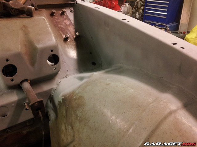

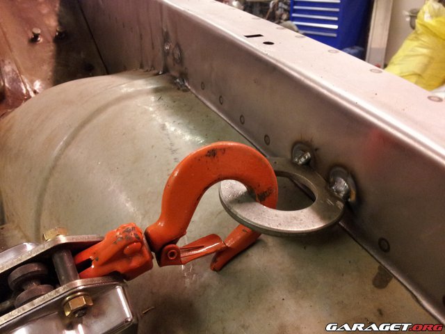

https://www1.garaget.org/gallery/images/198/197332/197332-f1e3cc6e8cf020676907044ae65efc90.jpg
Knappan tog jag till hjälp när skärminfästningen skulle fixeras på plats. Gick riktigt bra!

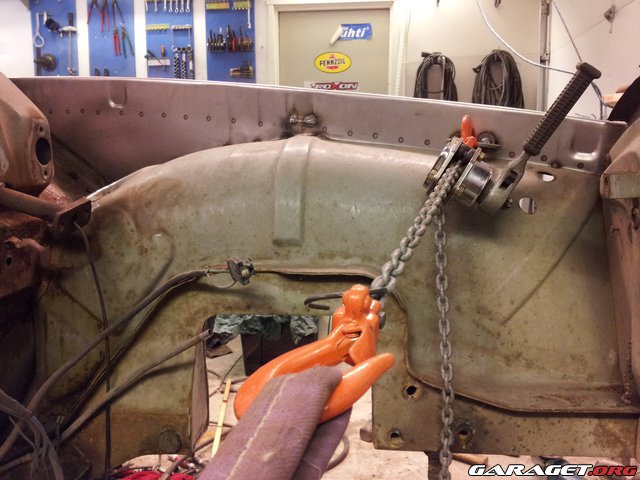

https://www1.garaget.org/gallery/images/198/197332/197332-ca123a8bd09fd04b0448c5718a39d9eb.jpg
Tog en stor bricka som ögla och pungtade fast den där det behövdes dras ihop lite.

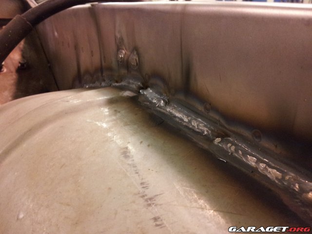

https://www1.garaget.org/gallery/images/198/197332/197332-8d80269324eb0c279762300fd9fab4b4.jpg
Då var den nästa fastsvetsad men bara nästan för naturligtvis så tog tråden slut. mad

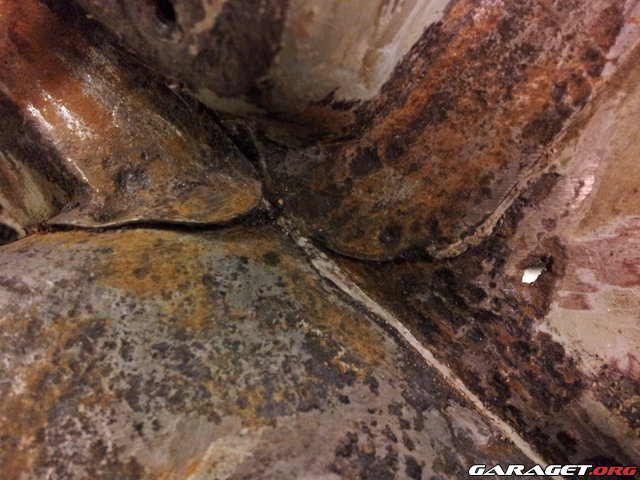

https://www1.garaget.org/gallery/images/198/197332/197332-4cf5a49cb83b5faf33c6a1097e6b0eeb.jpg
Hittade denna produkt som jag var tvungen att prova att sätta på där det är väldigt trångt och svårt att komma åt med trissan.

https://www1.garaget.org/gallery/images/198/197332/197332-d0c95dfa38ff8e6657c4ee6d2233ab1d.jpg
Glömde att ta en bild innan jag satte på rostmedlet, det blev mycket bättre men nog trodde jag att det skulle bli helt plåtrent. Sen ska man tydligen grunda samma dag.Tror att det är bättre att blästra istället än hokus pokus medel.

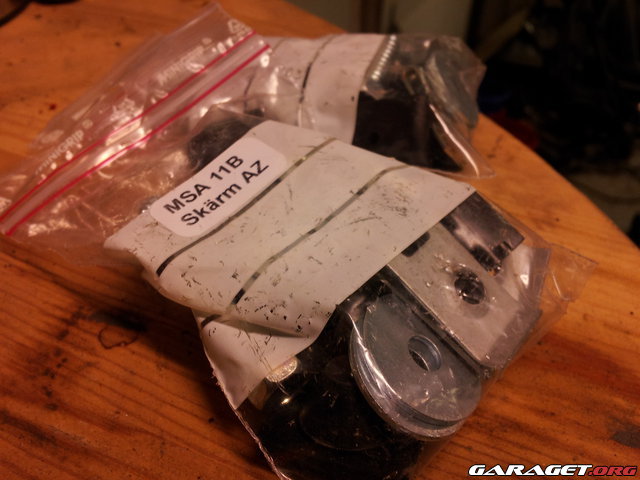

https://www1.garaget.org/gallery/images/198/197332/197332-ad06c40a98f3365f048d17a0fea4dcd4.jpg
Blev att köpa nya clips och skruvar till skärmarna.

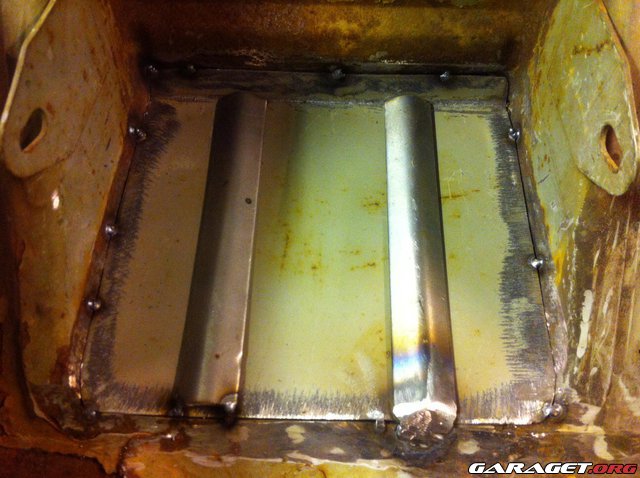

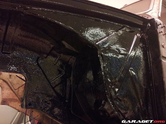

https://www1.garaget.org/gallery/images/198/197332/197332-95b71b243781194c8a704acb0f048b01.jpg
Ena sidan svetslagad och klar, måste säga att det var definitivt roligare att spruta på ny underredsmassa än att skrapa bort den gamla.

Amazon-1965 skrev:
http://www1.garaget.org/gallery/images/198/197332/197332-95b71b243781194c8a704acb0f048b01.jpg
Vad sprutade du på det med?
