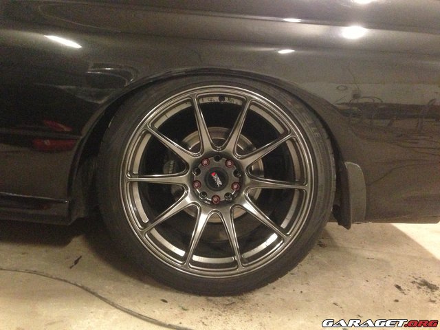

Advan Racing RG-D 17x9,5"
XXR 527 18x9,75"
https://www1.garaget.org/archive/149/148043/335905/335905-3186899.jpg

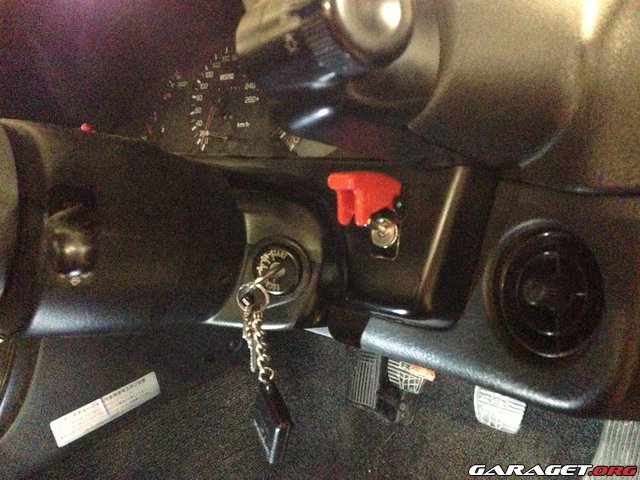

Nu har det hänt en del med bilen sen jag köpte den, orkar inte skriva upp exakt allt, men den är iallafall nerskruvad och motorn är delad. Här kommer några bilder från jag köpte bilen tills nu.
En av de första sakerna som gjordes med bilen var att inhandla ett par lekfälgar och koppla en switch till rwd/awd
https://www1.garaget.org/gallery/images/149/148043/148043-d5f0e19fb7c049e01349a4a3ec0b6bb1.jpg

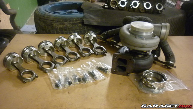

Såhär såg min arbetsbänk ut innan den fylldes med delar
Greddy grenrör, GT45 turbo, bosch 1700cc spridare, cp kolvar och eagle stakar smile

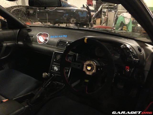

Fick hem ett rattnav från japan, så en annan ratt kunde monteras
https://www1.garaget.org/gallery/images/149/148043/148043-48007b249b4f38a5dcd7d1cf0bc96de5.jpg

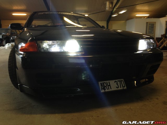

Köpte ett xenonkit billigt hos diodhuset
https://www1.garaget.org/gallery/images/149/148043/148043-a68a4bcfdbc4c73649e1f5f50905d32e.jpg

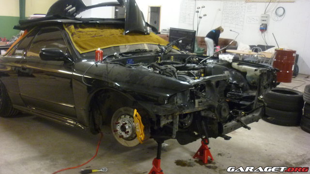

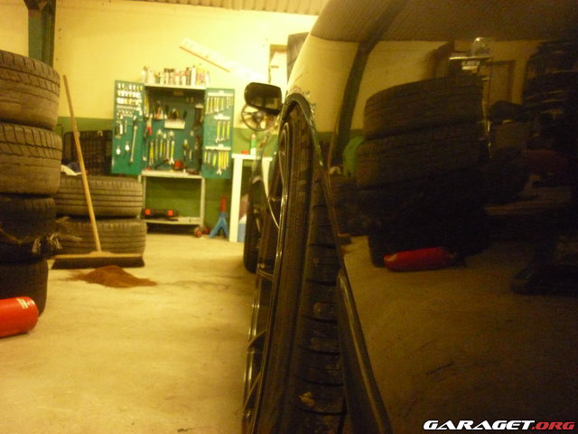

Började sedan att skruva ner hela bilen
Efter ett tag såg det ut såhär
https://www1.garaget.org/gallery/images/149/148043/148043-e624803d4fbeae8331001e88fd6ee69b.jpg
Någon dag senare såhär
https://www1.garaget.org/gallery/images/149/148043/148043-79111db61d7f30e17a438a3685a8ac56.jpg
https://www1.garaget.org/gallery/images/149/148043/148043-266ee00871603465bd2fd65a9aa2e6a4.jpg

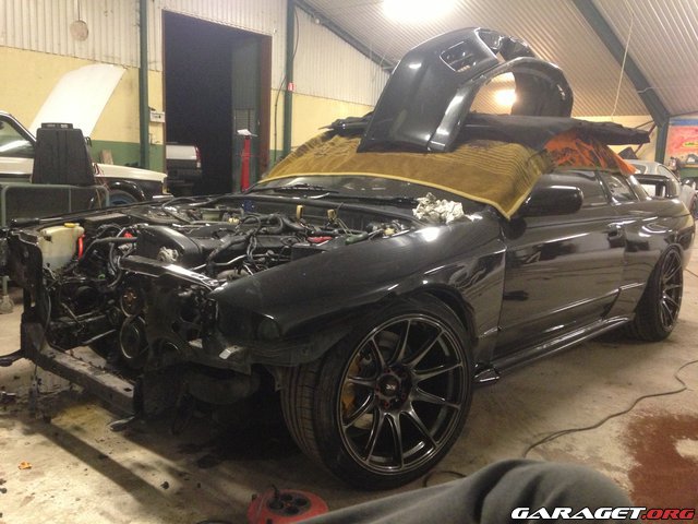

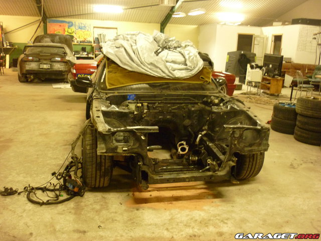

Tog bort allt onödigt från motorrummet
https://www1.garaget.org/gallery/images/149/148043/148043-81baa41e2d02a3e4b48d5a881154c678.jpg

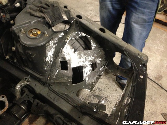

Började kapa i skärmarna.. Kommer kapa bort dom helt och lägga nya hjulhus istället.
[img]http://www1.garaget.org/gallery/images/149/148043/148043-4d28300fe28214b0f42f91e2f05ea540.jpg/img]
https://www1.garaget.org/gallery/images/149/148043/148043-fa39a8da2896efd59f57c6e0b423bb5d.jpg

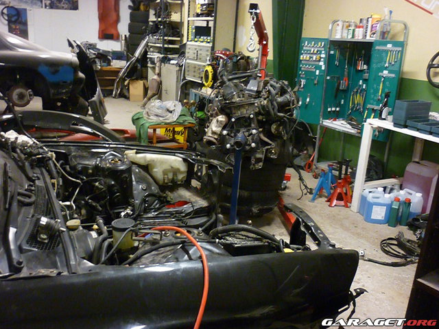

Var en hel vetenskap att få bort alla slangar under insuget, men det gick tillslut
[img]http://www1.garaget.org/gallery/images/149/148043/148043-f9a392d2d5527bd968c968165bf9efcc.jpg/img]

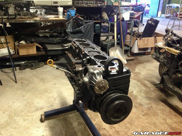

Igår såg motorn ut såhär
https://www1.garaget.org/gallery/images/149/148043/148043-30d3d45d02d2c385c3ec13f6a7a85516.jpg

Har blivit en massa kapa, banka och svetsa den senaste veckan. Började med att jag kapade ur små bitar från hjulhuset för att ersätta med ny plåt. Blev inte nöjd, så det slutade med att hela hjulhuset kapades bort. mad  Har försökt bygga upp ett nytt hjulhus och nu efter typ 5 försök så är jag iallafall hyfsat nöjd. smile
Världens fulaste svetsar, men för att vara en nybörjare med svetsen så är jag nöjd roll
https://www1.garaget.org/gallery/images/149/148043/148043-b2f336376e890509ddf3049b6a52abe6.jpg
La på lite spackel för att se hur bra former jag kan få till.. efter detta höll jag på att somna, så jag övervägde att köra hem istället för att fortsätta
https://www1.garaget.org/gallery/images/149/148043/148043-93b8b56a58aa96820f6766478321382d.jpg

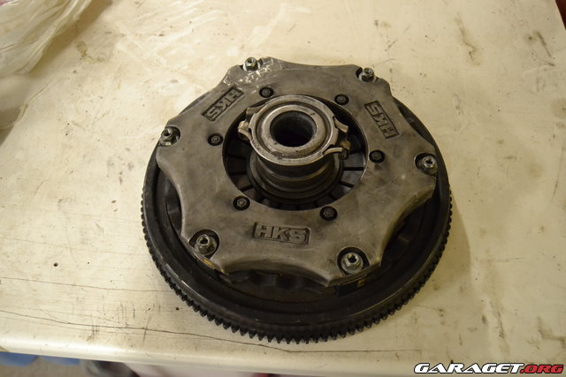

Åkte upp till Halmstad i veckan och hämtade hem en "ny" koppling. Närmare bestämt en HKS GD PRO 2 skivig.
Specad till +/- 850nm, vilket borde vara precis lagom till mitt effektmål för nästa säsong smile
Denna kopplingen är dock av pull typen och jag har push på bilen, så även de måste byggas om.
https://www1.garaget.org/gallery/images/149/148043/148043-c53225bb69b295fa7b2f88088894a31f.jpg

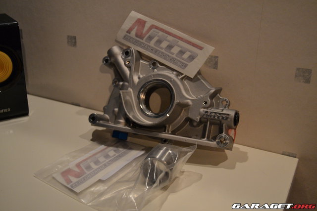

Hämtade idag ut mitt paket från JapTuning som jag väntat på ett bra tag nu, lagom skönt att ha de hemma big_smile
Vad fanns i paketet då? cool
https://www1.garaget.org/gallery/images/149/148043/148043-377e30bb283f7c691022dc4f1d509e58.jpg
Mer specifikt vad som fanns i paketet..
https://www1.garaget.org/gallery/images/149/148043/148043-0e4b6f0c23cb1b3b8636c153a38c4fa3.jpg
Nu ska motorn få smaka på oljetryck  :roll:
86mm CP kolvar
